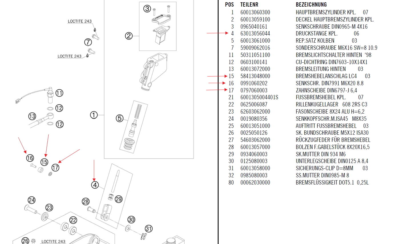

Wo krieg ich ein Sortiment Seegerringe vom Typ JK für Bohrungen her?
Form siehe Abbildung, stammt aus der LC8-Bremspumpe hinten.
Will wegen eines billigen, verbogenen Ringes in der hinteren Bremspumpe nicht gleich den Komplett-Rep-Satz kaufen!
Alternativ:
Wer kann mir den Seegerring, so wie in der Abbildung gezeigt, vermessen?
(Meiner ist so verbogen, daß außer der Dicke des Blechs nichts mehr zu eruieren ist...)
dank.

Servus,
da kannst Du Dir mal ein paar bestellen, falls sonst keiner eine Idee hat.
https://www.reiff-tpshop.de/shop/de/waelzlager-lin ....... /sicherungsring.html

Warum baust Du nicht auf die Druckstange der SE oder 990er um? Dazu holst Dir Du noch den Bremsanschlag der 990er und SE, bohrst ein 4,5er oder 4,8er Loch, schneidest ein M6 Gewinde in den Rahmen so wie ihn die 990er und die SE serienmäßig hat, dann ist gut.
Das haben viele 950er Fahrer gemacht und keiner hatte irgendwelche Probleme damit.

den neuen Seegering brauch er denoch sonst kommt der Kolben aus dem Bremszylinder gekrochen Wink
