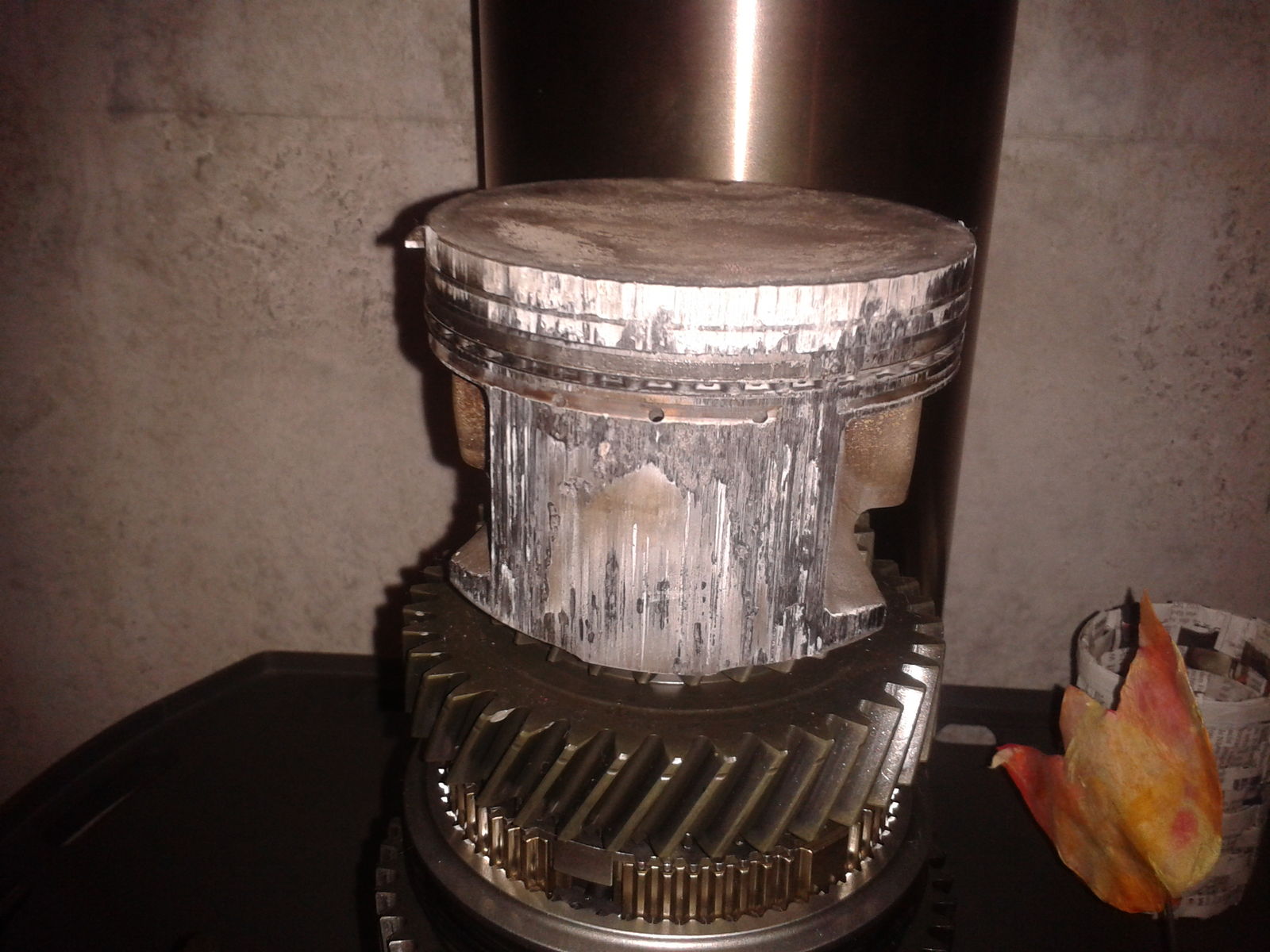

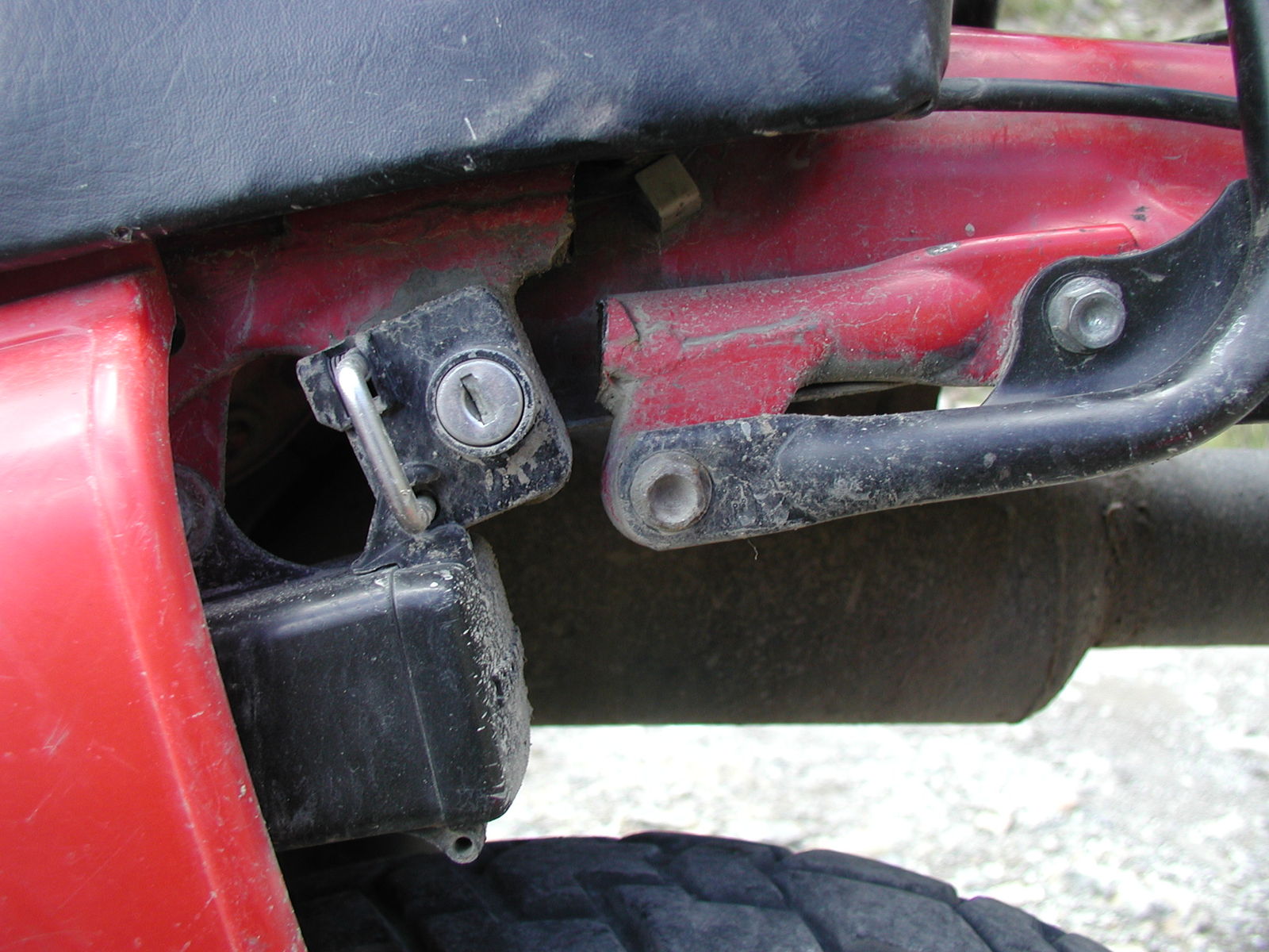

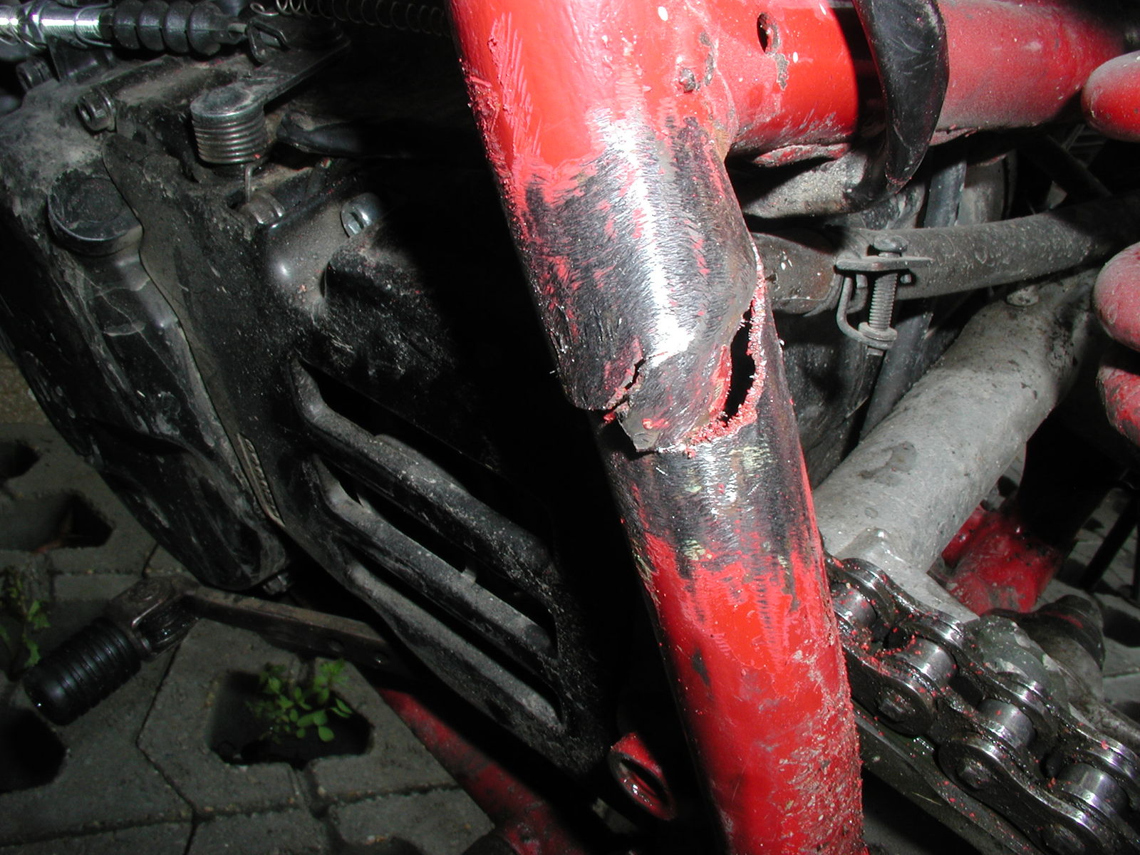

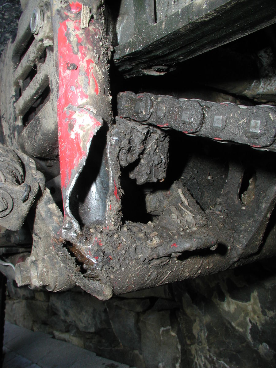

Hallo Kreta
Anbei ein paar Fotos von Schäden bei Honda die Du ja angezweifelt hast Very Happy
Schadensursache könnte mein Kampfgewicht von 70kg sein Mr. Green oder die unsachgemäße Nutzung auf nicht befestigten Straßen.
Beim Foto vom Kolben muß man ihr zugute halten das sie sehr lange ohne Öl läuft, das passiert wenn man einem Elektriker das Motorrad ausleiht (der hat die Ölkontrolle immer bei laufendem Motor gemacht - der Peilstab wird dann immer mit Öl angesabbert und dadurch hat er gemeint das eh voll ist ...). Die anderen Motorschäden sind durch gebrochene Steuerkettenschiene, rausgefallenem Ventilsitz, übergesprungene Steuerkette passiert.
Kommentare kannst Du Dir sparen, ich sehe diese eh nicht Exclamation , anfeinden mußt Du Dich mit anderen, mich juckts nicht und ich bin auch nicht nachtragend.
Gruß Guntram
