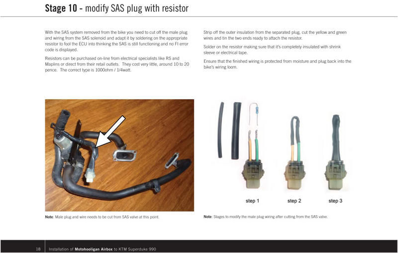

BeitragVerfasst am : Sa, 12. März 2016, 10:38    Titel: Antworten mit Zitat
@Hxlrm
Die Abdeckplatten für die SLS-Anschlüsse gibt`s beim Freundlichen (SLS-Demontagekit für 52,80 Euro)
Oder auf Ebay: http://www.ebay.de/itm/KTM-990-LC8-Adventure-R-SLS ....... eckung-/252284881112
Das ganze Gespei kann drin bleiben. Du musst nur am SLS Ventil einen Widerstand 1000 Ohm 1/4 Watt einlöten bzw. anstecken und die Öffnung in der Airbox verschließen.
