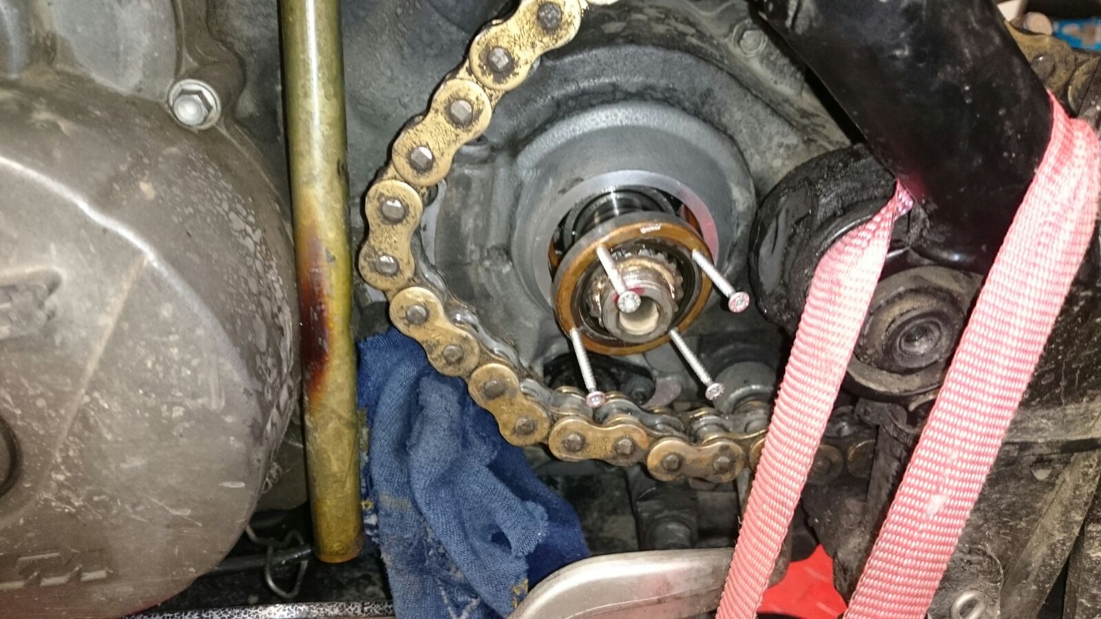

Die Welle des Schalthebels geht auch recht problemlos auszubauen, nur muss dazu rechts der große (komplette) Deckel runter (u.a. Wasser ablassen)und die Kupplung raus. Ich würde diese Variante bevorzugen, alternativ bietet sich ggf. die Variante an den WDR z.B. per Spaxschrauben zu ziehen an (vgl. Bild - allerdings bei der Ritzelwelle -ist dort nocheinmal was anderes....)

Schaltwelle = Welle des Schalthelbels, ja den WDR habe ich schon gewechselt. Wie schon geschrieben, wird die Welle von rechts ausgebaut. Bei dem doch recht kleinen WDR würde ich die "Ziehmethode" (wie auf meinem Bild beim Ritzel-WDR) nicht anwenden. In groben Schritten aus der Erinnerung: Öl und Wasser raus, großen Kupplungsdeckel demontieren, Kupplung komplett demontieren, Schaltarretierung demontieren. Folgend links den Schalthebel abschrauben und Welle nach rechts herausziehen. Dann hast du links alles frei und kannst den WDR sachgerecht tauschen. Als Tip noch:

Aber wenn ich das. Moped öfter sauber machen würde Rolling Eyes hätte ich vermutlich früher festgestellt, dass es nicht der WDR der kupplungsstange, sondern der Schallwelle war.
Bei der Ritzelwelle sieht das ja schön einfach aus. Geht das da genau so?
