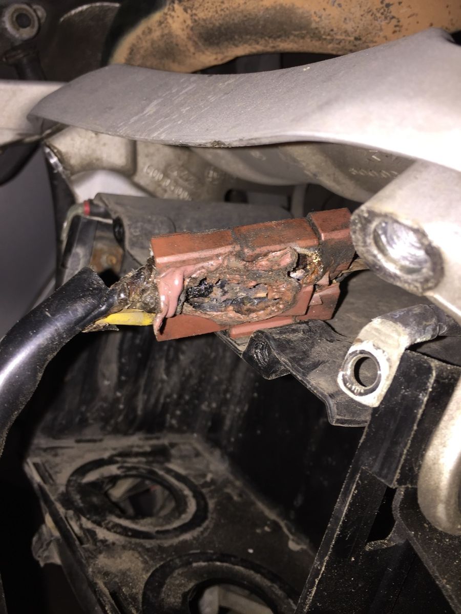

Vorhin aber mal Intensivcheck gemacht und auch die Batterie zwecks Tausch ausgebaut. Bischen nen schreck bekommen... siehe Bild.
Das ist der Stecker mit den 3 Phasen von der Lima richtung Laderegler. Unten drunter zu sehen das leere Batteriefach.
Was nun komisch ist: Der klumpen scheint noch zu gehen. Auf der Batterie hätte das Moped die die Probefahrt nicht ohne Lima-Strom überstanden. Regler scheint auch zu gehen, Beleuchtung hat hell geleuchtet. ( Hatte die Batterie vorhin mal am Labormessgerät, die bricht schon bei 500mAh Last ein...). Plattenschluss hat sie aber auch keinen, das die den Regler überfordert hat fällt also raus.

also der Regler geht schon mal kaputt. Du solltest das Ding auf jeden Fall mal durchmessen. Und der Stecker schmilzt auch gerne mal. Vor allem wenn er nicht gesaeubert wird. Ist dem Dreck ja sehr stark ausgesetzt.
Hier hatte jemand vor kurzem auch das Problem, mit dem verschmorten Stecker. Musst du nochmal suchen, gab da glaub ich einige Loesungsvorschlaege.

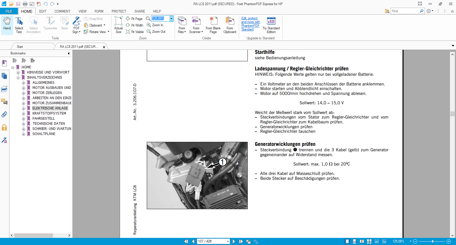

Das was Markus geschrieben hat würde ich erstmal machen, vielleicht ist sonst alle Arbeit umsonst! Wie man den Regler mißt, das steht im Repair Manual....siehe Anhang! Der Regler geht häufig kaputt!
Wenn der Stecker so verschmort ist, würde ich als Ex-Elektriker auf viel zuviel Stromfluß tippen......kann natürlich auch durch einen zu hohen Übergangs-Widerstand passieren. Aber wie geschrieben, erstmal sicher gehen, dass es nicht der Regler ist......

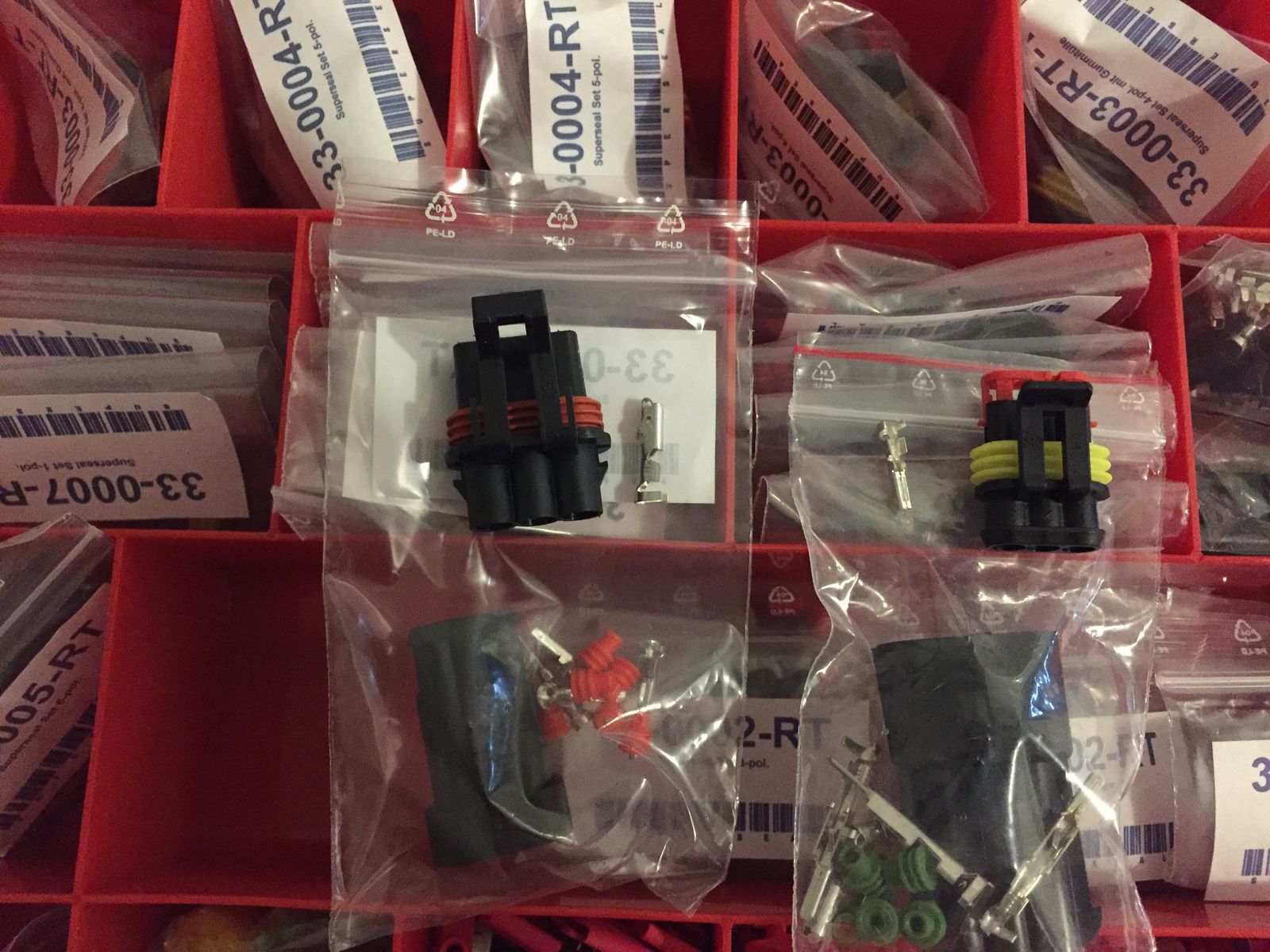

RRRRÜÜÜÜCHITTTG, hatte identisch das selbe Problem...
du bekommst zwar den Stecker vom Spannungsregler; 000700000BQ
...aber den Stecker vom Stator bekommst nicht Sad

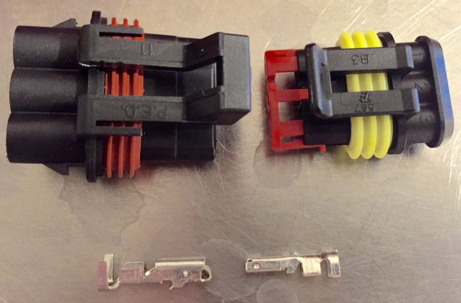

das ist ne "scheiß Idee" genau der von Dir gezeigte Typ AMP SuperSeal fackelt ab !
Wenn schon bitte exakt das Exemplar Superseal, welches ich in einem vorigen "LIMA VERBINDER ABGERAUCHT POST" empfohlen hatte - täglich grüßt das Murmeltier:
HotFire @ Fr, 11. Dez 2015, 20:55 hat folgendes geschrieben:
machst das drauf und nicht der Schrott von KTM:
http://m.ebay.de/itm/AMP-SEAL-2-8-Stecker-3pol-was ....... 654134173?nav=SEARCH
Hier liegt der Unterschied:
 Dateigröße:  296.66 KB
 Angeschaut:  1510 mal
 Dateigröße:  239.75 KB
 Angeschaut:  1445 mal

Nur der AMP 2.8/2.5 "also nur der DICKE" macht 24 Ampere und das ist schon Haarscharf am Limit kalkuliert.
Der normale SuperSeal AMP 1.5 macht dann nur 14 Ampere und das sind Ca. 10 Ampere zu wenig.
