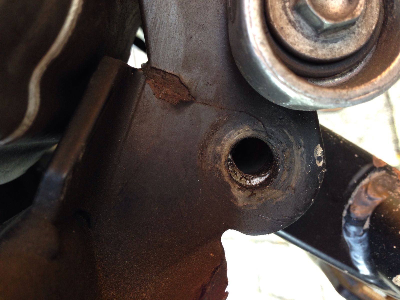

Moin,
Heute bei der Demontage des Hauptständers, ist mir den Riss , den ich auch dem Foto darstelle, aufgefallen!
Ist die HS-Aufnahme rechts.😱
Was tun?
Grüße

Schweißen ,schleifen,Spraydose ,fertig . Da ist nichts was Streß macht.
Und das nächste Mal nicht im aufgebockten Zustand auf die @ setzen.

ist ein bekanntes Problemchen:
http://forum.lc8.info/viewtopic.php?t=3034&highlight=rahmenriss

Völlig normal hat jede 2.Adv blink
