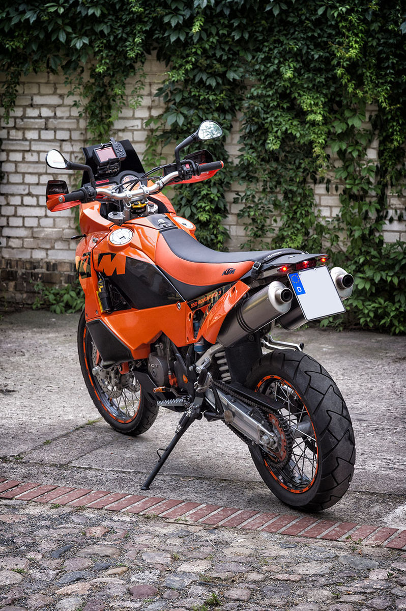

LC8Skully @ Di, 9. Feb 2016, 9:05 hat folgendes geschrieben:
Schick es zurück, wenn es noch geht...
Säg hinten einfach die originale Plastikabdeckung inklusive Kennzeichenbeleuchtungs-Aussparung ab. Setz dein Nummernschild hoch und kauf dir bei Polo und Co für`nen 10er eine LED Minikennzeichenbeleutung mit ECE Zeichen. Schon ist das Heck schön (und wer es nicht weiß, denkt das ist so original)
Für Offroadeinsatz ggfls noch Aluplatte hinter das Kennzeichen nieten.
Sieht dann so aus

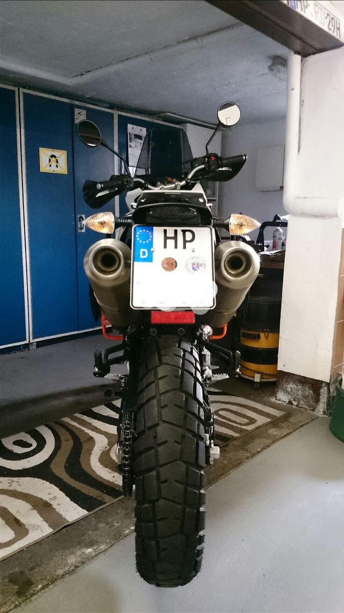

Blech hinters Kennzeichen, oben bissi abgekantet und ein passendes LED Rücklicht dran...Mittlerweile mit akras wub
