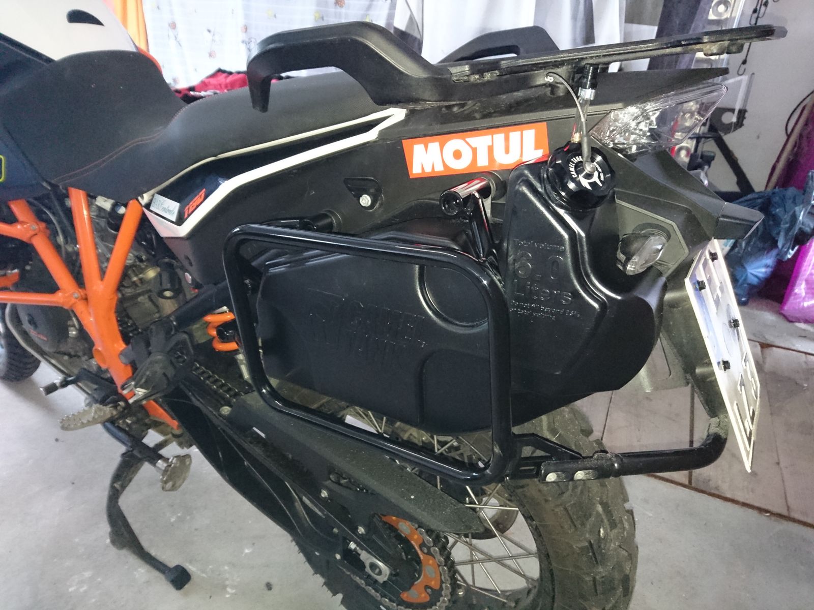

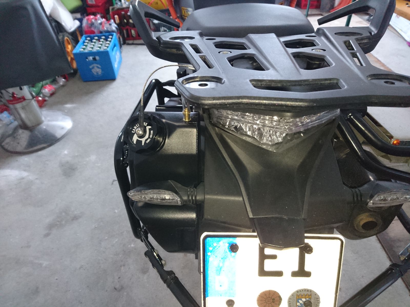

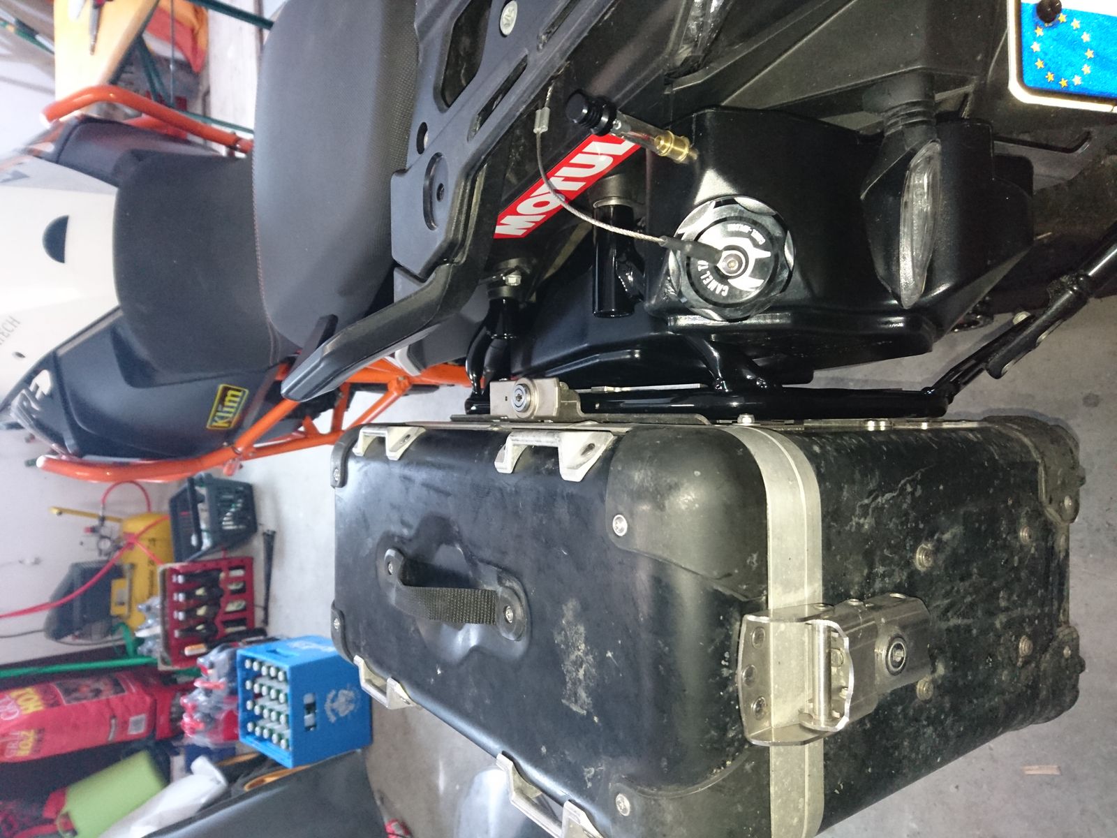

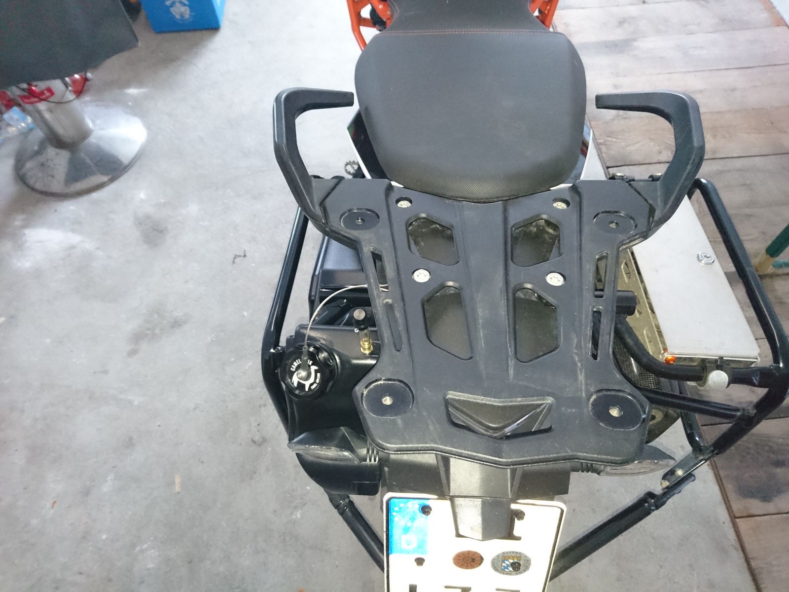

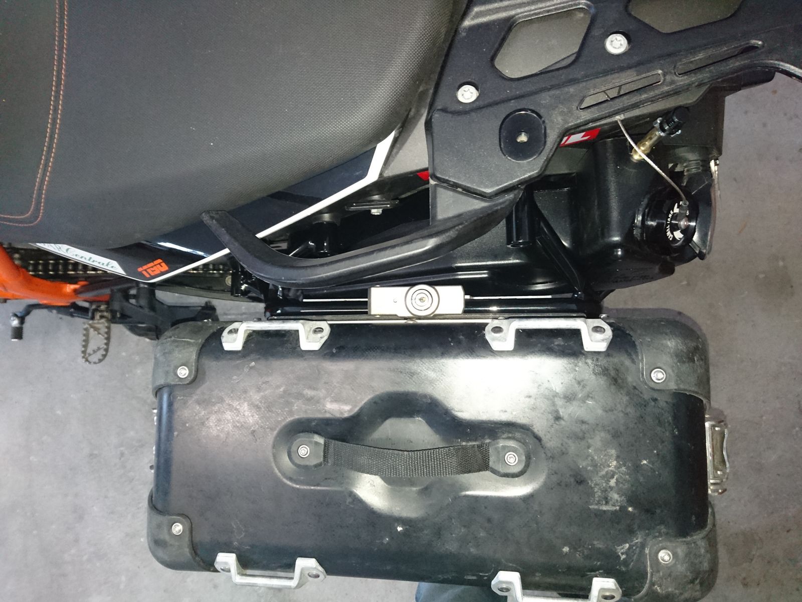

Nach langer Suche für etwas mehr Reichweite habe ich mich für den 6 Ltr. Zusatztank von Camel adv entschieden, online bestellt, nach Zahlung und Aufpreis für Zoll und MwSt. Alles erhalten, die Teile sind absolut perfekt und passgenau gearbeitet, passen sich super ins Gesamtbild, die Montage ist relativ schnell erledigt, einzig beim original Kofferträger muss eine Strebe entfernt werden und der Träger neu beschichtet oder lackiert werden.
Der Tank wird über Unterdruck leergesaugt, es ist keine Pumpe notwendig.
Ich bin froh, dass ich es gemacht habe, auch wenn es kein Schnäppchen ist.
Gesamtkosten 460, - €

...hast Fotos davon?

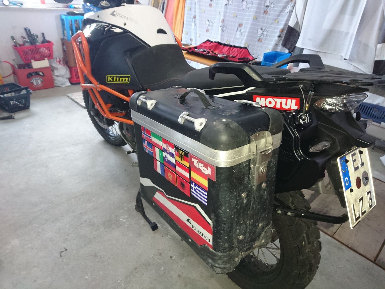

BeitragVerfasst am : Fr, 22. Jan 2016, 18:47    Titel: Hier die Bilder Antworten mit Zitat
Wollte ich gerade hochladen, dann kam leider die 1. Antwort dazwischen, sorry

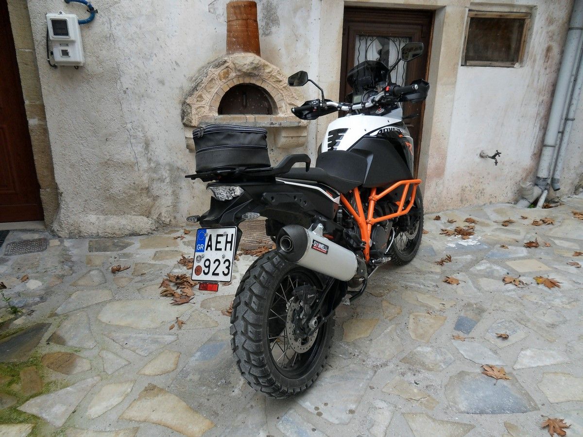

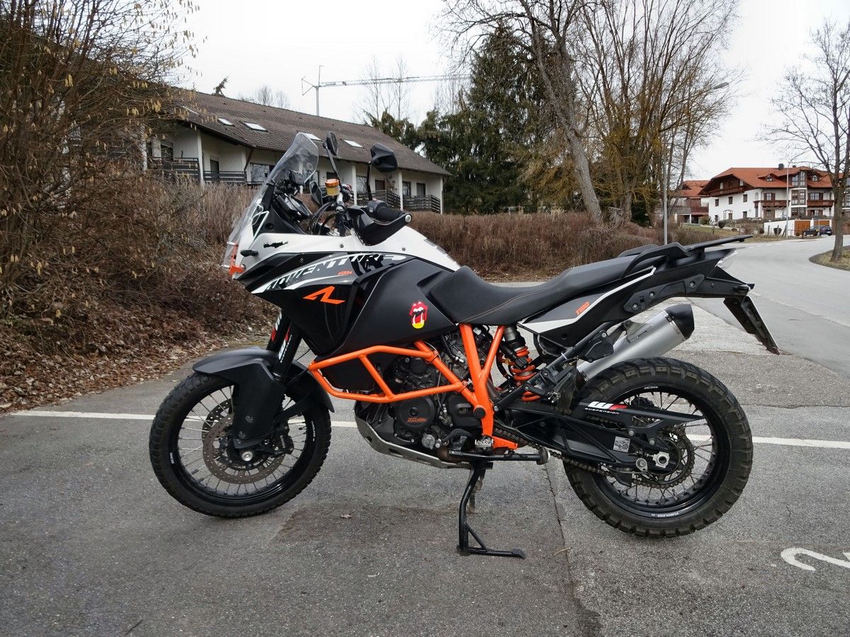

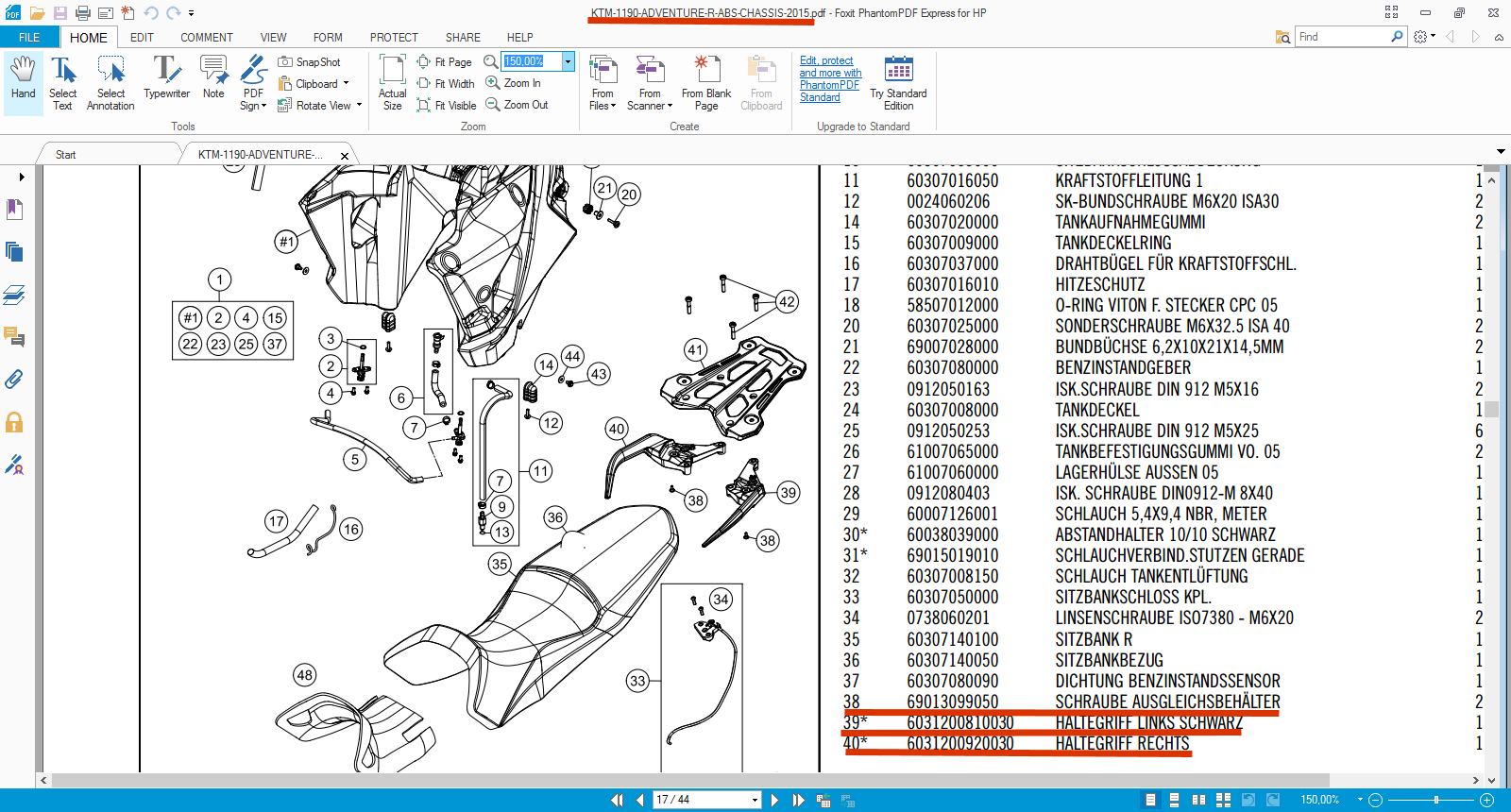

Ich sehe Du hast noch die orginalen hohen Haltegriffe drauf. Es gibt niedrigere von dem 2015er Modell für wenig Geld....ich glaube für beide so um die 40€. Für mich war das eine ziemliche Verbesserung, denn ich bleibe so gut wie niemals mehr mit den Stiefeln dran hängen, beim Auf- und Absteigen.
Falls Du die Griffe bestellst, bestelle auch die in der Liste markierten Schrauben dazu, die fehlen meistens an den Orginal-Griffen (werden von unten eingeschraubt).
Nicht die Haltegriffe der 1290ig ADV bestellen, passen zwar auch, sind aber um einiges teurer.

Toll, echt . Endlich sinnvoll den Zwischenraum ausgenutzt. Nehme an, der ich schnell an- und abgebaut, oder?
@kreta, hast Du mal ein Vergleichsbild der Haltegriffe? Mich stören die alten auch optisch, aber wie soll ich die R sonst aus dem Dreck (oder um 180 Grad-Kehren) heben Wink Danke vorab!

Hab keine Fotos von direkt nebeneinander liegenden Griffen, aber ich denke auf den Fotos kannst Du den Unterschied sehen....

Sieht super aus und ich möchte nicht mosern. Hat schon was! Smile
Uneigentlich bringen der Zusatztank und die Koffer jedoch Druck auf das Hinterrad. Besser wäre das Gewicht vorne aufgehoben.
Im "normalen" Reisebetrieb wird das egal sein. Aber ans Limit, sprich > 200 km/h würde ich so nicht heran fahren wollen.

m_hopfiOffline
Anmeldungsdatum: 02.11.2009
Beiträge insgesamt: 102
KTM 1190 Adventure R
 →  80.000 km
BeitragVerfasst am : Do, 24. März 2016, 22:52    Titel: Gewicht Antworten mit Zitat
Das Gewicht merkst du nicht, kannst damit auch locker über 200 fahren, ich merk keinen Unterschied

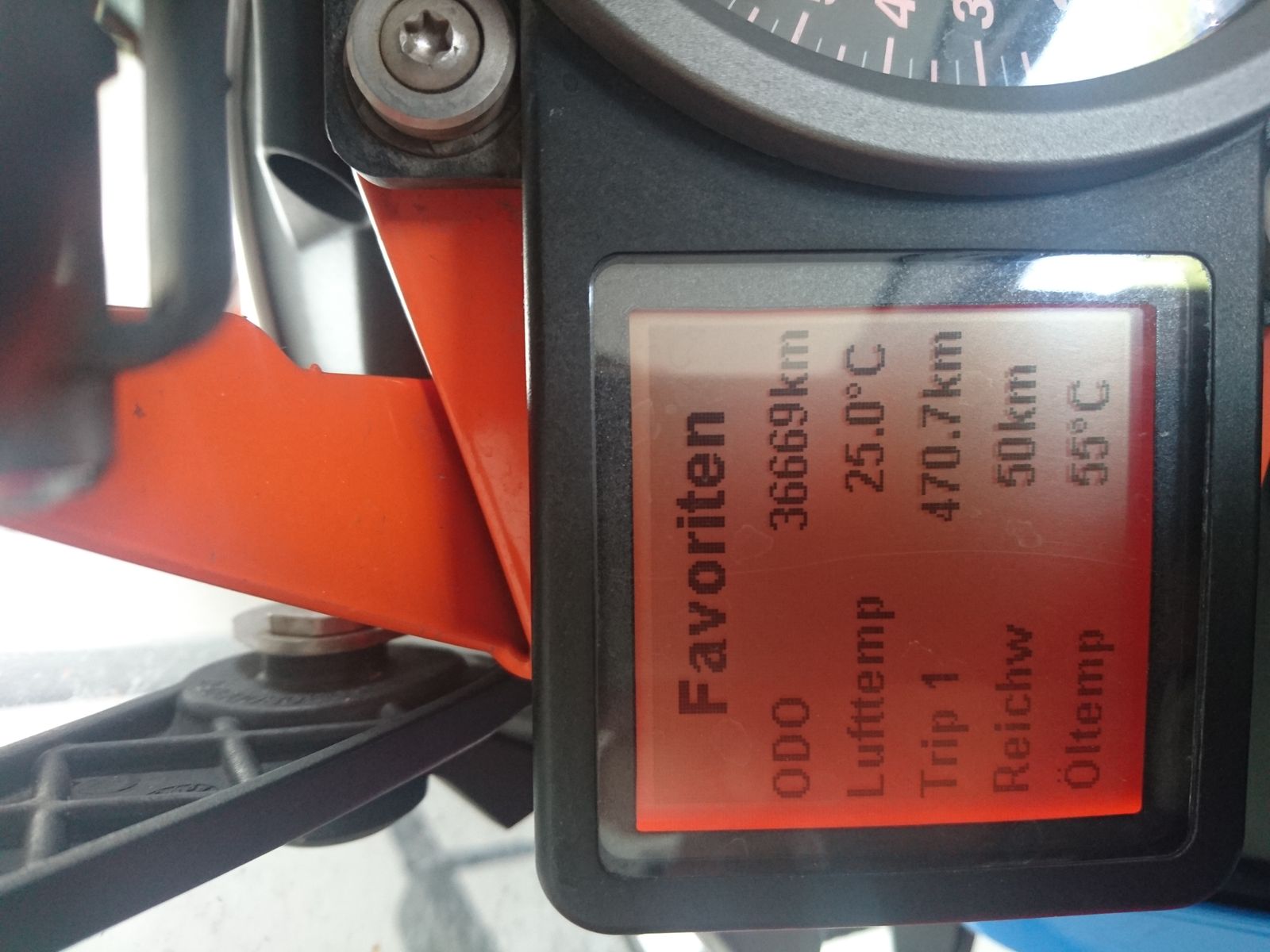

BeitragVerfasst am : Sa, 21. Mai 2016, 16:34    Titel: Reichweite mit dem Zusatztank Antworten mit Zitat
So, nachdem ich nun einige Füllungen durch habe, kann ich nur sagen, dass alles einwandfrei funktioniert, ursprünglich dachte ich, dass es mit der Benzinanzeige Probleme geben wird, aber es ist so, dass der Zusatztank zuerst geleert wird und erst dann der Haupttank, also bleibt die Tankanzeige die ersten 120 - 180km auf voll stehen und beginnt dann mit der Arbeit. Die Gesamtreichweite beträgt 450 -580 km je nach Fahrweise.
