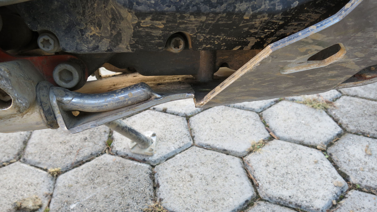

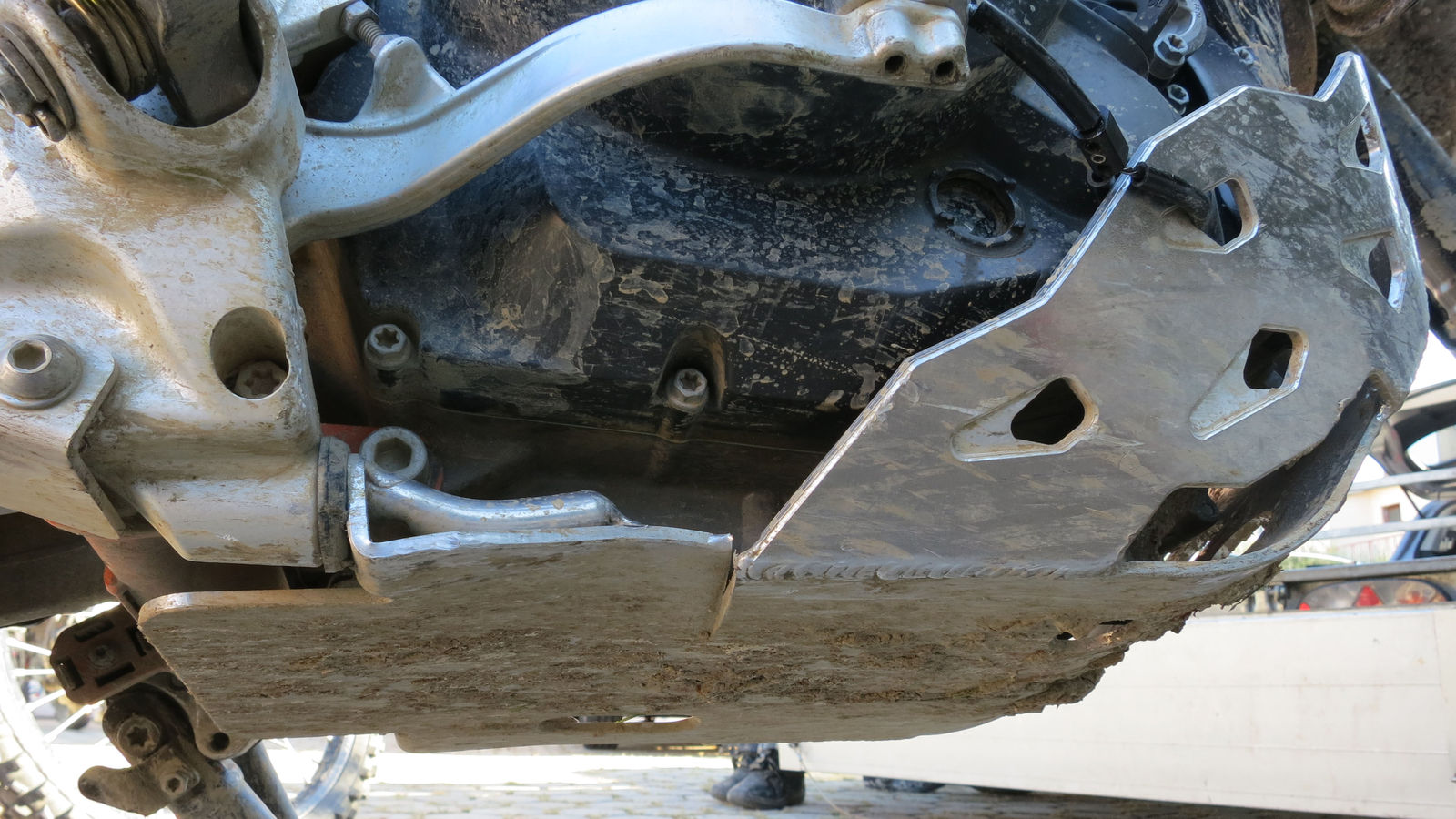

BeitragVerfasst am : Sa, 23. Jan 2016, 22:22    Titel: Motorschutz 690 Enduro R Antworten mit Zitat
Osmosebernd @ Fr, 22. Jan 2016, 13:32 hat folgendes geschrieben:
In Planung ist noch:
-Motorschutz (Rade oder Pemopa)
Der Motorschutz von Pemopa (ist von Meca System) hat mir auch gut gefallen. Nach einem Ausflug in Kroatien sah er leider so aus. Sad
Tschüs
Nessi-DD
 Dateigröße:  303.38 KB
 Angeschaut:  696 mal
 Dateigröße:  286.73 KB
 Angeschaut:  662 mal

BeitragVerfasst am : So, 24. Jan 2016, 6:55    Titel: Antworten mit Zitat
Méca System macht sonst gute Sachen, aber speziell der Motorschutz für die 690er hat als Schwachstelle die vordere Aufnahme. Dort ist nur gekantetes Alublech, was - auch ohne heftige Aufsetzer - einfach durchvibriert.
