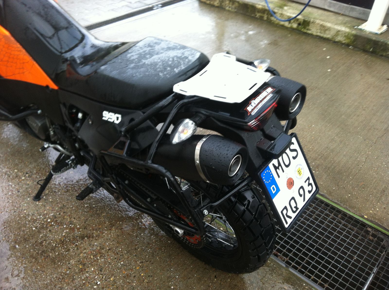

Hallo ich bin ein neuer aus dem Odenwald (74722 Buchen) ,
Ich habe mir ne 2010 990 Adventure / 20000 km zugelegt - und mich natürlich an die Große Frage des geeigneten Auspuffs gewagt
- Leovince One / black - (ohne KAT)
Eingebaut und ich dachte meine Scheuer fliegt ein - das ist schon heftig !
Ich habe anschließend die Lochblenden eingebaut - und nun ja OK - könnte a bissle lauter sein - da kann man aber noch mit einem zusätzlich Loch nachhelfen
Hat von euch einer die Blenden eingebaut / maybe zu hoher Staudruck Richtung Motor ...........
Das Thema wurde zwar hier schon besprochen / wurde dann aber immer irgendwie "verredet"
Gruesse Ralf

Sound schön und gut...aber ich gehe stark davon aus, daß Dein Motor mit den Leos ohne Silencer und ohne Kats in Verbindung mit dem Serienmapping zu mager laufen wird. Speziell bei der 990er hat die Motorsteuerung trotz Lambdasonden nur geringen Spielraum, sich an relevante Änderungen im Abgas- und auch Ansaugtrakt anzupassen. Die Kats sind hierbei nicht ganz so wichtig, die Silencer dagegen schon. Entweder Silencer drin lassen und nach einem ECU-Reset den 15-minütigen Initialisierungslauf machen. Oder Silencer entfernen und die ECU remappen (lassen) - direkt per TuneECU oder per Power-Commander V. Mach´ was mit Hand und Fuß, schon im Serientrimm läuft die 990er bereichsweise an der Magergrenze.

Ralf hat geschrieben: "Danke Hakim,
Die Silencer habe ich natürlich drin gelassen - das war schon laut genug mit / laut deiner Auskunft - 15 min Inilauf und fertig - ja das habe ich auch gemacht
- meinst du die Lochblenden schaden dem Motor ....
Gruesse aus dem kaltem Odenwald"
Ralf
Hallo Ralf,
da habe ich Dich mißverstanden, ich meinte daß Du mit "Lochblenden" die Silencer meintest. Dazu kann ich nichts aus eigener Erfahrung sagen, sicher bekommst Du hier noch konkrete Antwort, wie sich diese zusätzlichen Lochblenden bei den Leos auswirken.
Hakim

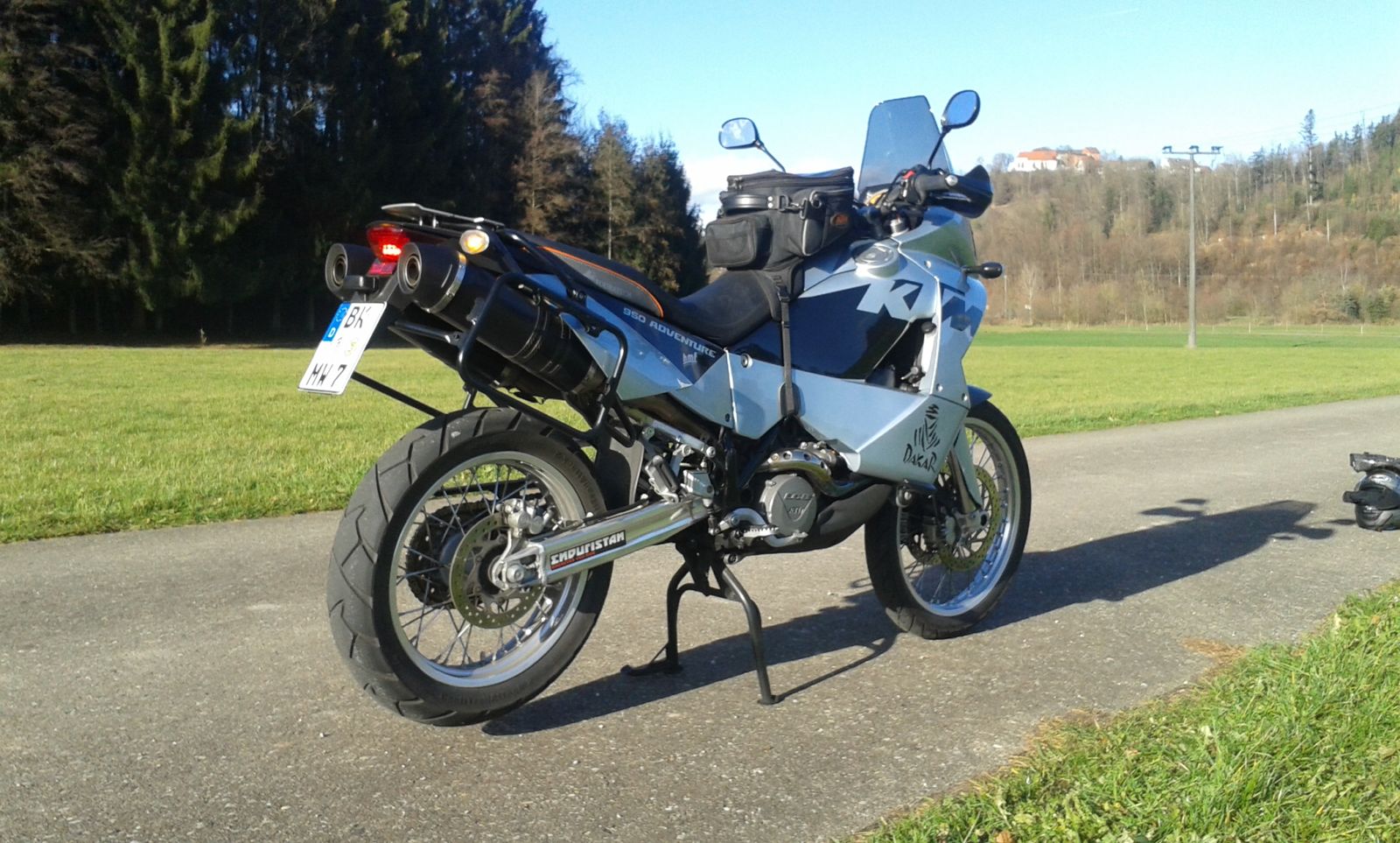

Lochblenden draußen lassen, fährt mit den Dingern wie zugeschnürt-habe aber auch eine 950er mit Vergasern.
Bei den Modellen mit Einspritzung und Kats-990er-muss man doch ab 2008 Kats fahren, oder nicht?
