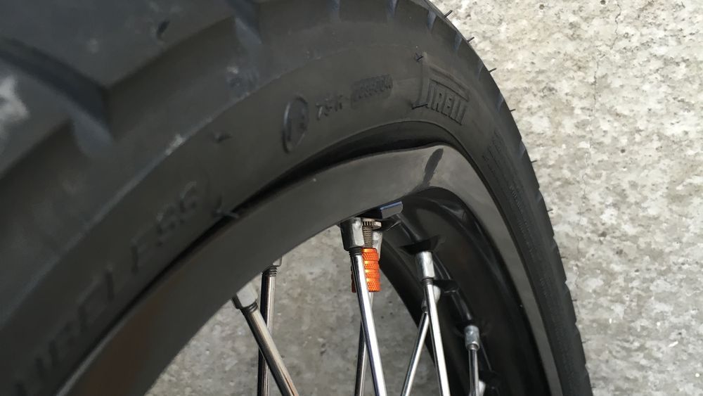

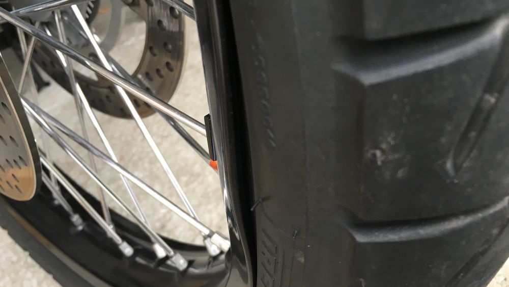

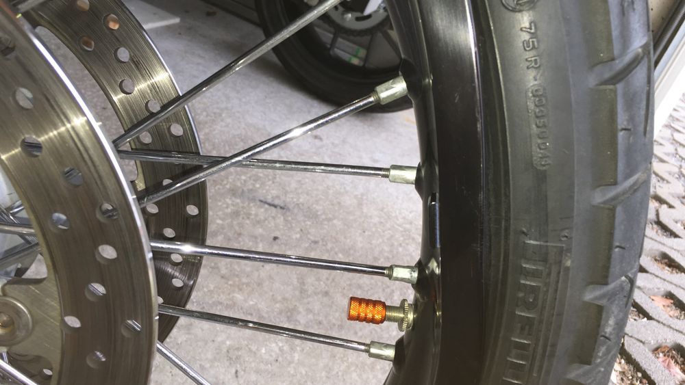

Leider habe ich kurz nach Weihnachten meine Vorderradfelge an einem PKW etwas deformiert (2015 war leider nicht mein Jahr Sad ).
Die Verformung ist nur auf einer Seite.
Zur Beurteilung ob dieser Schaden gerichtet werden kann oder ob ein neuer Felgenring notwendig ist habe ich entsprechende Fotos an die Firmen Menze und SWC-wheels geschickt.
Als Antwort erhielt ich von beiden, dass sie zur Beurteilung die Felge sehen müssen.
Am Samstag war ich dann mit der Felge bei SWC (bei mir um die Ecke).
Dort sagte man mir, dass die Felge nicht mehr gerichtet werden kann.
Was meint Ihr hierzu?
Richten würde bei Menze ca. 160,- Euro kosten (wenn es denn geht).
Ein neuer Felgenring inkl. Zentrieren ca. 400,- Euro.

Keine Ahnung ob noch verfügbar, aber wenn der Felgenring ca. 400 kostet, wäre es eine Überlegung wert...

Würde mir an deiner stelle auch ein 'neues gebrauchtes' komplettes Vorderrad suchen! Richten ist immer so ne sache bei Alu und am Ende fährt immer das schlechte Gefühl mit...und für 400€ solltest du ein Vorderrad bekommen, dass noch ganz ist.

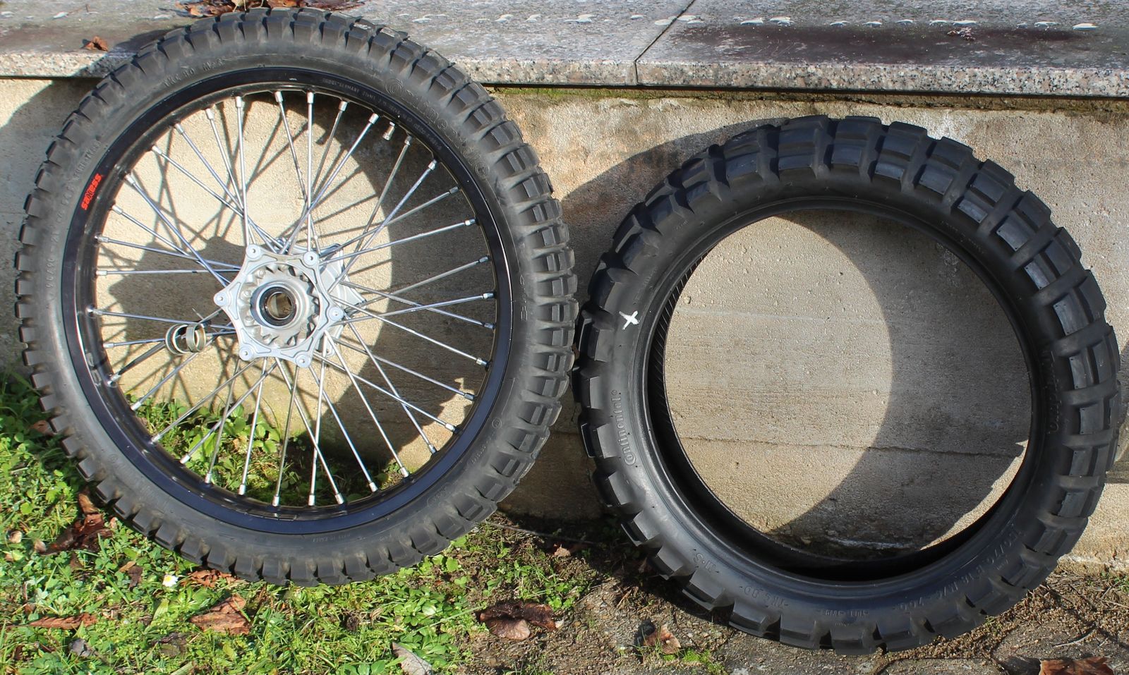

Ich habe eine Felge zu verkaufen.

Mit 400,- Euro ist die komplette Reperatur gemeint nicht die Felge alleine.
Das zitierte Angebot ist nicht schlecht möchte aber halt nur soviel ausgeben wie nötig, da ich die 990 nicht mehr so lange fahren möchte (max. 1-2 Jahre noch).
Für 400.- Euro ist mein Rad komplett neu aufgebaut, top zentriert und ohne Kratzer und Macken.
Bei einem Gebrauchten ist dies nicht automatisch so.
Daher wahrscheinlich Reparatur (Austausch Felgenring).

Eben...für evtl knapp 400€ ein gebrauchtes Rad kaufen, das eigene (defekte) für 100-200€ verkaufen, sollte am ende am günstigsten sein!?

Ich lege die Felge falch auf ein Holzbrett, lege oben auf PE Kunststoff und dann gibt es Saures mit einem abgesägten 5kg Hammer. Wer will kanns dann noch auswuchten.
Wenn ich wegen jeder Delle ne Felge bräuchte, könnte ich mir meinen Fahrstil nicht leisten.
Wie Neu wird nich. Einige wärmen mit einem Heißluftfön noch schön.

...vielleicht mal Preise vergleichen! ?
Lasse meine Räder bei HE Motorradtechnik aus Freilassing machen.
Das letzte Vorderrad hat mich keine 300,-EU gekostet und da ist jetzt eine Excel drin...
Mail schreiben, Rad eintüten, hin schicken, Kohle überweisen und in einer Woche hast Du das Rad wieder zurück.

Und wie sieht es mit der Eintragung aus? Meines Wissens ist es egal ob die Excel-Felge die Originalgröße hat oder kleiner ist (1,6" bzw.1,85"), sie muss nach §19 eingetragen werden was aber alles andere als einfach ist.
Dazu hab ich aber keine Lust bzw. keine Zeit.
Daher ist die Originalfelge zwar am teuersten aber dafür hab ich die Eintragungsprobleme nicht.

Du kannst zwischen 2.15 (original), 1.85er & 1.6er wählen.
Für die Straße gehen die 2.15er sicher am besten und Du hast keinen Trabbel.
Mach Dir Felgenaufkleber drauf - da fällt das nicht auf dass das kein Baer sind...

Du kannst natürlich auch den Radsatz von rene 990 aus Berlin nehmen und das Hinterrad weiter verkaufen incl. Dem offroadsatzreifen ....
http://forum.lc8.info/viewtopic.php?t=33623
