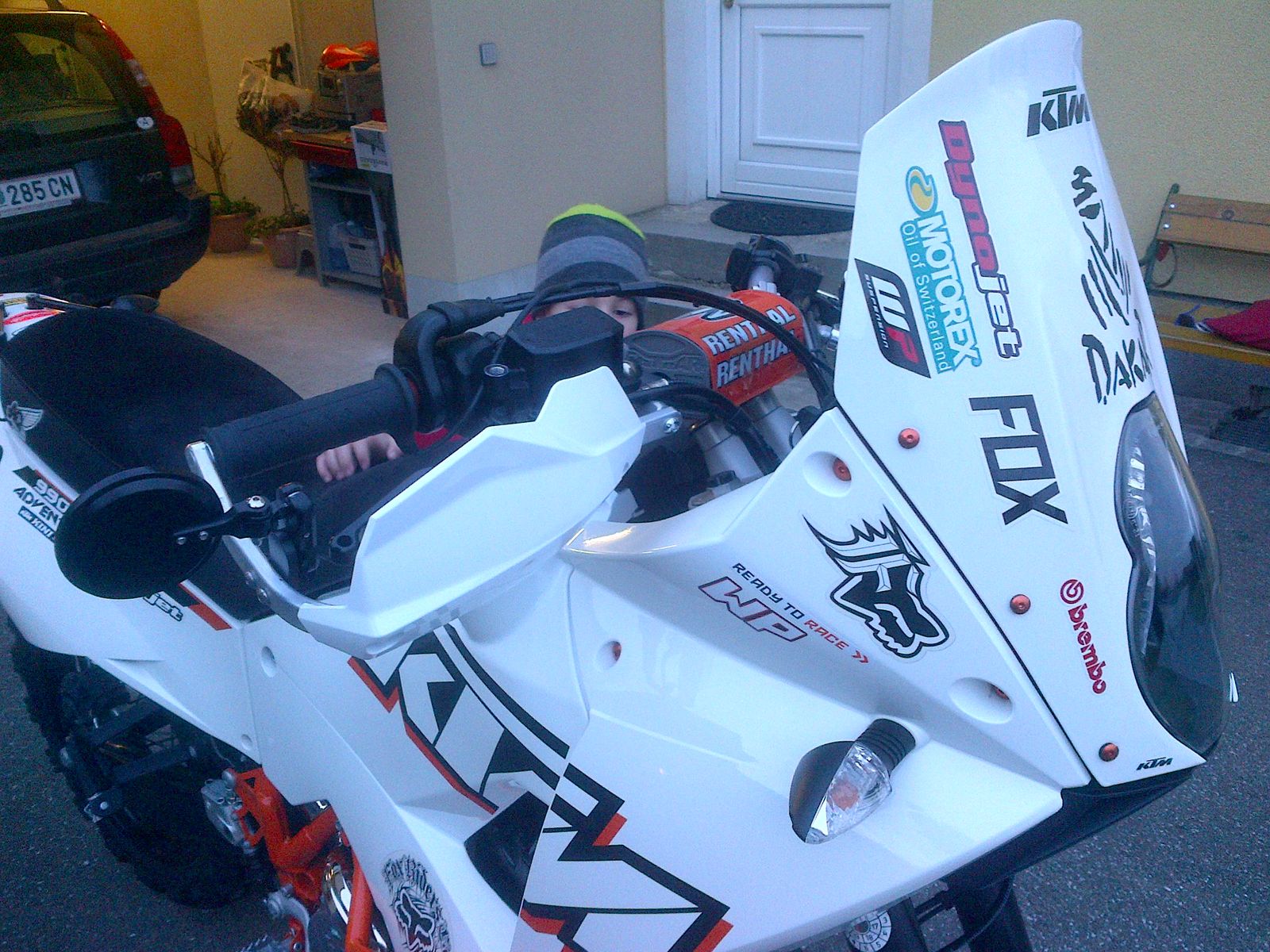

BeitragVerfasst am : Mo, 8. Feb 2016, 8:49    Titel: PP Handguards Antworten mit Zitat
So. Handguards montiert und gleich Rottweilerperformance Spiegelhalterung samt Klappspiegel angebracht. Passt super. Danke nochmal für die Infos!

IrrrrkOffline
Anmeldungsdatum: 23.02.2012
Beiträge insgesamt: 445
Wohnort: Ironhill
KTM LC8 Adv 990 R, 2010
Ducati Multistada 1200S, 2013
KTM EXC 350, 2017
 →  3.000 km
BeitragVerfasst am : Mo, 8. Feb 2016, 9:17    Titel: Antworten mit Zitat
Cool - wie sehen die Spiegel eingeklappt aus?

BeitragVerfasst am : Mo, 8. Feb 2016, 9:23    Titel: Antworten mit Zitat
Oje. Muss erst Foto machen. wacko

Mike990Offline
Anmeldungsdatum: 27.08.2015
Beiträge insgesamt: 36
BeitragVerfasst am : Di, 9. Feb 2016, 16:34    Titel: Antworten mit Zitat
Nein, nein.
Ich hab nur die Halterungen vom Rottweiler bestellt. Die Spiegel sind von hier:
http://www.ebay.de/itm/Spiegel-Set-Triumph-Daytona ....... rz-NEU-/121200580846

BeitragVerfasst am : Mi, 10. Feb 2016, 12:41    Titel: Antworten mit Zitat
Hi, das weiß gefällt mir. Wo hast du das Windshild her? Auch will.
Dirk
Mike990Offline
BeitragVerfasst am : Mi, 10. Feb 2016, 16:09    Titel: Antworten mit Zitat
Hi Dirk!
Is das RallyRaid Windschild, nur geschliffen, gefüllert und gscheit lackiert.

BeitragVerfasst am : Mi, 10. Feb 2016, 16:16    Titel: Antworten mit Zitat
Ach ja....
Schöne orange Schrauben für die Spiegelgewinde wärn jetz fein. Hat irgendwer sowas schon gemacht?
