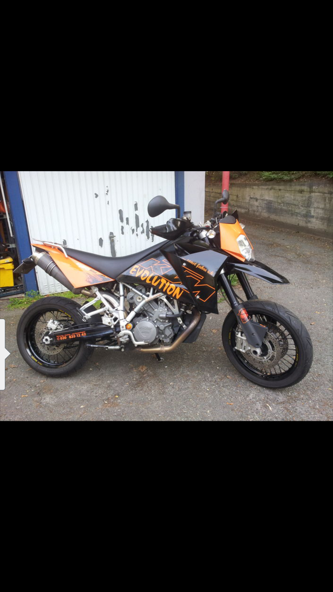

Speichen in Schwarz mit neuen Felgen und Naben pulvern Mentze .
BeitragVerfasst am : Sa, 2. Jan 2016, 10:01    Titel: Antworten mit Zitat
http://menze-fahrzeugteile.de/
 Dateigröße:  775.07 KB
 Angeschaut:  5712 mal
deleted0001

BeitragVerfasst am : So, 3. Jan 2016, 11:06    Titel: Antworten mit Zitat
He ist auch gut und der krauter auch ,nur mentze macht auch die Speichen schwarz( deshalb mein Bild mit schwarzen Speichen ) ....das will er ..?.und versand kann man auch machen

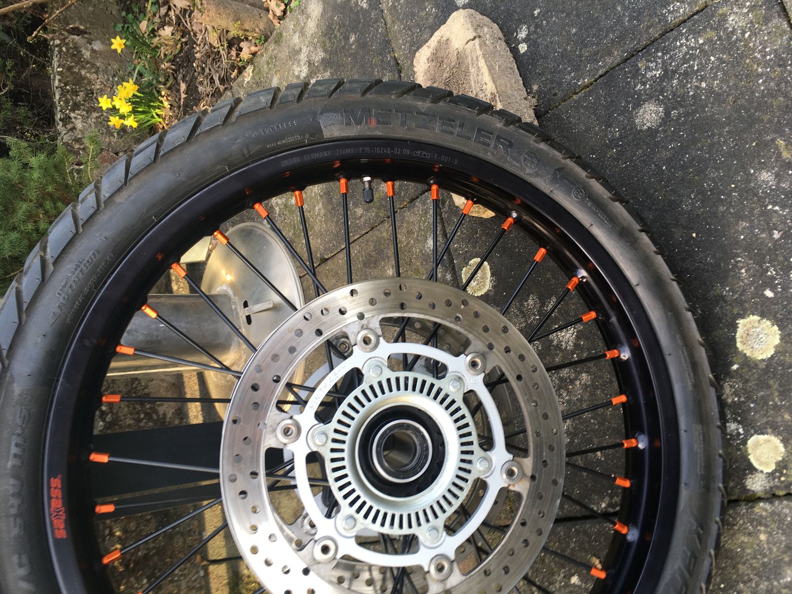

BeitragVerfasst am : So, 7. März 2021, 17:56    Titel: Vorderrad ohne Rostspeichen.. Antworten mit Zitat
Tolles Ergebnis bei Fahrzeugteile Menze,
terminlich alles wie besprochen, Qualität super.
 Dateigröße:  432.71 KB
 Angeschaut:  5472 mal

BeitragVerfasst am : So, 7. März 2021, 18:31    Titel: Antworten mit Zitat
Seltsam das Menze wieder die Messingnippel wieder verwendet.
Als ich 2017 meine Felgen von der HPN auch mit Messingnippel machen wollte wurde mir erklärt das Sie das nicht mehr machen wegen der Festigkeit und Garantie usw. So oder so ähnlich war auf jeden fall der Wortlaut.

Dennoch! Sieht gut aus

BeitragVerfasst am : Mo, 8. März 2021, 5:45    Titel: Antworten mit Zitat
Messing? Sieht doch eher nach "orange eloxiert" aus!
Hakim
