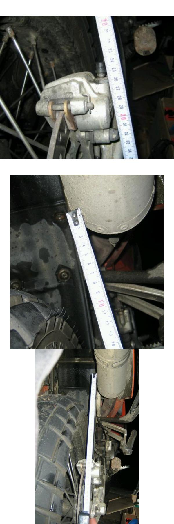

Hmm, hab ich nen Knick in der Optik? Wie sieht das bei euch aus?
Der Nippel ist doch deutlich neben der Delle?
[attachmentid=2933]

also bei der letzten Kameraeinstellung sieht es so aus als würde es passen.
Nur sehr ungünstig schräg von hinten fotografiert.
Oder habe ich einen KNICK blink ?

Lumberjack hat folgendes geschrieben:
@ Schradt
Sorry, war dunkel, draußen regen, keine Zeit, schräg von der Seite fotografiert, linke Hand Maßband, rechte Hand Kamera...
Schau dir die ersten beiden Bilder an, da siehst du deutlich den Winkel vom Bremszylinder zur Delle. Die kann unmöglich durch den Entlüftungsnippel verursacht sein.
