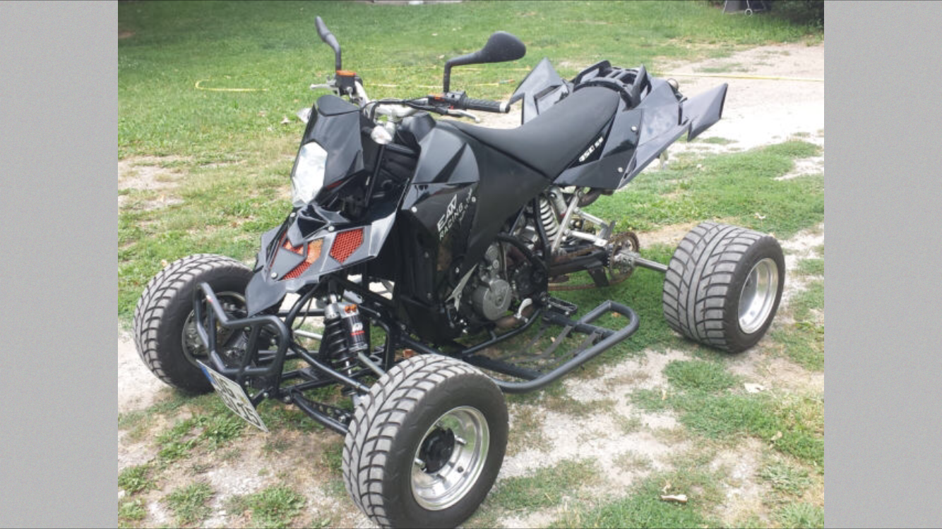

Ich habe eine 950er SM von 2005 allerdings umgebaut zum Quad von der Firma Eicker, evtl kennt die ja jemand. Es ist quasi der original Rahmen wo die schwinge getauscht wird und ein Vorderbau dran kommt. Somit ist Motor und der Rest Original 950er
Mein 950er Motor hat die üblichen Wehwehchen deshalb ist meine Frage nun:
Ich habe noch ne 990er Superduke 120PS als Unfaller hier stehen. Würde dieser Motor 1 zu 1 passen?
