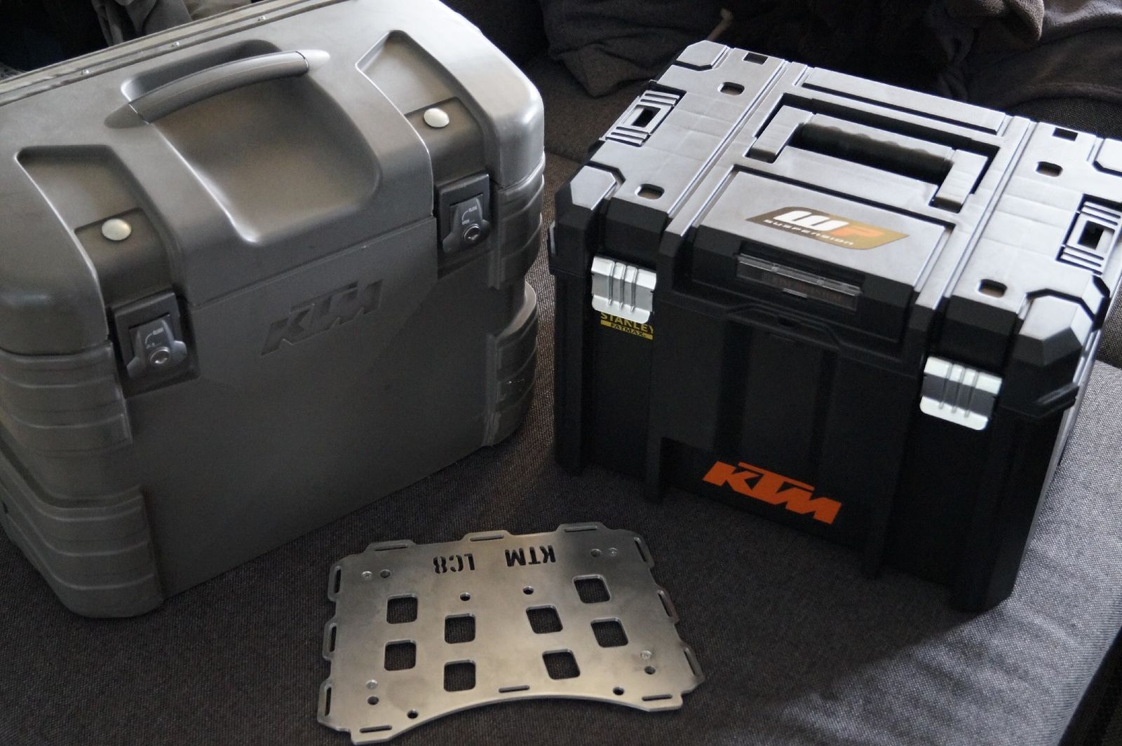

Hallo zusammen,
ich habe bisher nur passiv mitgelesen und nun gibts auch mal nen Beitrag von mir. Smile

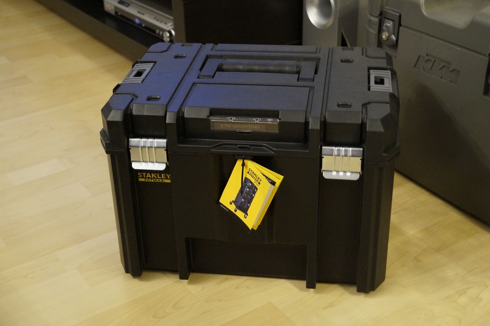

Neulich im Baumarkt meines Vertrauens (mehr oder weniger) ist meiner besseren Hälfte wub n interessantes Köfferchen ins Auge gefallen.
Erster Gedanke hierzu... würde doch n brauchbares Topcase abgeben.
(Kosten für den Koffer 40€)
Da einige Bilder folgen werden und ich anscheinend nur fünf in einen Post packen kann, werde ich es auf mehrere Posts aufteilen.
Hoffe des passt dann so...

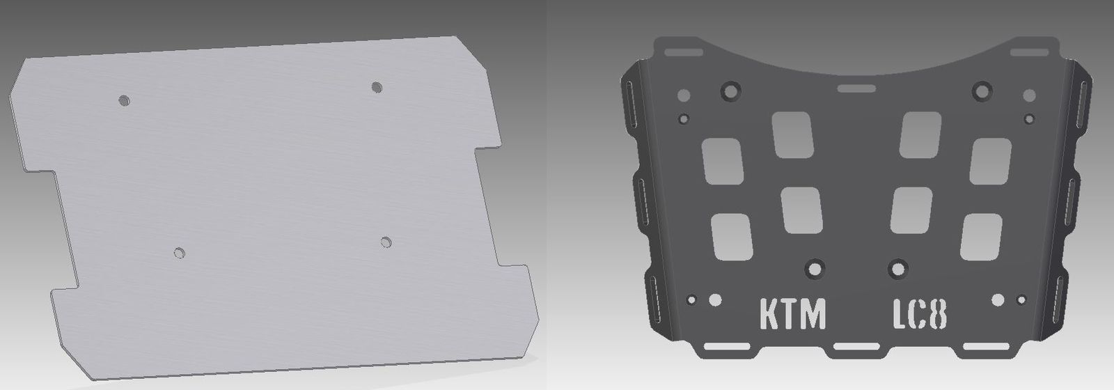

Nach kurzer Überlegung mal ne Versärkungsplatte und eine Gepäckbrücke zusammen gezeichnet. gruebel

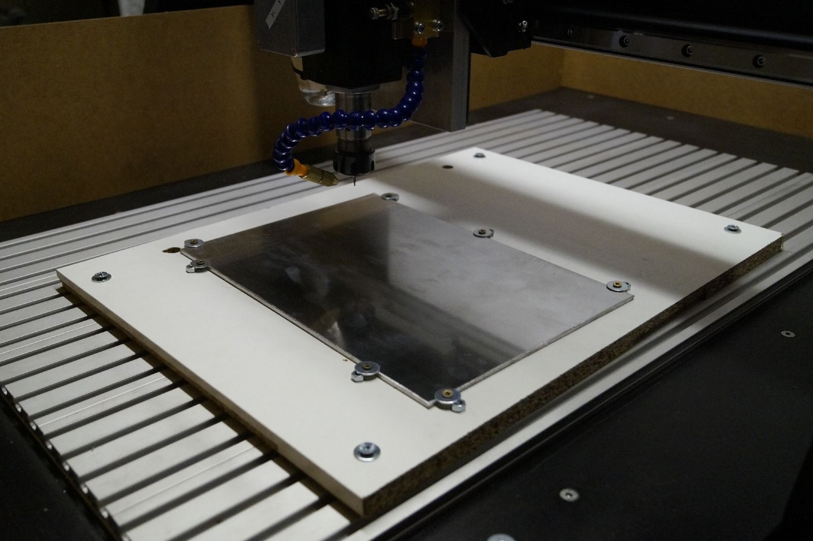

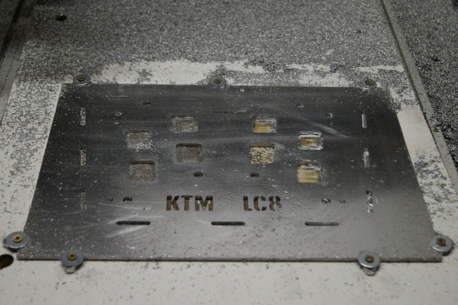

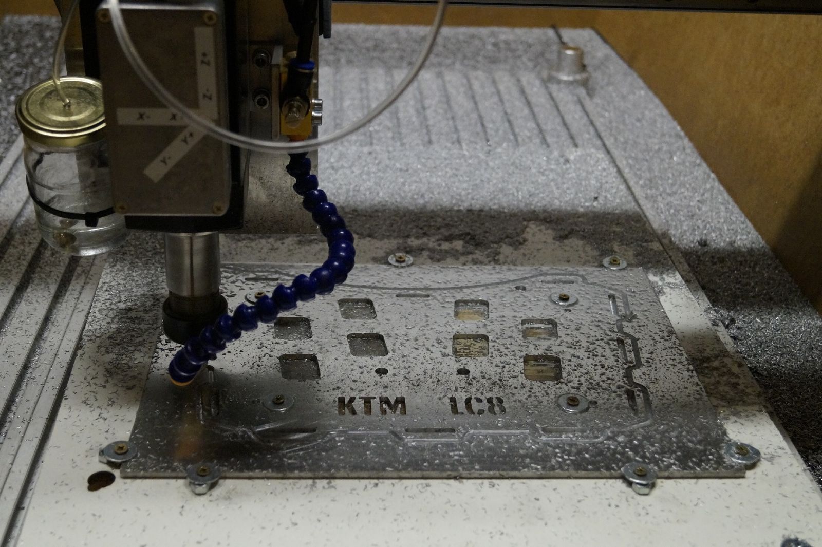

Also ab in die Werkstatt und n Stück 4mm Aluminiumblech auf die CNC-Fräse gepackt.

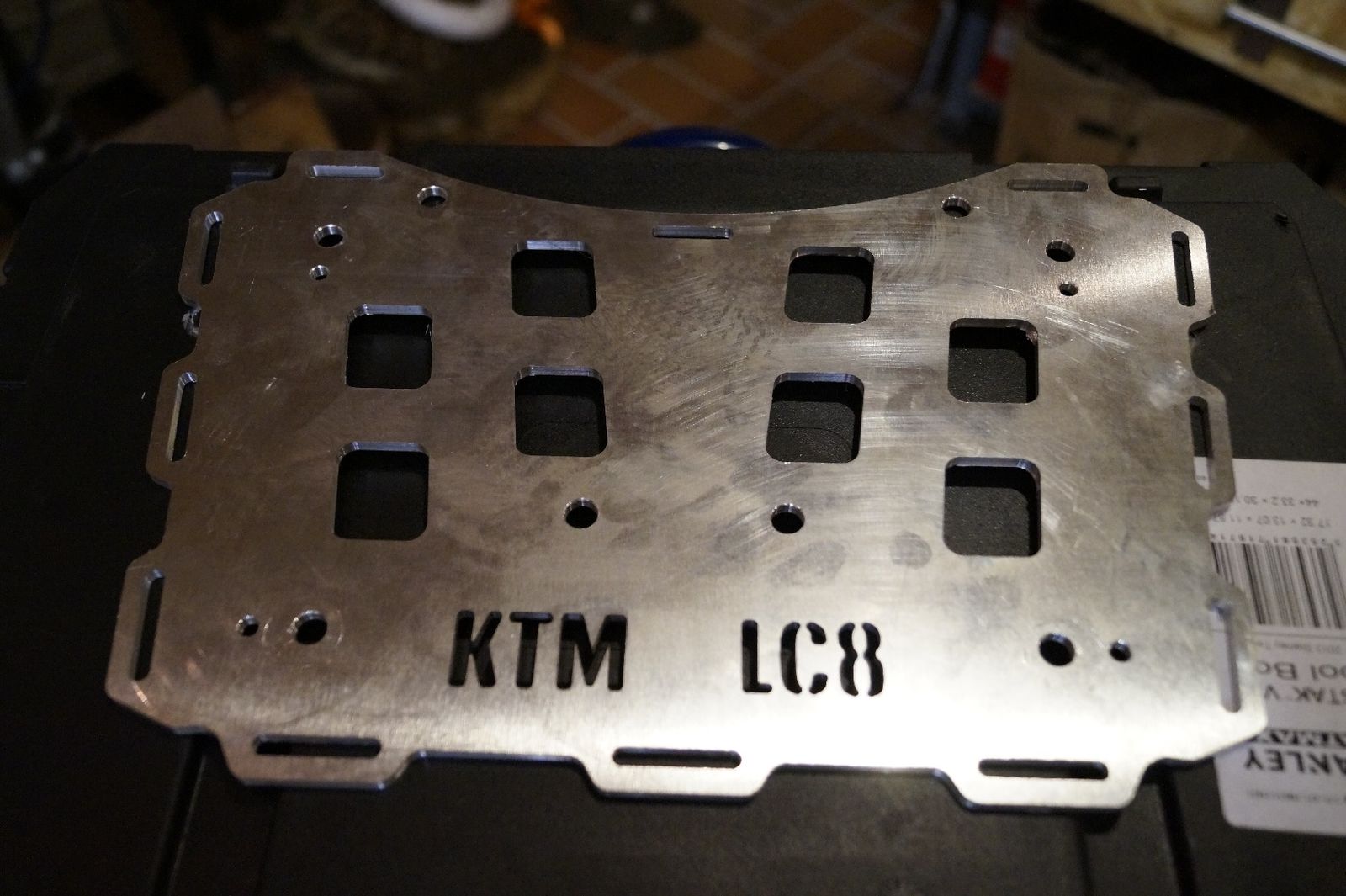

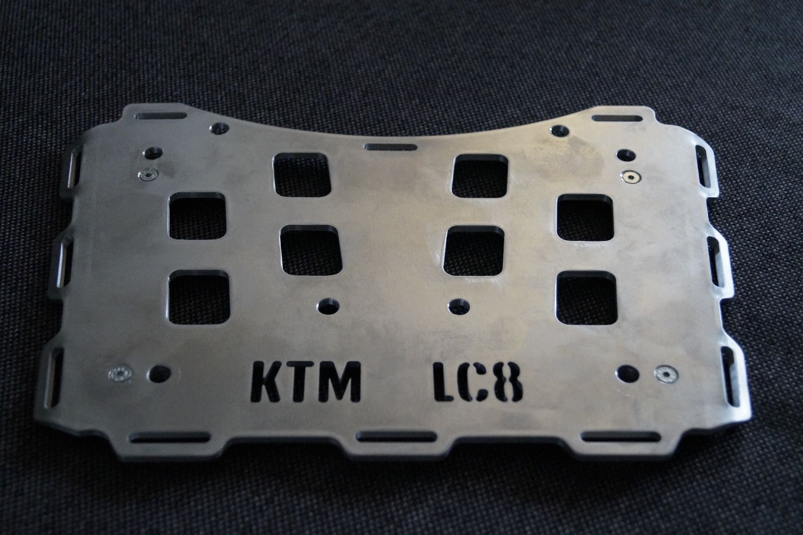

Ausfräsen der Gepäckbrücke und fertig gefrästes Teil Very Happy

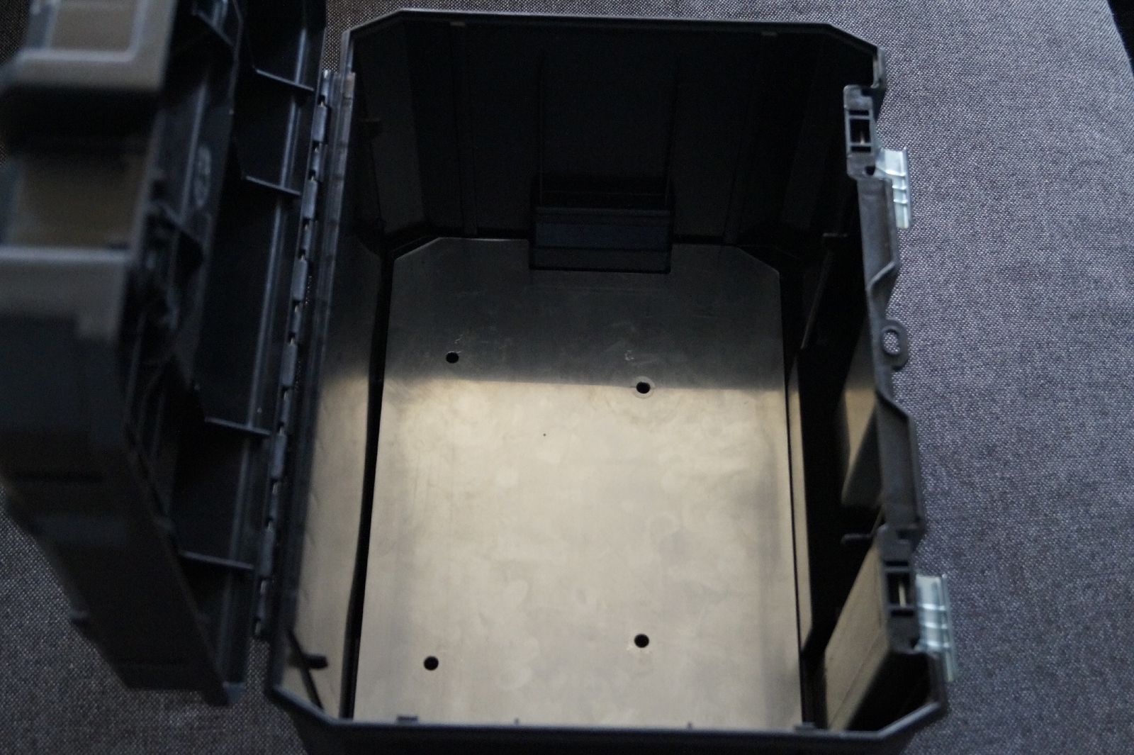

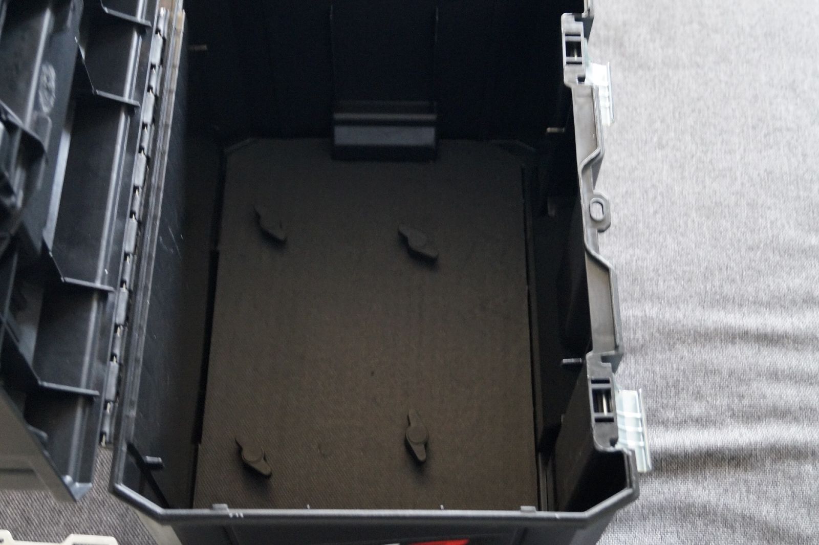

Verstärkung des Bodens aus 3mm Aluminiumblech gefräst

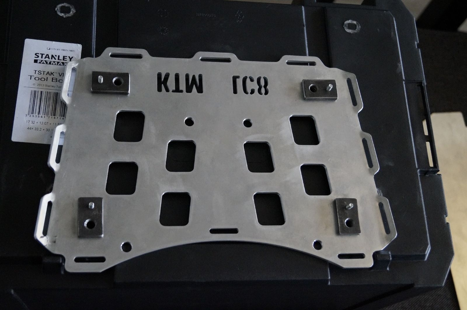

Unter der Gepäckbrücke habe ich zur Befestigung des Topcase Gewindeplatten angebracht. (ja Schrauben sind noch zu lang)
Somit kann später das Topcase von innen mit Kreuzgriffen Werkzeuglos an die Gepäckrücke geschraubt werden.

Fertige Gepäckbrücke, Topcase und Gobi-Koffer zum Größenvergleich.
Jetzt brauch ich nur noch eine Innentasche für das Topcase.
Ebenso stellt sich noch die Frage wie ich die Oberfläche der Gepäckbrücke gestallten soll?
- farblos eloxieren
- schwarz eloxieren
- schwarz lackieren
- schwarz pulverbeschichten
 Dateigröße:  224.02 KB
 Angeschaut:  639 mal
Frank RD04Offline
Anmeldungsdatum: 29.01.2008
Beiträge insgesamt: 370
KTM 1090 Adventure
BeitragVerfasst am : So, 20. Dez 2015, 17:58    Titel: Antworten mit Zitat
Sauber gemacht. Sieht gut aus.
Würde die Platte schwarz kunststoffbeschichten. Passt dann zum Gepäckträger der ja auch schwarz ist (zumindest auf deinem Avatar).
Gruß,
Frank

BeitragVerfasst am : So, 20. Dez 2015, 18:19    Titel: Antworten mit Zitat
Hm ja ich denke auch ne Beschichtung wird s werden.
Muss aber noch n bisschen warten bis der Motorschutz fertig ist. Smile
Dann gehts auf einmal...

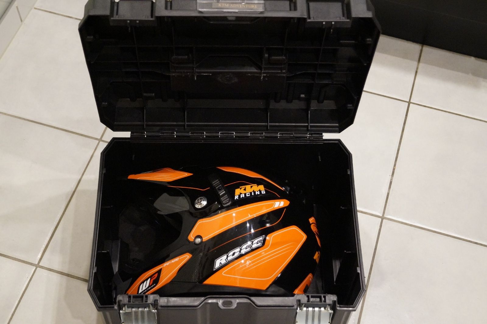

Sehr schön gemacht! Wie groß ist denn der Koffer? Passt ein Helm rein? Und wo hast du das Ding gekauft?
WerksleiterOffline
Anmeldungsdatum: 20.12.2015
Beiträge insgesamt: 16
KTM LC8 Adv 990, 2008
 →  56.000 km
KTM 690 Enduro R BJ09
BeitragVerfasst am : So, 20. Dez 2015, 19:44    Titel: Antworten mit Zitat
Also mein Helm passt gerade so rein, ist allerdings n bisschen grenzwertig.
Hab auch beim Deckel etwas von den Rippen wegnehmen müssen.
aber jetzt gehts gerade so. (also da drauf keine Garantie Rolling Eyes )
Gekauft hab ich des Ding beim Bauhaus in Regensburg.
Die gibts auch noch in anderen Größen.
 Dateigröße:  156.77 KB
 Angeschaut:  647 mal

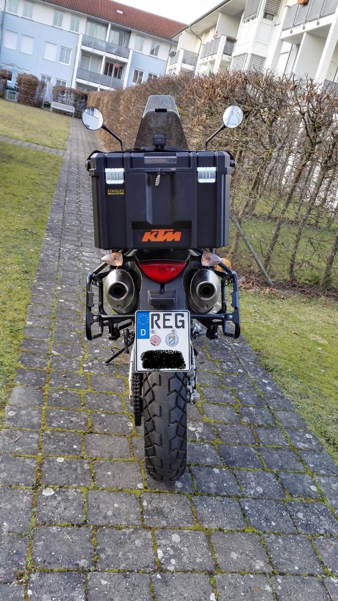

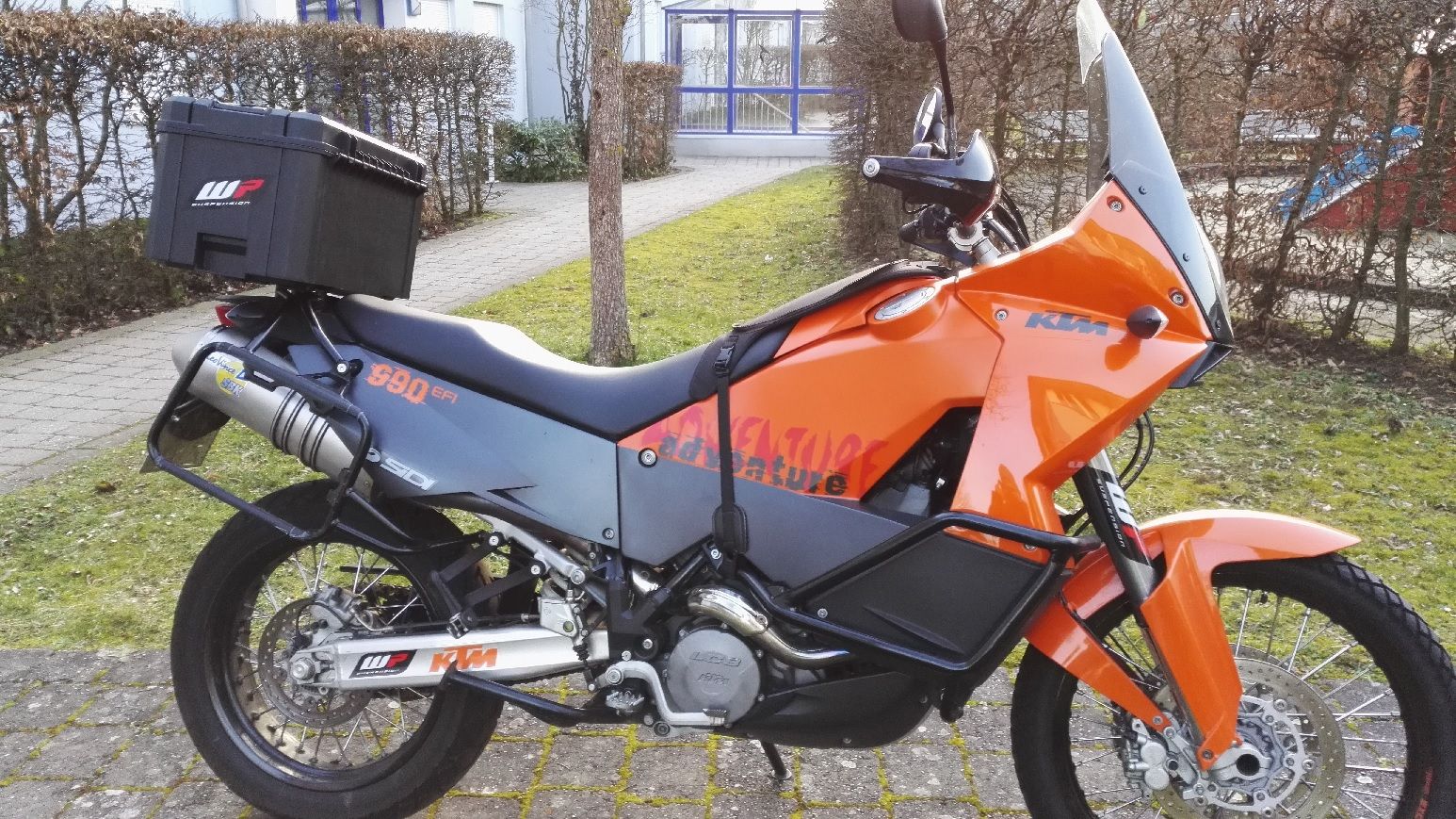

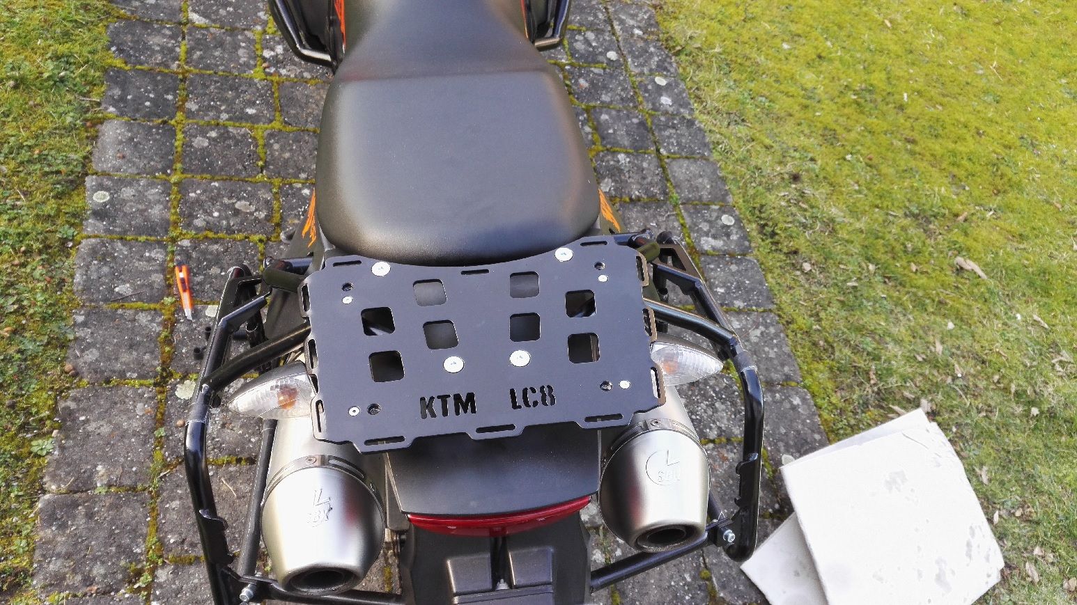

So heute wars mal Zeit des Zeug zu montieren....
Hier mal n paar Fotos.
