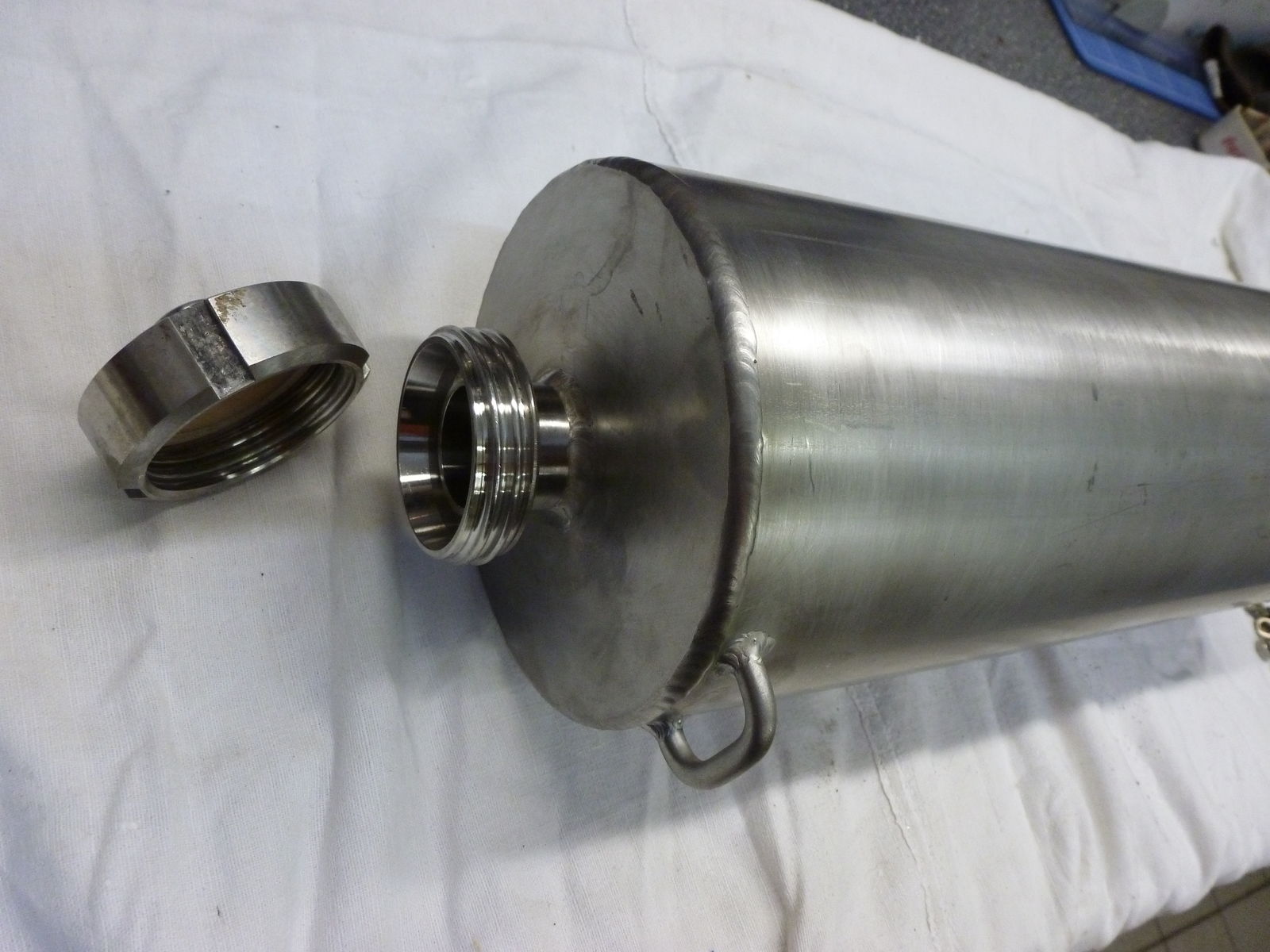

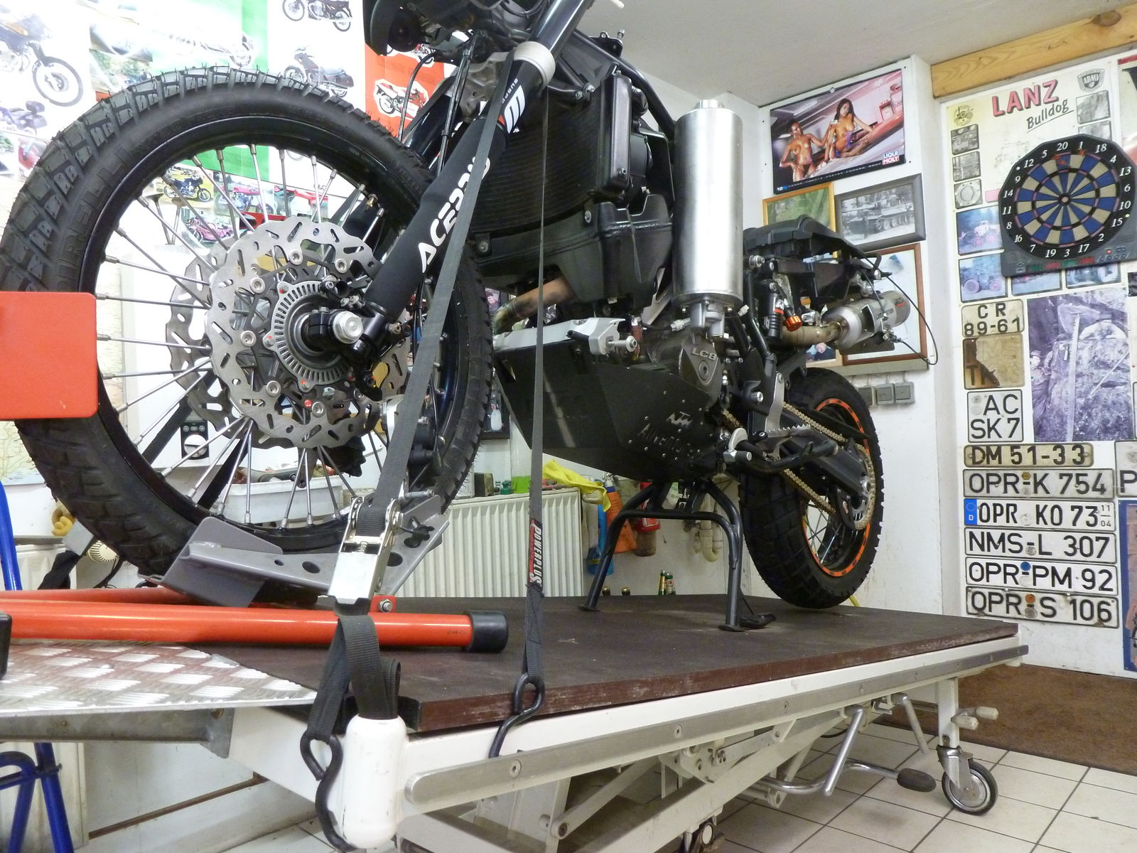

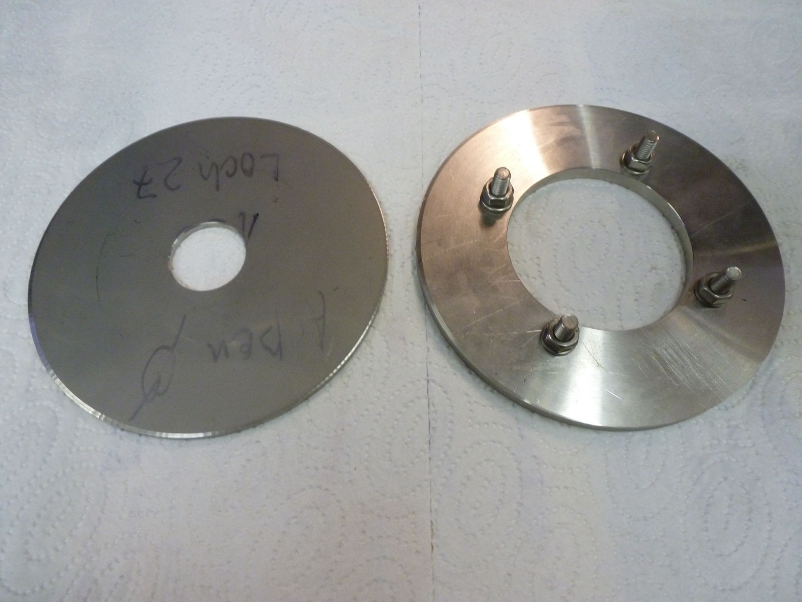

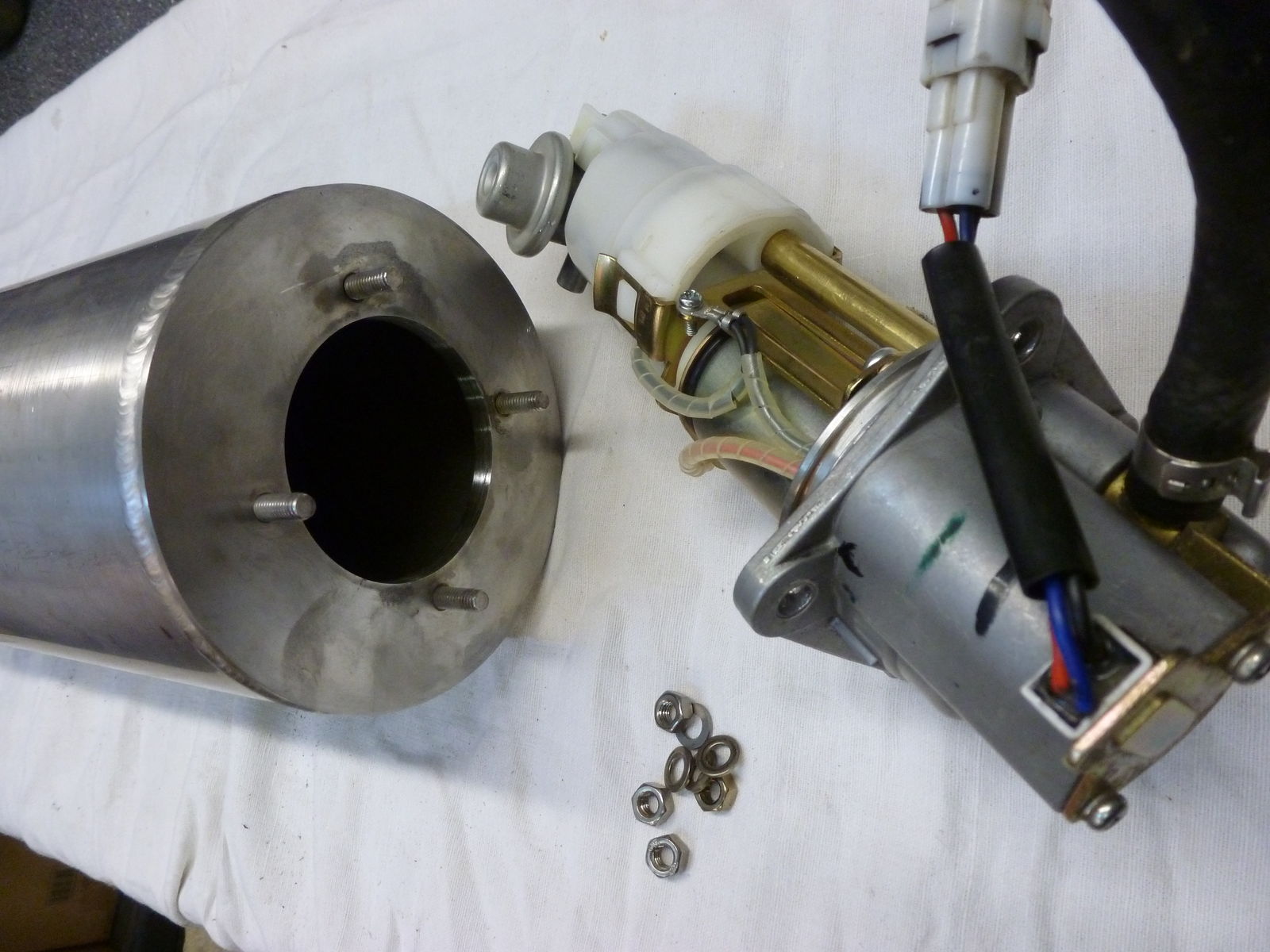

Vielleicht interessant für Leute mit TT- Tanks. Hatte beide Tankhälften abgenommen um Kühlflüssigkeit und Öl zu wechseln Steckerverbindungen
zu überprüfen usw. was man so macht . Weil die Schlauchklemmen vom
Kühlsystem durch Edelstahlschellen ersetzt wurden war ein Probelauf fällig
aber ohne Tank ,da ich noch ne Benzinpumpe rumliegen hatte kam die Idee
von einem kleinen Tank der nur an gehangen wird mit 3 Liter Fassungsvermögen sollte ausreichen für den Probelauf , Testfahrt,Prüfstandslauf alles ohne TT-Tanks ,man hat uneingeschränkte Sicht auf den Motor alle Schlauchverbindungen kann entlüften ohne immer
Tank an und ab bauen.
Schöne Zeit in der Werkstatt Frank
