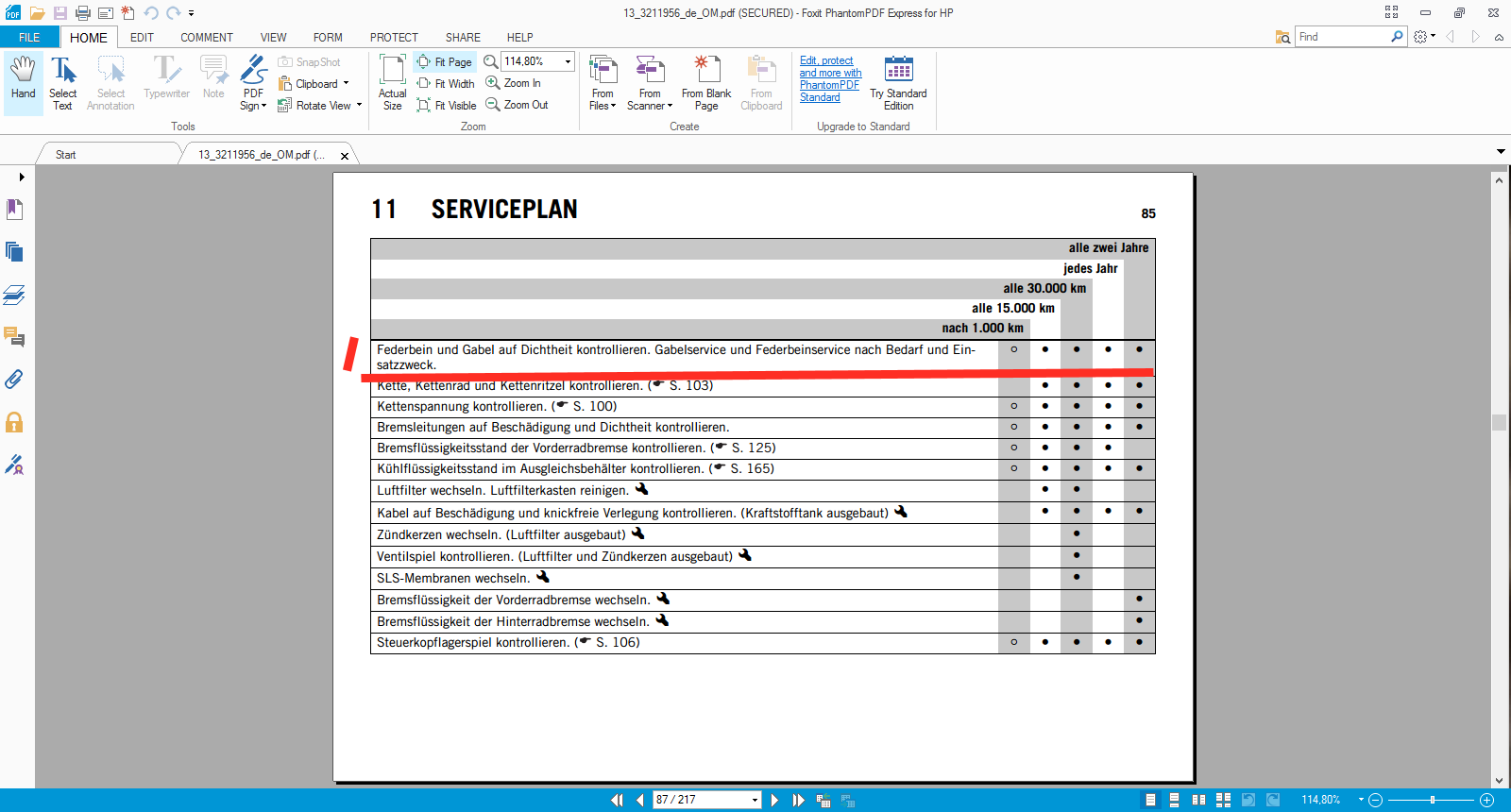

BeitragVerfasst am : Do, 17. Dez 2015, 21:26    Titel: Antworten mit Zitat
ronilex @ Do, 17. Dez 2015, 19:45 hat folgendes geschrieben:
Steht ja auch im Wartungsplan!........
Wenn nix fehlt dran.... unsure ?

kretabiker @ Do, 17. Dez 2015, 21:26 hat folgendes geschrieben:
...wird das Gabelöl trotzdem laut Intervallen getauscht! ,-)

...mit Verlaub Mr. beautifulweather, ich hab so oft Gabelöl wechseln lassen und meistens kam das gebrauchte Öl so raus, dass es ruhig noch weiter verwendet hätte werden können.
Ich persönlich halte das Säubern der Manschetten und unter den Manschetten, im Standrohr für viel wichtiger, incl. des dosierten Fettens mit Silikonfett.....wie beschrieben!
Aber jeder nach seiner Facon.........

Nochmal kurz bemerkt, das 3te mal, es bleibt jedem überlassen wann und wie oft Öl gewechselt werden soll/ kann....selbst KTM schreibt ja in der Betriebsanleitung explizit keinen bindenden Rhytmus vor...... in meinem Anhang etwas weiter oben! Also, bitte dann mit KTM streiten und nicht mit mir........
