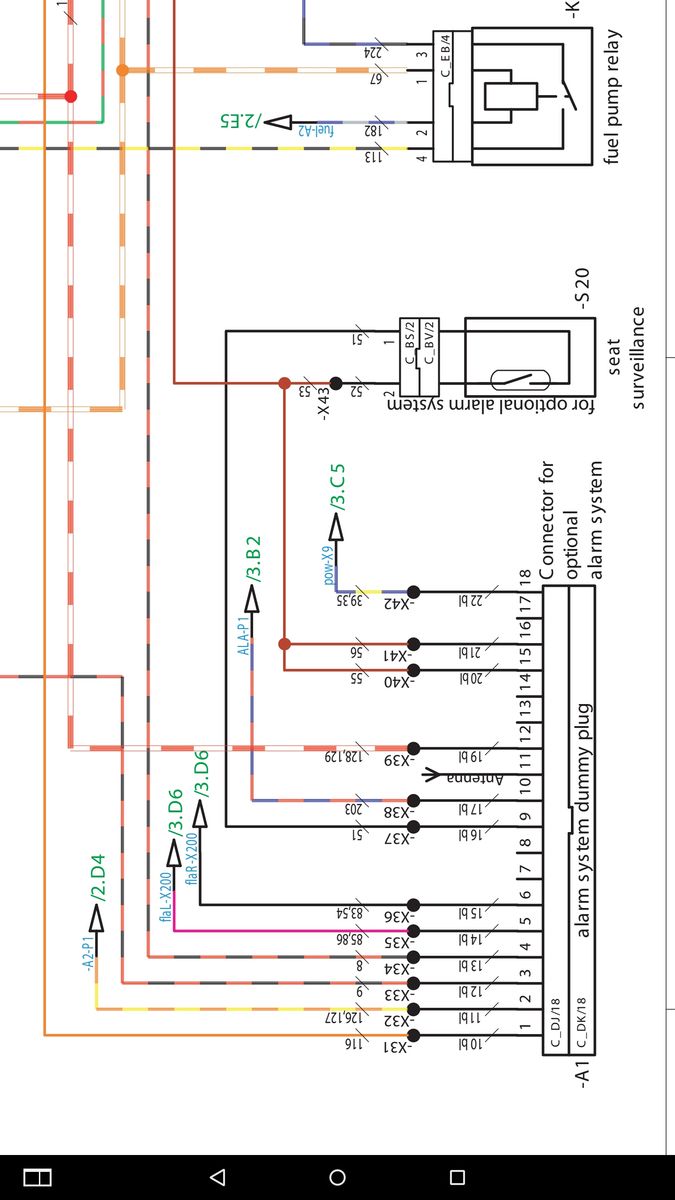

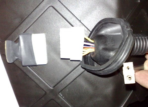

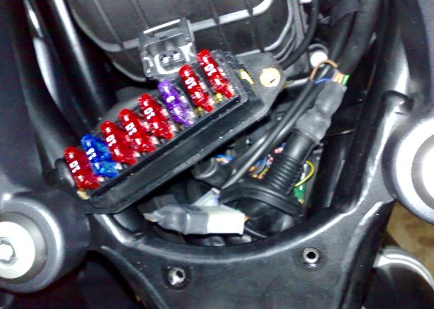

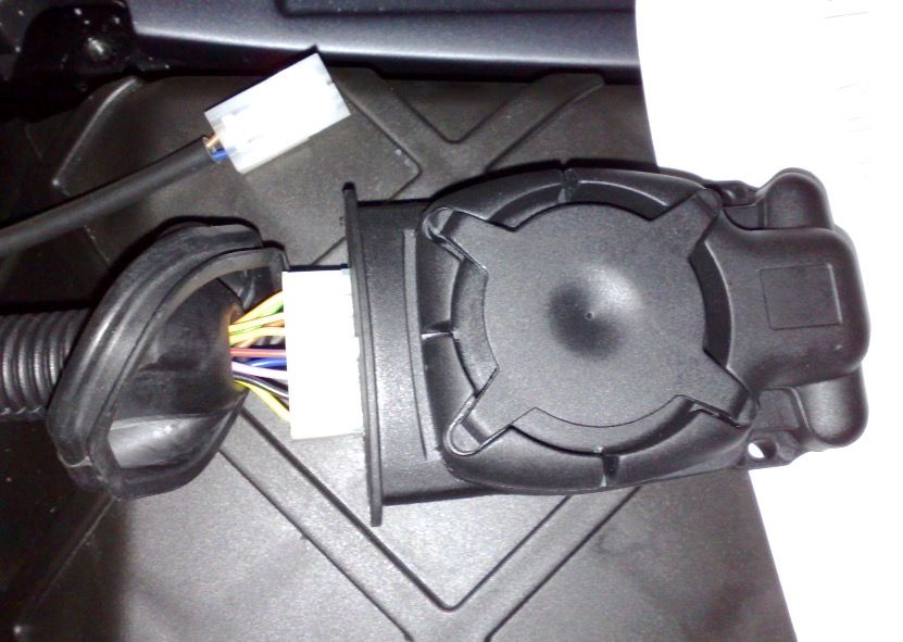

Einfach die Brücke wieder rein machen auf PIN 4 & PIN 5 am Stecker C_DJ/18 ! Kannst auch den "dummy plug" bei KTM kaufen oder den passenden Ersatzstecker und da ne Brücke aufcrimpen.
Findest Du unter dem Schminkfach:

ging es nun um die auf dem Foto gezeigte Alarmanlage oder die Deaktivierung der serienmäßigen Wegfahrsperre?

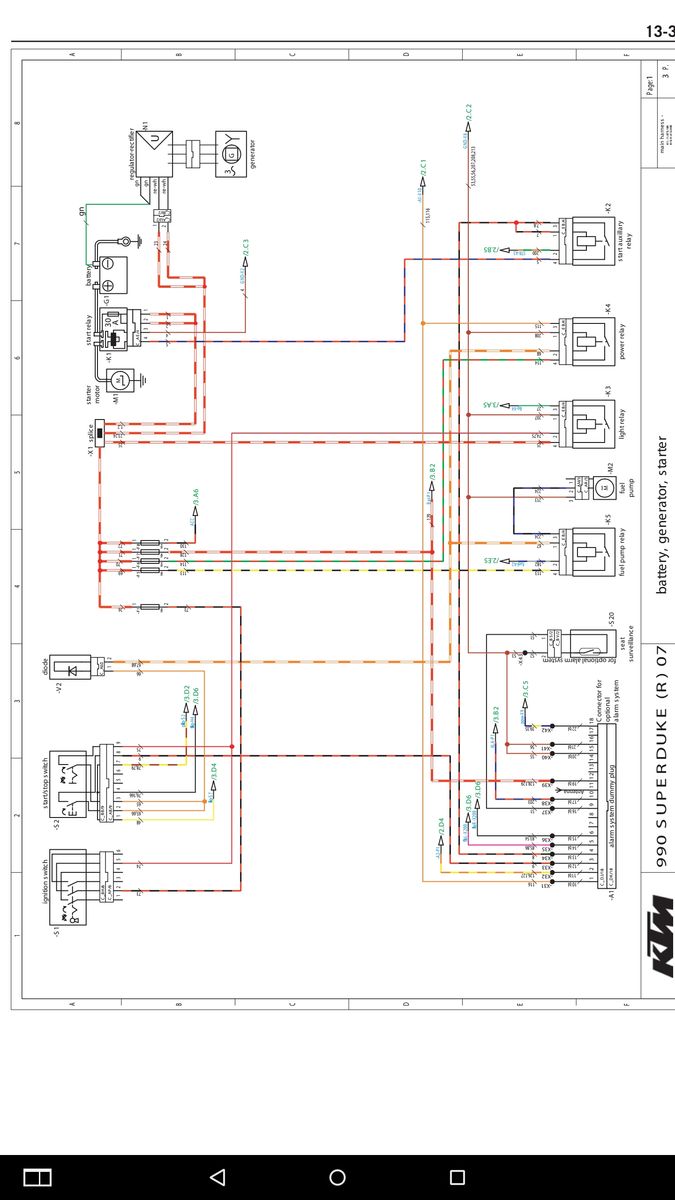

Ich habe auch das Problem das die datatool meiner SD 07 die Batterie leer zieht und will die Alarmanlage raus schmeissen .
Alles kein Problem bis zum Brücken der Wegfahrsperre ... weiß jemand welche Kabel gebrückt werden müssen ?
Pin 4 u. 5 (wie oben beschrieben) sind start Relais(4) und Blinker links(5) was keinen Sinn ergibt diese zu Brücken, probiert habe ich es trotzdem ohne Erfolg .
Schaltplan der SD 07 hänge ich an vielleicht kann mir ja jemand weiter helfen.

gibt einen blindstopfen (original) dafür;
ist bei allen die keine aa haben drann;

hier werden wohl zwei Sachen vermischt Leute:
Der Threadstarter sprach generell von einer 990er ADV BJ. 2012 ob er die WFS oder das Alarmanlagen Trennrelais meinte weiss ich nicht genau.
Der NEUE spricht von einer 990er Super Duke BJ. 2007 (hier mit 10 Minuten Aufwand zu erledigen)
Bei ner 990er ADV BJ. 2007 ist die Sache in 1 Minute erledigt.
SOLLTEN WIR ABER VOM START INTERLOCK SPRECHEN, DANN IST DIE SACHE UM LÄNGEN AUFWÄNDIGER.

Also nun bitte beim Thema bleiben und dem Burschen mit der SD weiterhelfen! Es gibt doch sicher jemanden mit ner SD ohne AA (wahrscheinlich die meisten)...kann da nicht mal jemand den dongle vom AA Stecker anziehen und Bescheid geben welche Kabel gebrückt sind?
