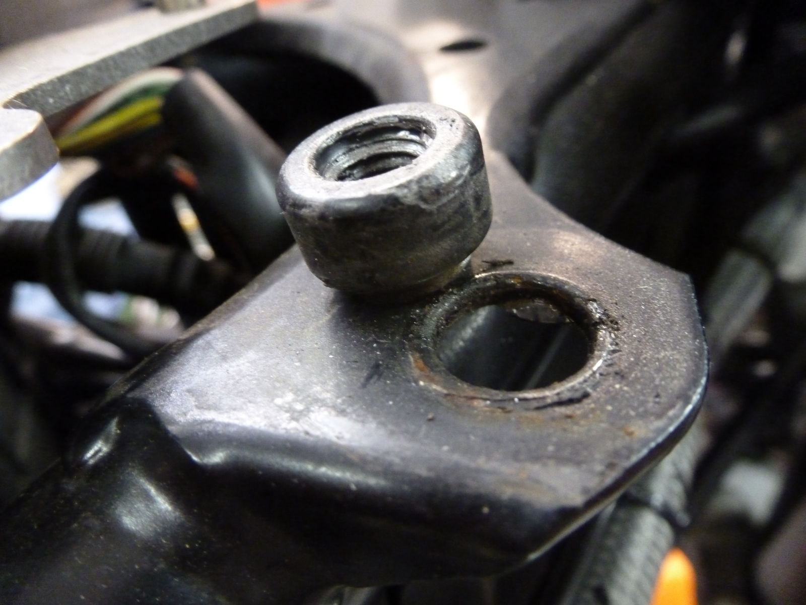

Ich muß die obere Tankbefestigung neu anpunkten hatte bloß ein Schweißpunkt.
Batterie , ECU Modul unter Lampenmaske abklemmen hab ich was vergessen
das sie danach auch wieder läuft ! (990er Bj. 2011)
Schönen Sonntag und Frank
(In der Suchfunktion gab es für mich keine Treffer in Sachen Fahrzeugelektrik
In Zusammenhang mit Schweißen)

Wenn du die Batterie abklemmst, hast du schon alles Richtig gemacht.

Warum nimmt Du nicht einfach eine Blechmutter? Funktioniert bei mir schon seit Jahren. Die fummelige Schweißerei kannst Dir dann sparen und ein bisschen mehr Spiel beim Anbauen hast dann auch.

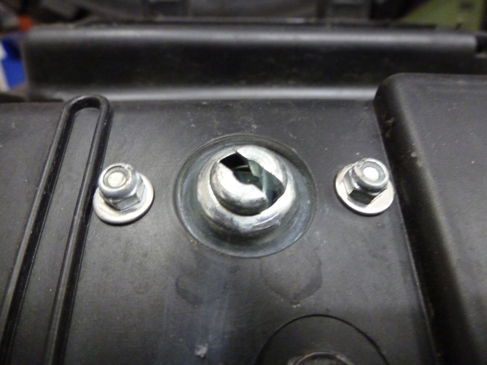

Das mit der Blechmutter ist ne gute Idee aber ich brauch die
Führung für den Schnellverschluß vom Handschuhfach also doch Schweißen.

wie wäre es mit einer Einziehnietmutter mit Bund?
z.B:
http://www.boellhoff.de/de/de/verbindungselemente/ ....... ttern-sortimente.php
mit etwas Suchen gibt es alle Dimensionen, ohne Schweißspritzer oder ähnliches...

Schweiß die Mutter wieder an! Klar geht es auch anders, aber du schweißt ja nur an ner Lasche und nicht direkt den Rahmen... Batterie abklemmen und los.

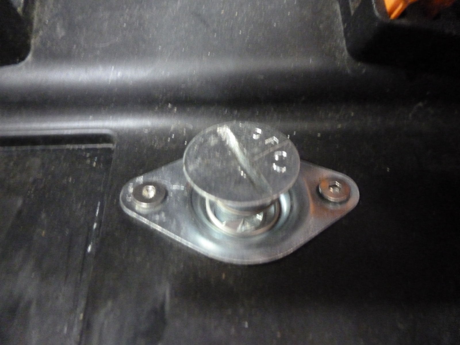

Bist du zufrieden mit dem rottweiler teil? Wie gut hält das 'handschuhfach' mit diesem quicklock?

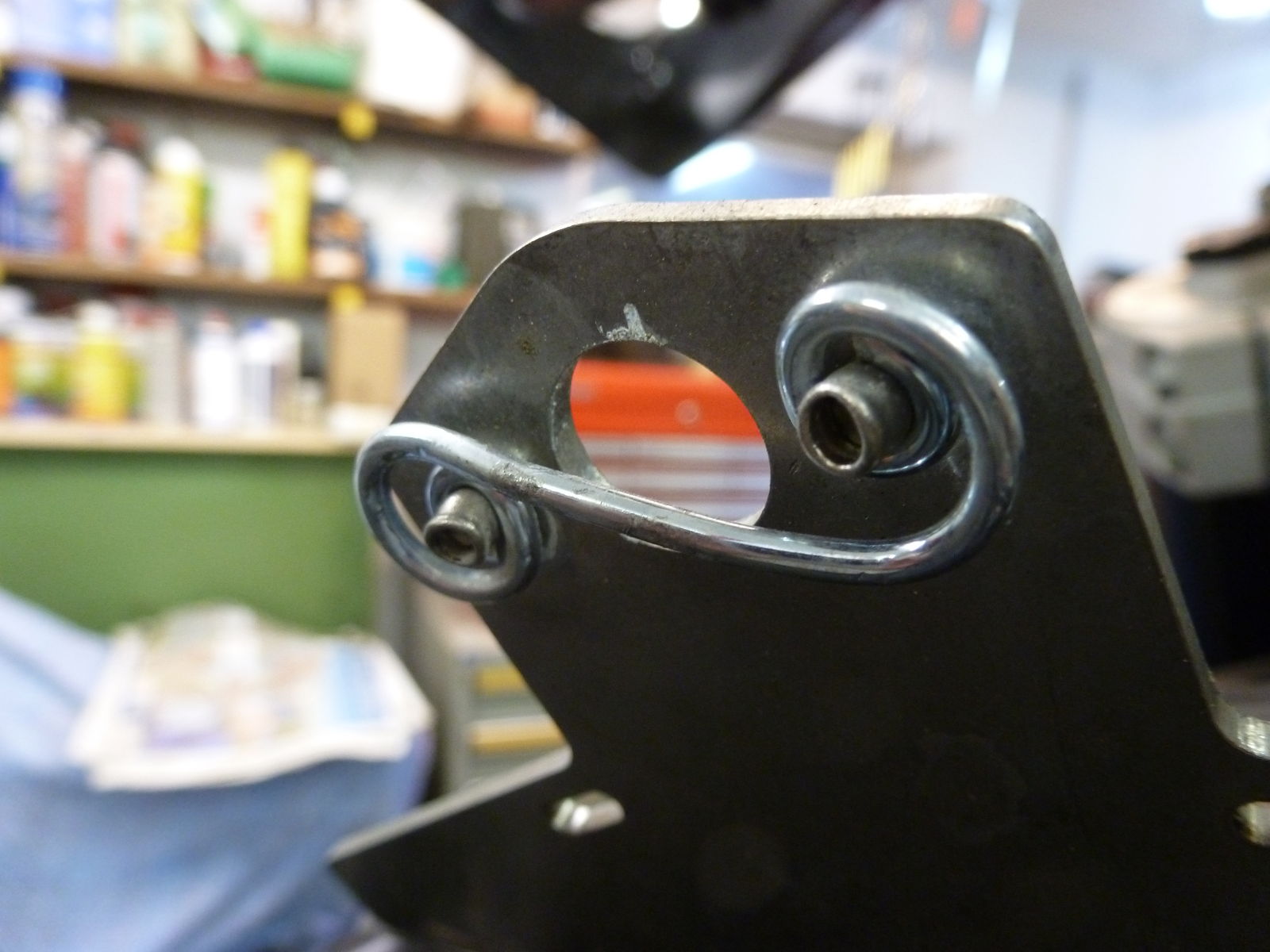

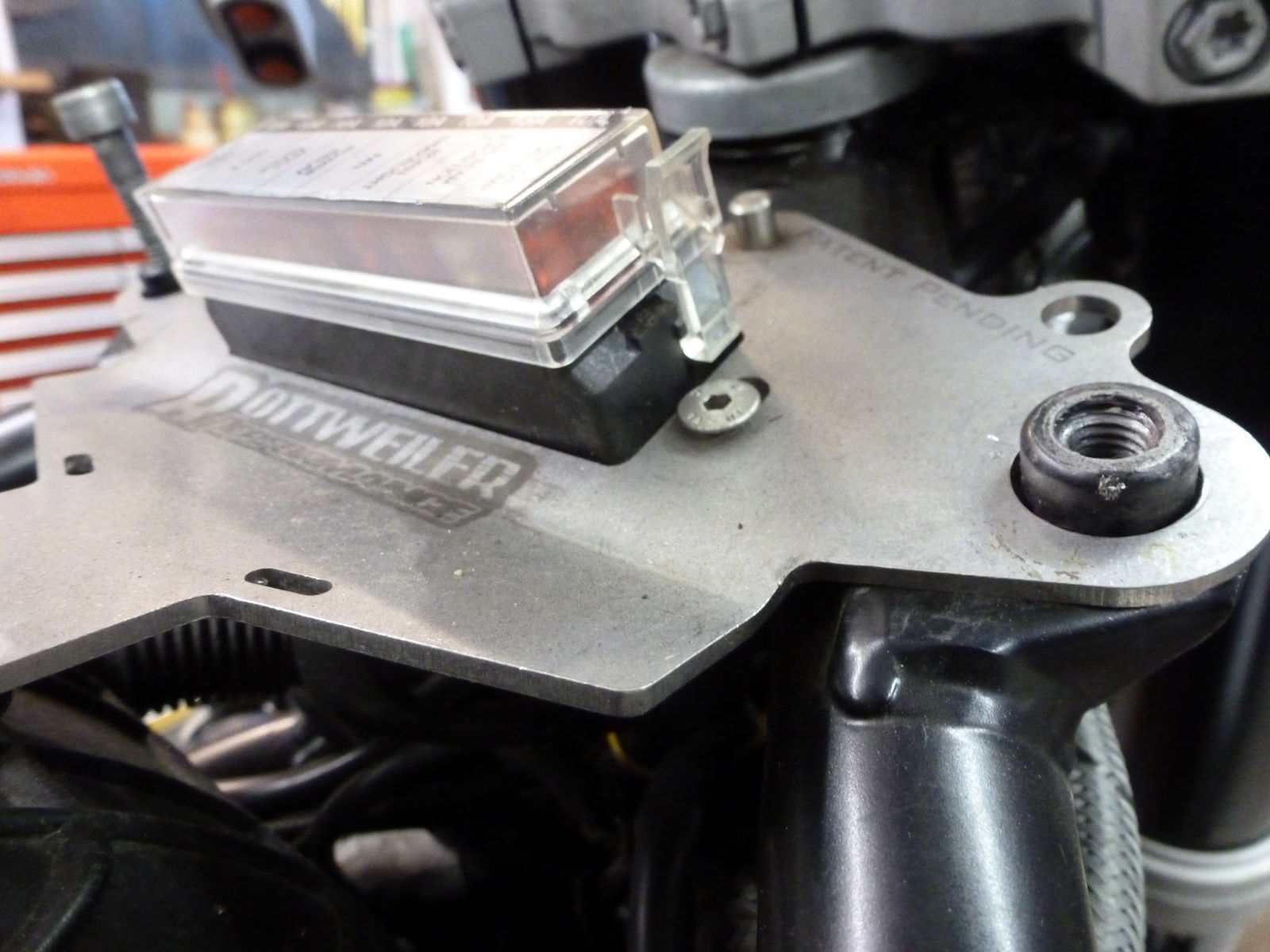

@ Marcus D. Das mit der Einziehnietmutter mit Bund fand ich gar nicht schlecht . Aber wenn ich die Nietmutter unter dem Rottweil schnellverschluß
anbringe fehlt mir die Führung (siehe 2 Bild) ,könnte auch die Nietmutter
mit Bund nehmen und das Rottweil Teil gleich mit Festnieten hat aber Nachteile bei der Wartung (<Luftfilterkasten und Elektrik) da musst du dann
die Niete jedes mal ausbohren und wieder eine neue einziehen , Zuhause kein Problem aber auf längeren Reisen möchte ich das nicht haben.
@ desperados 08 Das Rottweil Teil ist in meinen Augen die Anschaffung wert
Finanziell muss das jeder für sich entscheiden ,der Zentralverschluss geht
stramm und das Handschuhfach sitzt fest und ich muss mit meinen Wurstfingern nicht mehr an diesen frickligen schrauben rummachen die dann
unauffindbar zwischen den Zylindern verschwinden.
Bleibt beim Schweißen nochmals Danke Frank

Zu dem Rottweilerteil, ich hatte das an meiner Unfall 990er auch montiert.
Mopped weit geflogen, Sandstorm Tankrucksackgurte abgerissen, Kunststoffschnallen geplatzt. Handschuhfach drauf geblieben.

Ich habe es zu Selbstzweck kopiert und gebaut. Bei der 950 brauch man noch die ,,Verlegung ''für das Steuergerät. Wenn man öfter an den Lufi will spart man sich ne Menge Schrauben.

Ich habe beide WIG anschweissen lassen.Da spritzt nix.

4 Schweißpunkte von unten mit dem Inverter feuchte Lederlappen für die Schweißspritzer und Lackiert = fertig hab kein Wig zuhause.
