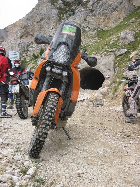

Moin Thore,
hier in Waldhessen sind auch noch zwei Herrenreiter die eigentlich schon
dieses Jahr die Hardalpi fahren wollten.....uns fehlte leider der 3.! :-(
Wir haben Anfang letzten Jahres auch beim Polen bestellt (4XLED),
super verarbeitet & brutal hell!! (und ich meine auch wirklich brutal hell)
da kann kann China bei der Größe überhaupt nicht mithalten!!
(MOTO3 SPEED)
Wir haben re & li noch Nebelscheinwerfer für die flächige Ausleuchtung.
Zwei MOTO3 am Bike & Mini auf´er Mütze sind vielleicht nen bissl übertrieben.
Sind aktuell auch noch auf der Suche nach einem Dritten für 2016,
also wenn bei Euch noch ein Vierter da wäre ;-)
Wir waren nen bissl zum warm fahren in OULX beim Engländer:
Asietta, Mulatierra, Sommeiler, Jafferau, Lago Nero,....
Hatten beide den Pirelli MT21 drauf, iss für das Geläuf echt top, TKC80 und Scout K60 habe ich da unten aber auch sehr viel gesehen.
