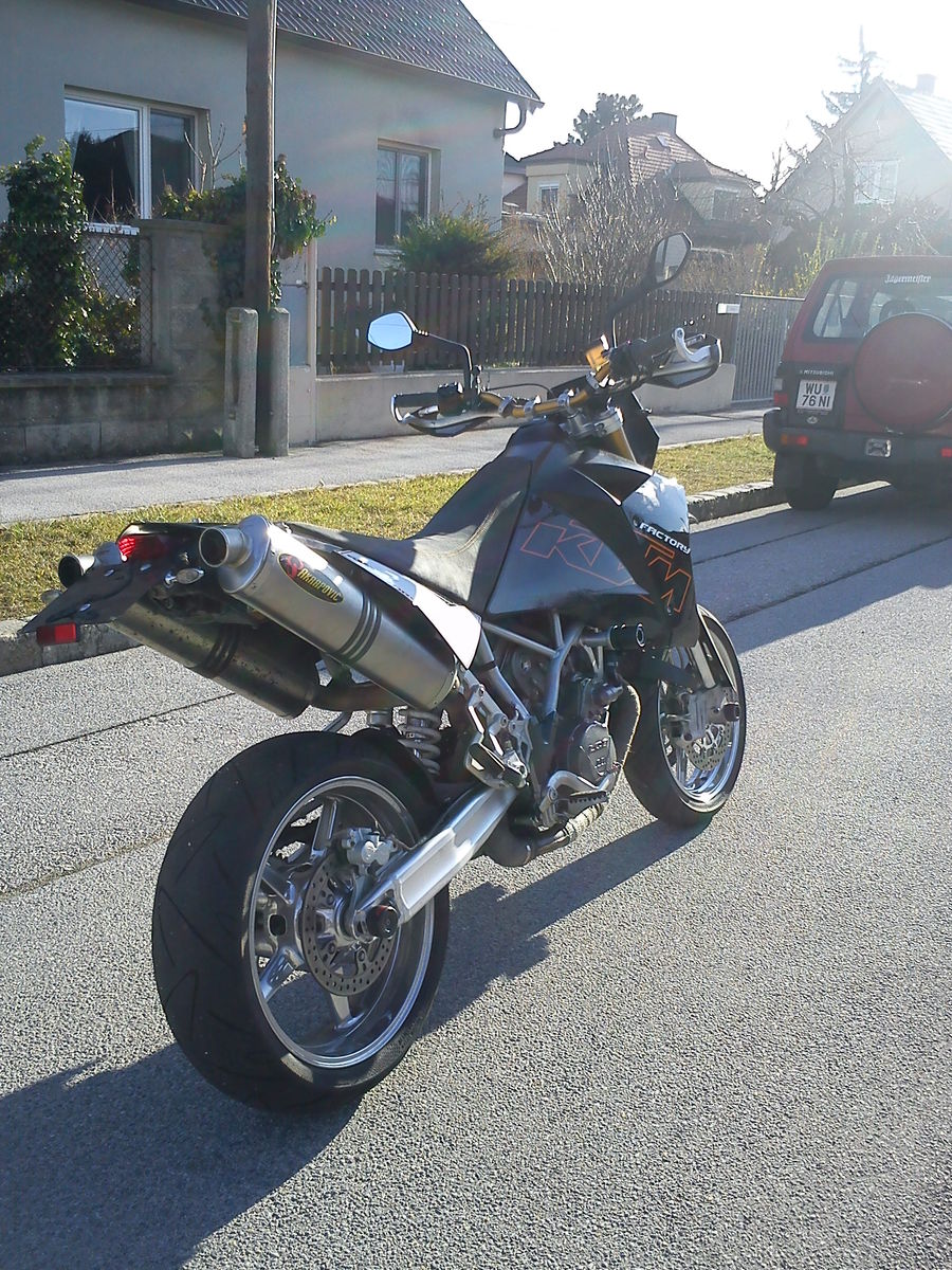

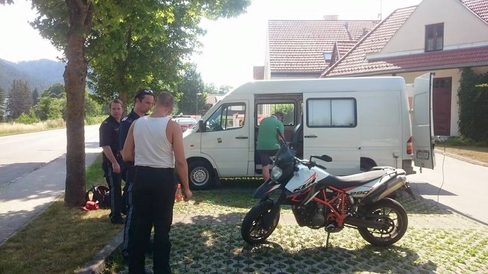

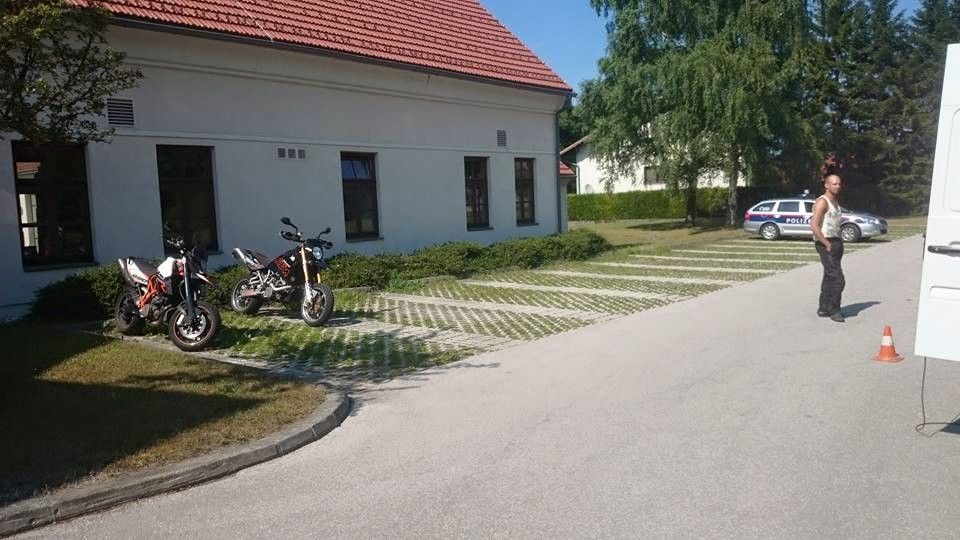

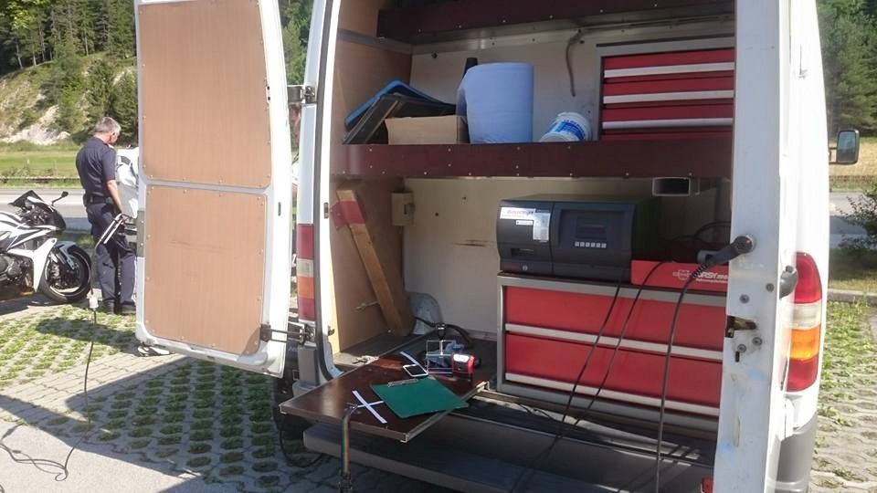

Hallo Leute,
Da mich am 04.07. in Gutenstein Nö. die Exekutive inkl. Prüfzug erfolgreich gevögelt hat, werde ich jetzt (lachhafte 3 Monate später)
zur "besonderen Überprüfung" vorgeladen Mad Mad
jetzt heißts umbauen, umbauen, umbauen......
bin schon gespannt welche Mängel das Fachpersonal der Landesprüfstelle an meinem Moped entdeckt Very Happy
Prüfzug Gutenstein 04.07.15

Fzg. bereits abgestellt..
Prüfzug 04.07.2015

Servus Norbert, du hast mit deiner Aussage nicht ganz unrecht....
Die Beamten haben natürlich auch die Neigung meiner Kennzeichentafel bemängelt und einen dB Test durchgeführt...
AAAAABER, festgestellte Mängel;
Abblendlicht Scheinwerfer "ohne Funktion" & Fixierbefestigung von Scheinwerfer vorne ohne Funktion... Very Happy
für diese beiden Mängel bin ich um 80 Euronen leichter
....ich denke dass die Beamten der BH lediglich keinen Paragraph gefunden haben bezüglich der "steilen Nummer"
...und was die Akras. anbelangt; trotz gekürzter dB Eater habe ich die vorgeschriebenen dB NICHT überschritten bzw. bin ich noch in Toleranz
....selbst dass mein Abblendlicht nicht funktionierte ist Schwachsinn,
tatsächlich habe ich anstelle des Kühlmittel-Ausgleichbehälters einen Zusatzscheinwerfer verbaut, diesen verweigerte ich einzuschalten...
somit "ohne Funktion"
.....selbstverständlich fahre ich mit serien Heckteil zur Landesprüfstelle Very Happy
...und NEIN,
ich hab mein Kennzeichen NICHT abgegeben, auf dem untersten Bild habe ich sie selbst demontiert, ich bin nach wie vor auf der Straße unterwegs! Smile
