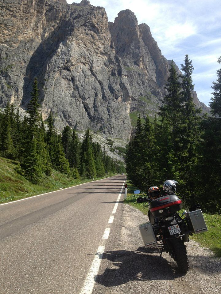

Das ist das einzige brauchbare Bild wo ich finde, mit Träger und 35 ltr Kisten
 Dateiname:  Grumpys_1190_Kofferträger.jpg
 Dateigröße:  187.78 KB
 Heruntergeladen:  6081 mal

@ Grumpy old man
Nur eine Frage: Die Koffer sind jetzt durch das Umschweißen des Trägers symetrisch? Oder ist da doch noch ein kleiner Unterschied zwischen Links und Rechts?
Gruß aus H,
Stephan

BeitragVerfasst am : Fr, 16. Okt 2015, 14:36    Titel: Antworten mit Zitat
Die sind jetzt symetrisch - Siehe Foto.
