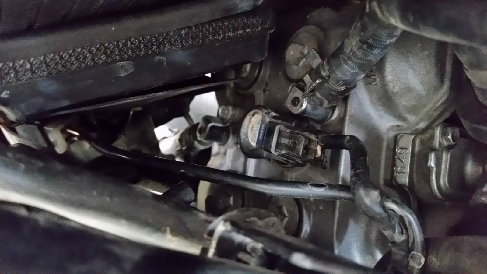

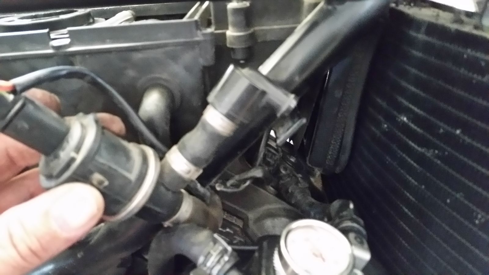

Meine 950er ADV 2003, verschluckt sich bei höherer Drehzahl. Wie erfahren, Check ich die Zündkerzen. Auf der rechten Seite ist wohl das Magnetventil für das epc. Doch ich finde den Anschluss nicht, auf den das abgewinkelte Röhrchen drauf kommt. Wo muss das Teil ran??

da kommt nix dran, das kleine Teil ist ein Luftfilter der Luft ansaugt.

Ja dann bin ich ja beruhigt... Danke
