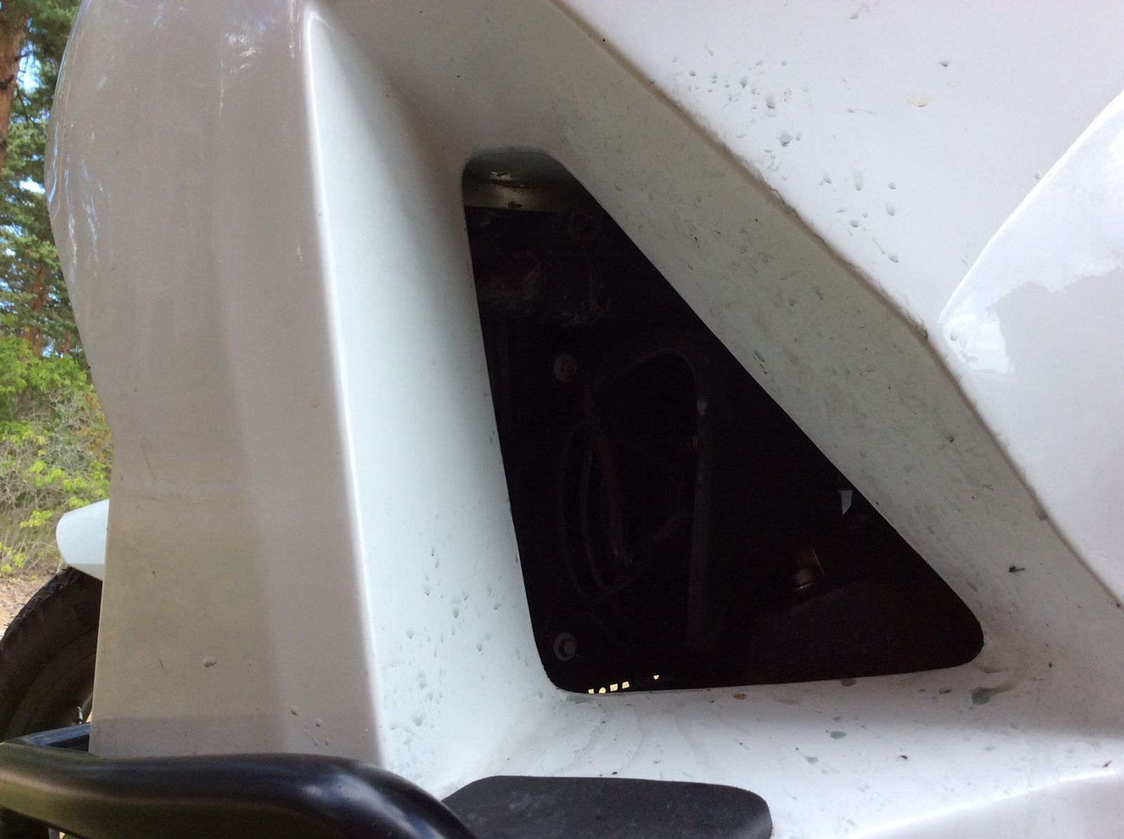

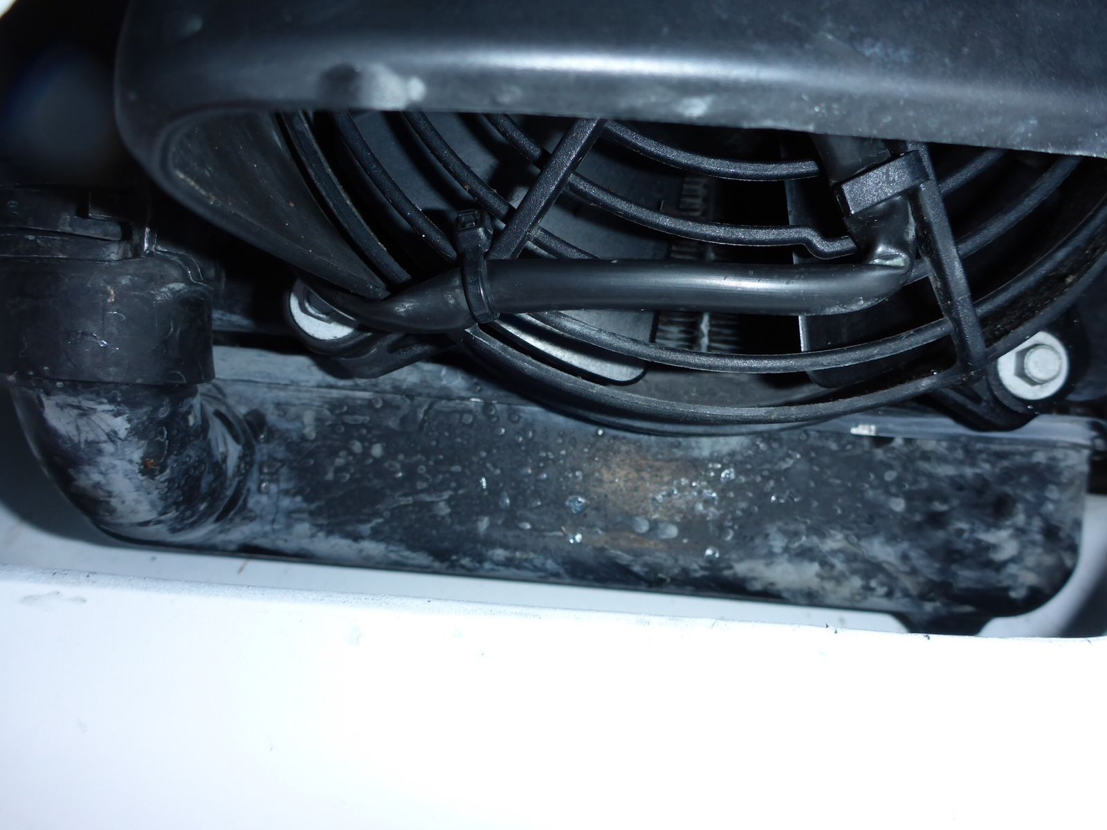

Ich vermute eigentlich das es der Kühlschlauch links oben ist. Also wenn man in der linken Tankhälfte zum Kühler reinguckt ist oben ein Schlauch und ich vermute das eben hier ab und an die Schelle undicht ist. Warum nur ab und an und warum nicht wenn ich den Kühlreislauf mit 2 bar Druck beaufschlage ist mir schleierhaft. Bin aber nun auch kein Experte.
Habe auch schon versucht den Schlauch dort zusätzlich mit einer Schlachklemme zu klemmen - hat nichts gebracht.
Sollte jemand einen Tipp haben oder wissen dass ich mit meiner Vermutung komplett auf dem Holzweg bin, immer her mit euren Ideen.
Anbei mal zwei Fotos - leider schlechte Belichtung, ich weiß... geht nicht so einfach mit einem Tablet...
Man sieht aber das sie dort Fl. verliert und alles ansabbert und man sieht die Schelle die ich meine.

Bist du denn sicher, dass es da links rauskommt? Muesste man bei der Menge doch irgendwie lokalisieren koennen!
Kuehlerdeckel spinnen manchmal auch rum.
Viel Erfolg

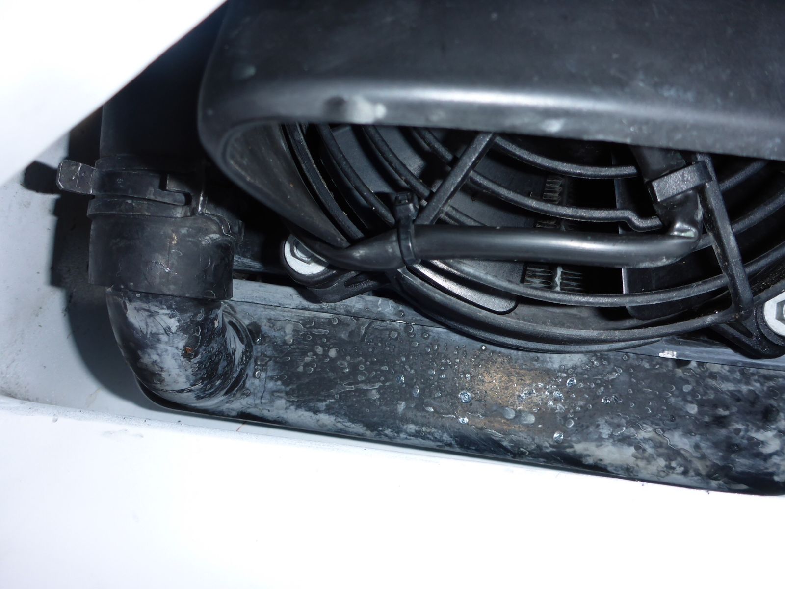

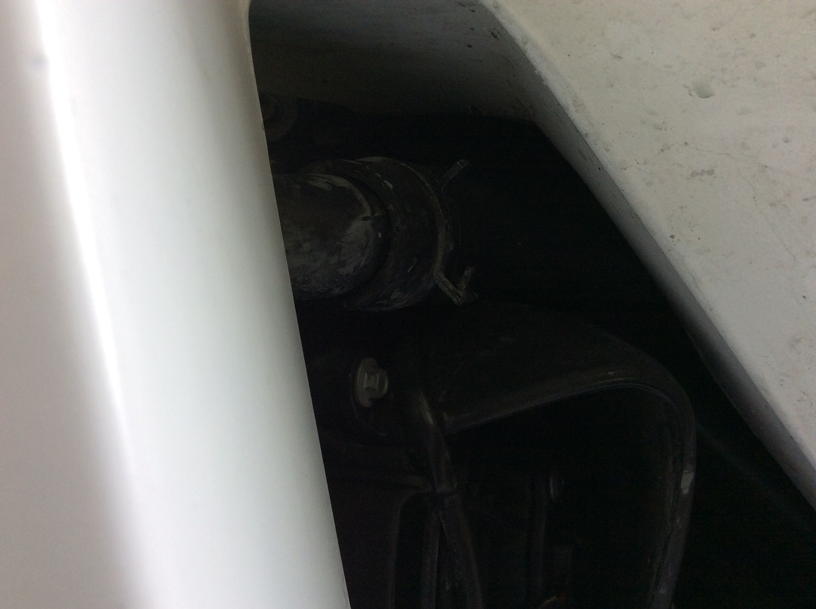

Danke nochmal für den Tipp mit der Entlüftungsschraube.
Nachdem ich die großen Tanks montiert hab, gar nicht so einfach - einsehbar ist's quasi null ohne alles abzumontieren, aber mal erfühlt - trocken.
Im Moment ist sie allerdings seit gut 3 Stunden wieder trocken.
Hab auch nochmal ein paar Fotos gemacht.
Vermute eigentlich auch eher weniger dass es die Schraube ist, da vor allem auch der obere Bereich ziemlich eingesaut ist - könnte natürlich durch den Fahrtwind etc. sein

Ist schwer zu sehen so, aber mir scheint die Klemme bischen weit aussen auf dem Stutzen zu sitzen. Und der Stutzen ist ok? Sieht mir fast nach einem Riss im Bogen aus.

das mit dem Riss war auch meine Vermutung/Befürchtung - wenn sie sabbert ist allerdings alles derart voll das es schwer auszumachen ist.
Wie gesagt, mit den großen Tanks kommt man da aber im Prinzip nirgends ran und sieht nichts.
Als die Tanks ab waren, kein sabbern. Hatten alles gereinigt, knapp 2 bar Druck angelegt - nichts.
Gerüttelt, gedrückt, gezogen, nichts zu machen, alles dicht.
Der Bogen sieht jedesmal so verdächtig aus wenn sie sabbert, gereingt war allerdings nichts zu sehen.
