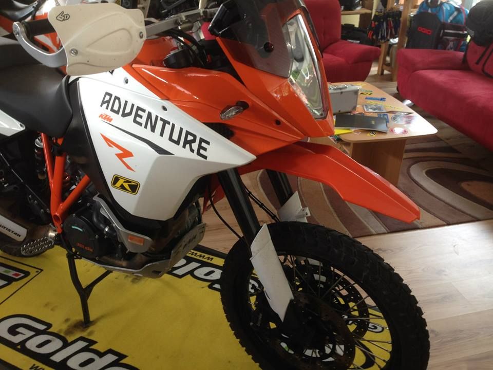

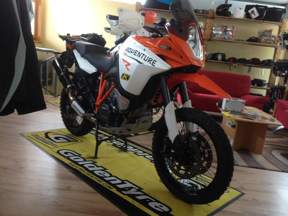

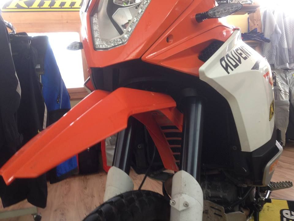

Es geht voran mit meiner 1190 R
Schon bald sieht sie wie eine echte Adventure aus.
Das ganze musste erst mal umlakiert werden. Es soll ja einmal eine kTm werden. Dann musste ein Barrett her. Der Endkrümmer noch umgeschweisst, damit der Kofferträger schmaler werden kann. Jetzt ist der Kofferträger Endtütenseitig 2 cm breiter als Links. Der liegt im Moment in Bearbeitung. HDB Handguards und Rally Fussrasten mussten auch sein. Aufgepolsterte, gerade Sitzbank muss ich noch beim Sattler abholen
Also Bilder ohne Kofferträger. Bis jetzt hatte ich aber nicht mehr Zeit. Mann will ja auch mal fahren.

Cool, könnte mir vorstellen, dass der Fender der Superenduro die Mühle endlich gradaus fahren lässt, d.h. stabilisiert Cool

Verrätst du auch ein paar Details zu den Gabelschützern? Die schauen nämlich auch gar nicht schlecht aus! Rolling Eyes

Warum gibt es derartiges nicht ab Werk Question . Nicht jeder hat Zeit, Muße und und und... Sad

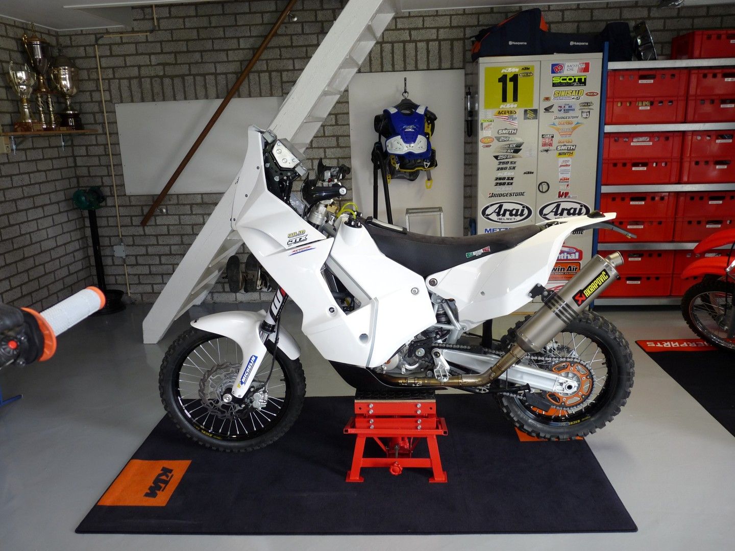

Jeder wie er mag, ich finde es jedenfalls ganz schlimm. Son Crosskoti sieht an der dicken Kanzel einfach verloren aus. Da wird die geile KTM optisch doch schon fast zu ner GS.
Zudem gefällt mir die Form von einer aktuellen SXF besser.
Wenn ich den Koti verändern würde, würde ich mich eher um einen der 450er Rally bemühen. Den dann in Weiß oder Orange, würde deiner besser stehen.
Optisch finde ich die Rally Hammer, müsste es nur noch als 1050er oder gar 1190er Rally geben Wink

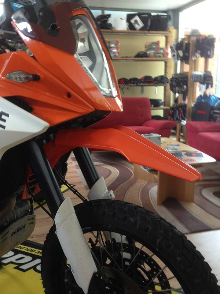

ampelixx @ Mo, 17. Aug 2015, 20:35 hat folgendes geschrieben:
Sind von einer SX. Es gibt auf dem Markt nichts wo einfach so passt! Gabel raus, Schützer drüber, etwas zu- und ausgeschnitten, provisorisch mit Kabelbinder fixiert und mit dem original Kotflügeladapter dann befestigt.

Jeder wie es ihm gefällt. Ich finds nicht schlecht. Und ein tiefer Koti einer Rally - Kann ich gleich den originalen belassen.
Klar wäre so eine richtige 690 Factory Rally toll, aber es fehlt in der Portokasse wacko
Die Alternative "Quest" wäre auch nicht schlecht. Aber auch da fehlt es in der Portokasse wacko

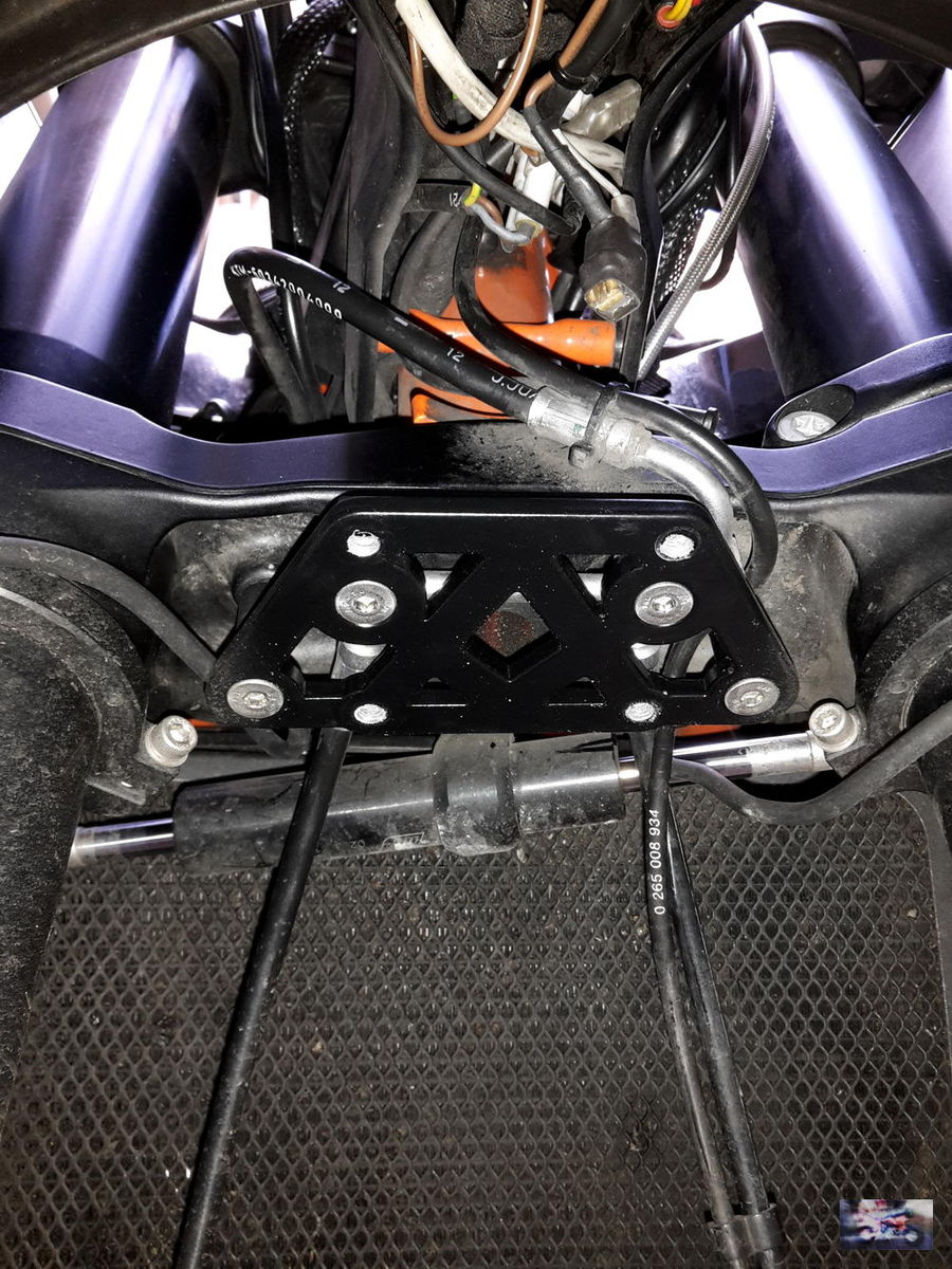

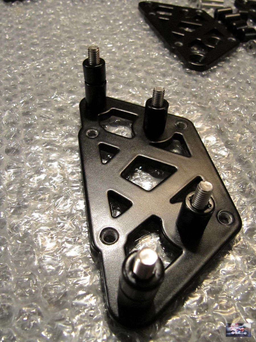

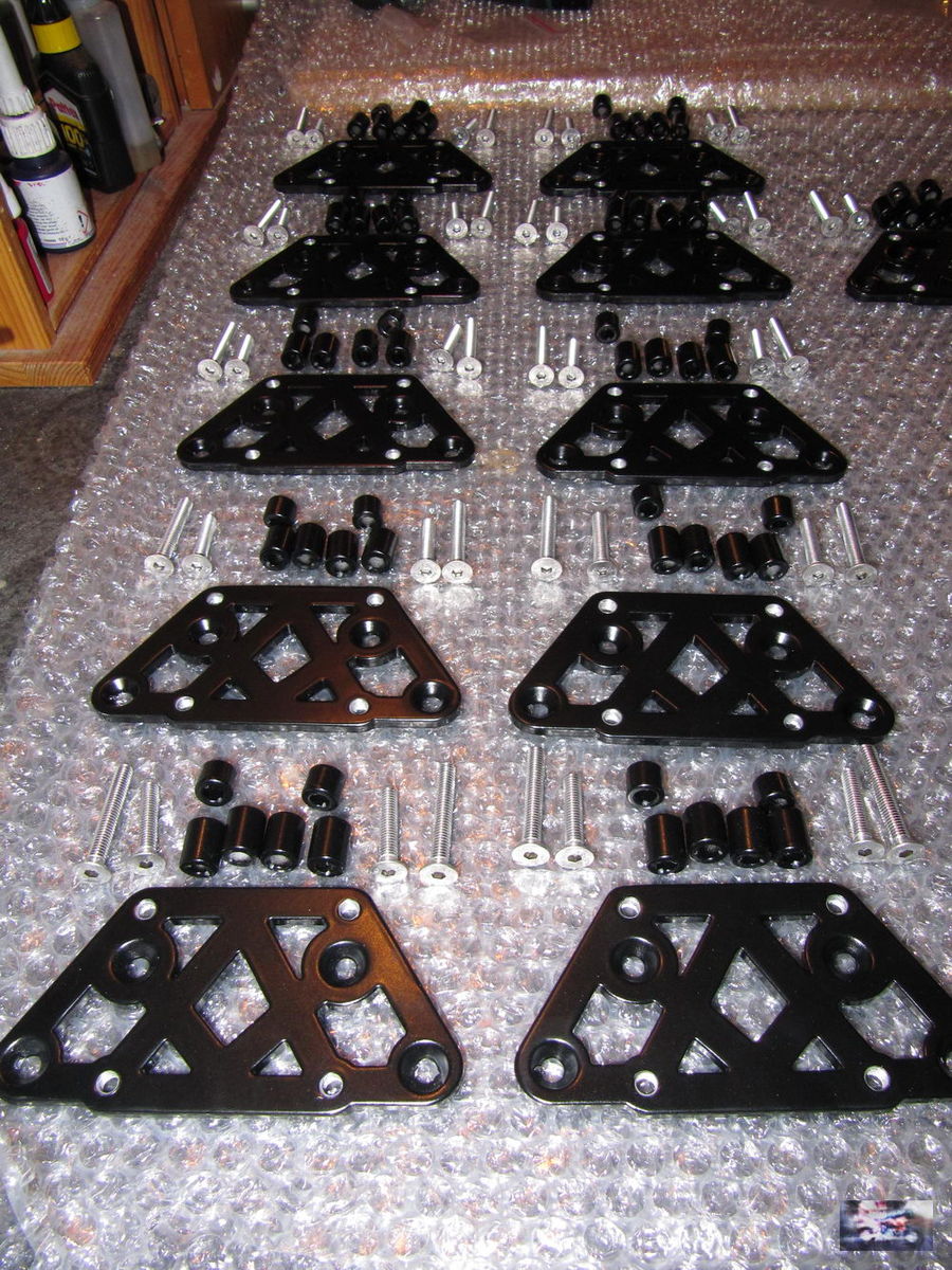

Falls bei jemanden Bedarf an einer Adapterplatten für den hohen Kotflügel besteht, hätte ich noch ein paar da. 30,00€ plus Versand. Set bestehend aus gepulverter Adapterplatte mit den entsprechenden Abstandsbuchsen und 4 Schrauben.

Weil die Frage jetzt schon das eine oder andere Mal kam bzgl. der Installationsreihnfolge bei der Adapterplatte.

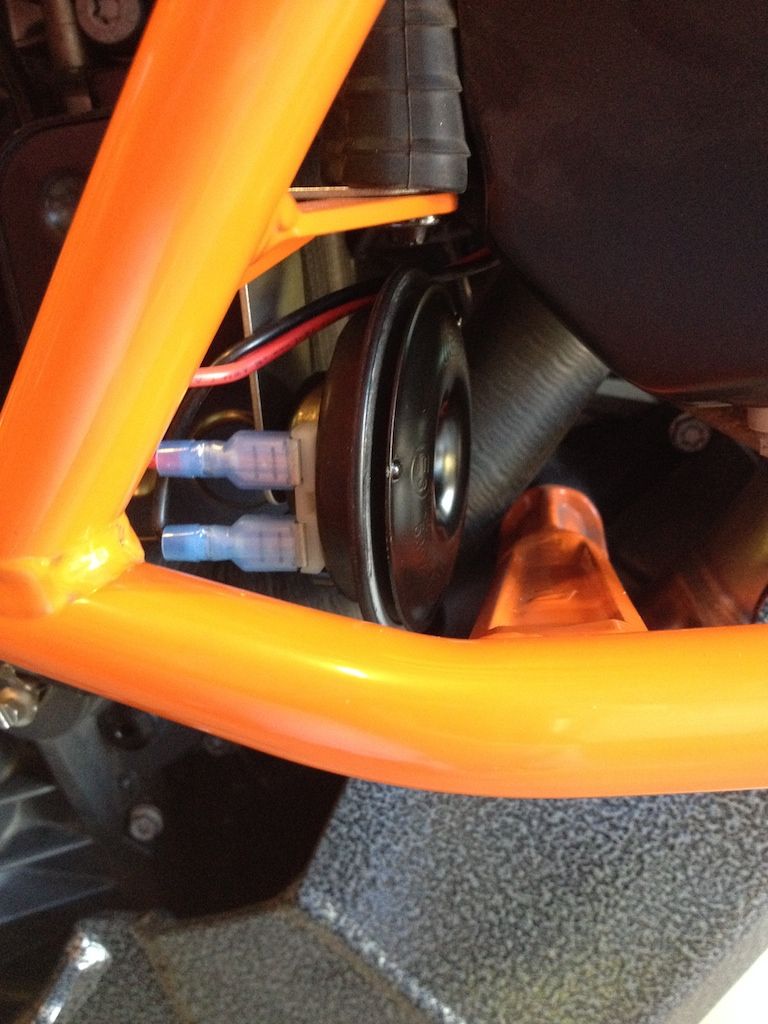

1. Die schwarze Kunststoffplatte samt Hupe deinstallieren.
2. Hupe woanders hinbauen,bspw. unter den Tank rechte Seite (in Fahrtrichtung) mit nem Winkel und ner Kabelverlängerung, siehe Bild. Oder gleich ne andere Hupe verbauen.
3. Die beiden Schrauben an dem silberenen Bremsleitungsverteiler lösen.
4. Die 15mm Buchsen aus dem KIT kommen an den Bremsleitungsverteiler.
5. Die 25mm Buchsen (eigentlich ja 10+15mm Buchsen) kommen an die Gabelbrücke/ oder breitester Teil der Adapterplatte, da wo die Eigentliche Kunststoffplatte befestigt war.
6. Demzufolge sind die langen 40mm Senkkopfschrauben für hinteren breiteren Einbauplatz und die 30mm Senkkopfschrauben für vorne.

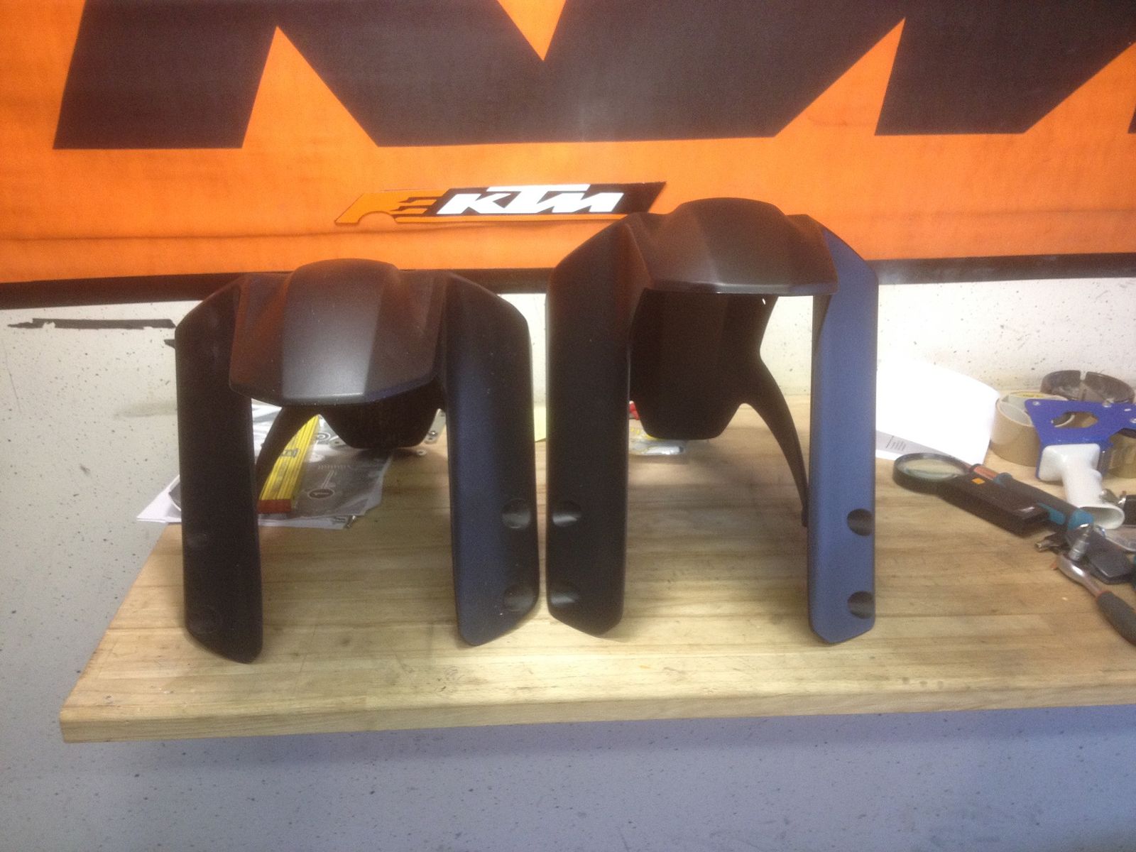

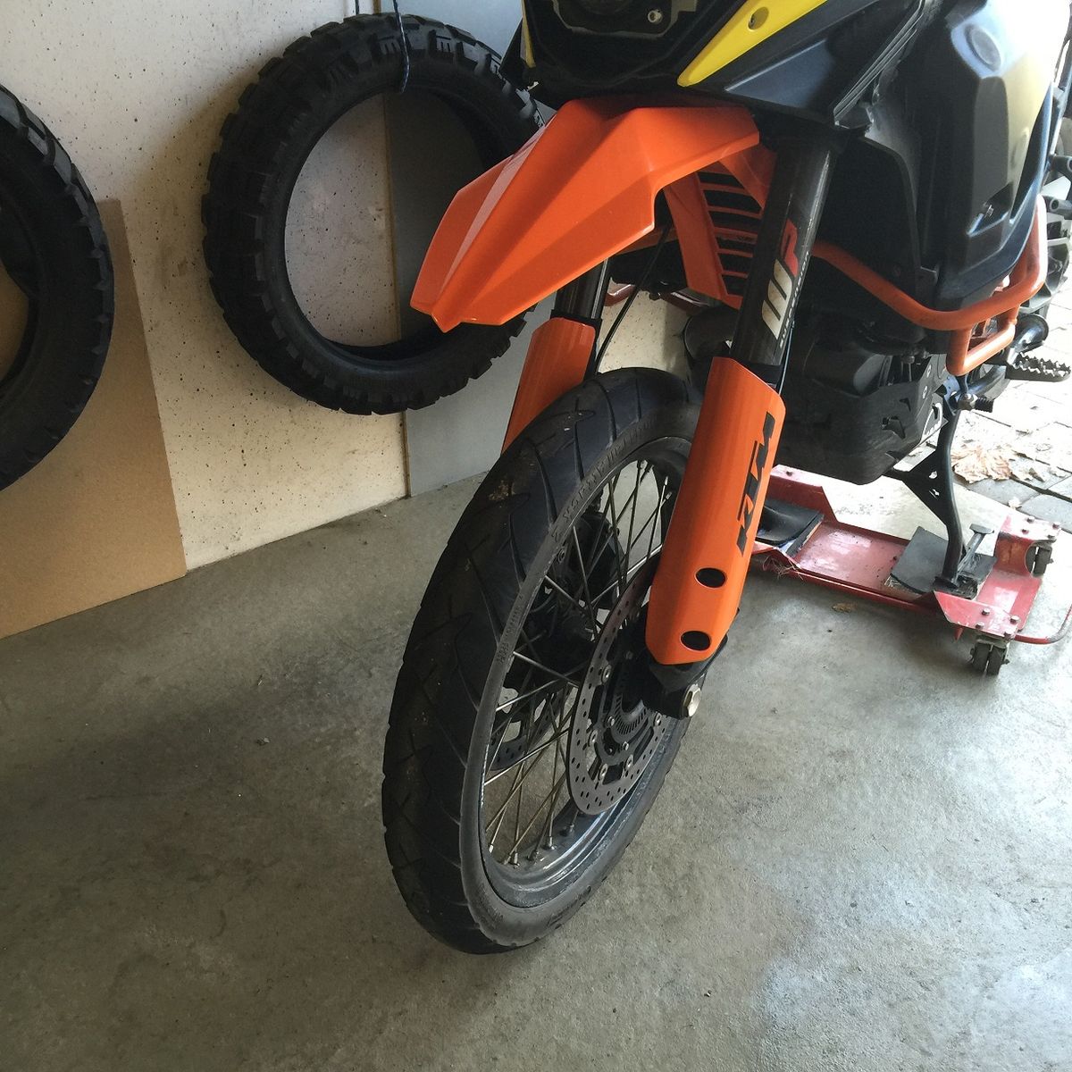

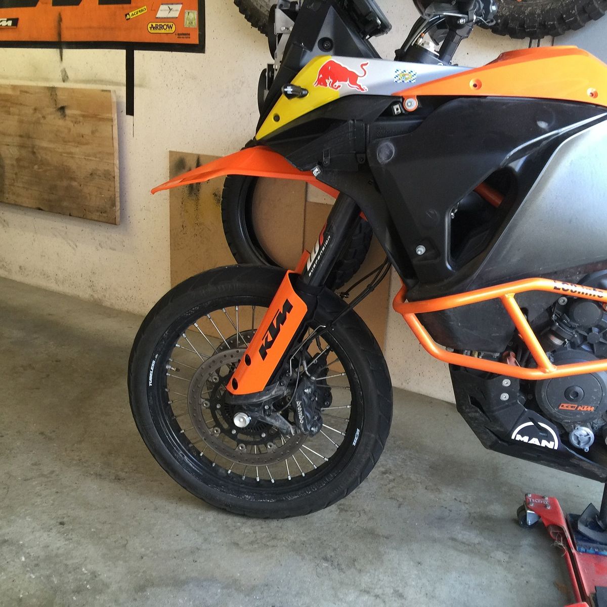

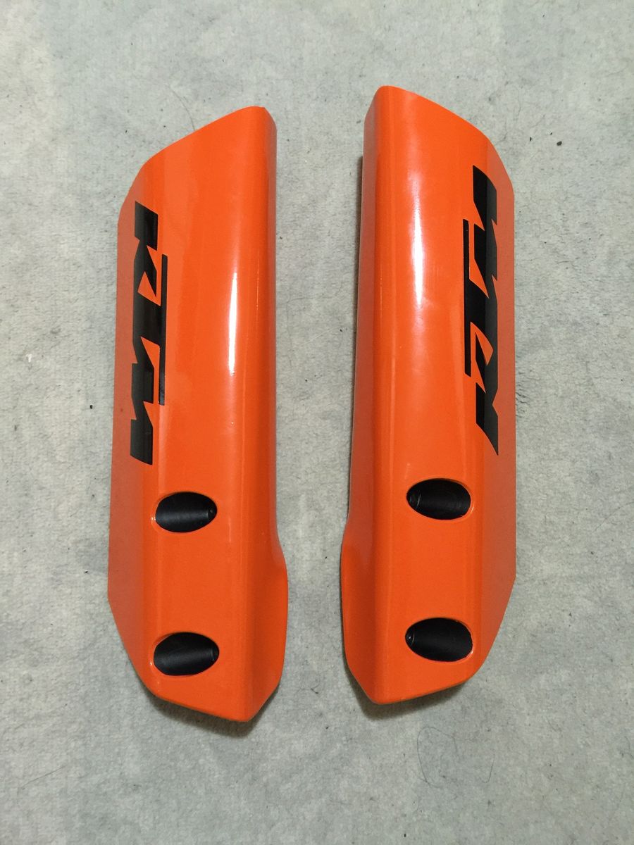

So, meine Gabelschützer sind nun auch fertig... und mit Marty´s Adapter nun inkl. Kotflügel der 950 SE Very Happy
Die Gabelschützer habe ich aus einem 2014er Kotflügel "herausgedremelt". Anschließend, da mein Heißluftfön mit 2000 W zu wenig Leistung hatte, mit einer Gaslötlampe entsprechend erhitzt und "geformt". Anschließend noch ein bisschen korrigiert und dann mit Oracal 970 RAL2009 (KTM Orange) foliert. Weitere Bilder folgen wenn ich meine anderen Teile vom Lackierer zurück habe Rolling Eyes Very Happy
Links der 2013er und rechts der 2014er Kotflügel. Der Unterschied resultiert daher, dass beim 2013er Model am Kotflügel unten noch ein Distanzstück montiert ist, das beim 2014er Model weggefallen ist.
