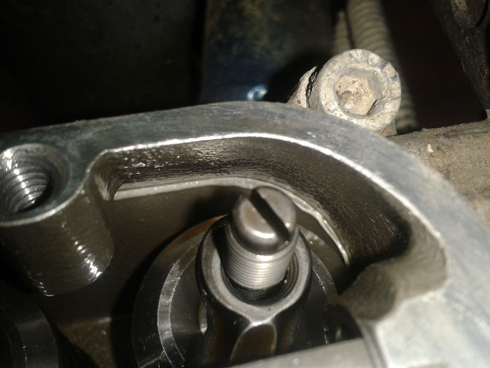

Extrem schwierige Frage
Gruss

BeitragVerfasst am : Fr, 14. Aug 2015, 15:27    Titel: Antworten mit Zitat
Question Question
Erkennt hier keiner was fehlt oder seid ihr alle von Geburt aus Tassenstösselfahrer Sad

BeitragVerfasst am : Fr, 14. Aug 2015, 15:35    Titel: Antworten mit Zitat
Kontermutter fehlt!
Wo ist sie hin? ohmy

IF3 @ Fr, 14. Aug 2015, 16:35 hat folgendes geschrieben:
Kontermutter fehlt!
100 Punkte
Kontermutter lag neben der Nockenwelle. Das Möfi war beim Vorbesitzer vor dem Verkauf noch beim Service. Fairerweise muss gesagt werden das der Mechaniker ohne murren den Zylinderkopfdeckel geöffnet hat, zum Glück die Mutter gefunden und alle Einstellschrauben getauscht hat Smile
Jetzt schnurrt sie wieder brav und ruhig und mein Sohnemann ist glücklich.
