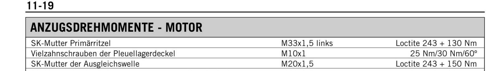

Mutter Primärritzel M33*1,5 links, Loctite 243 + 130NM lt WHB
- Es wird eine Nuss M33 benötigt. Richtig oder falsch?
- Linksgewinde. Richtig oder falsch?
(Bevor ich hier irgendetwas den Hals umdrehe....)
Über das Gewinde konnte ich nichts finden, andere schreiben eine Nuss M32 würde passen.
Was ist denn nun richtig? M33 mit Schlüsselweite für M32?
Oder M33 besorgen.
Ich versuche es erstmal hier, bevor ich mit der Demontage anfange.
Danke und Grüße
Mike

Ausschnitt aus dem Werkstatthandbuch...

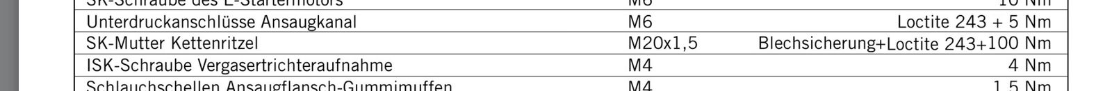

BeitragVerfasst am : Do, 9. Jul 2015, 13:24    Titel: Korrektur Antworten mit Zitat
Hi,
da habe ich mich doch von der Drehmomenttabelle anschmieren lassen.
Ist natürlich die Mutter Kettenritzel M20*1,5 (60033035000, + Loctite 243, Blechsicherung und 100Nm) des Kettenantriebsritzel gemeint.
Den Motor mache ich bestimmt nicht freiwillig auf....
Hatte mich schon über die Vergrößerung von der 950iger zur 990iger gewundert....
Mr. Green Norman, super aufgepasst. Mr. Green
Ich nehme dann mal an, dass das jetzt Rechtsgewinde ist!
Damit hat sich die Frage der Nussgröße erledigt. Die habe ich alle.
Aber M33 mit ner M32er Nuss oder Schlüssel aufzubekommen ist auch schon cool. blink
Grüße
Mike

Sorry, Korrektur...

also bei meiner steht dieses hier geschrieben:
SK-Mutter Kettenritzel M20x1,5 Blechsicherung + 60 Nm
ok, dass die 60NM etwas wenig sind und es besser 100 sein sollen ist klar, aber Kleber?
Vielleicht gilt das nur fuer EFIs - weil die so vibrieren bzw unkontrollierbar hart ans Gas gehen! Cool
