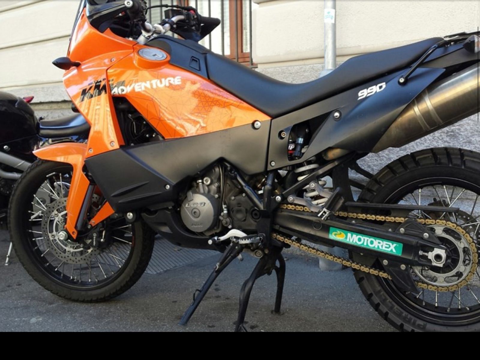

Welche soll ich kaufen ?
Km haben beide ca 20'000
Preis ist da ist auch etwa gleich.

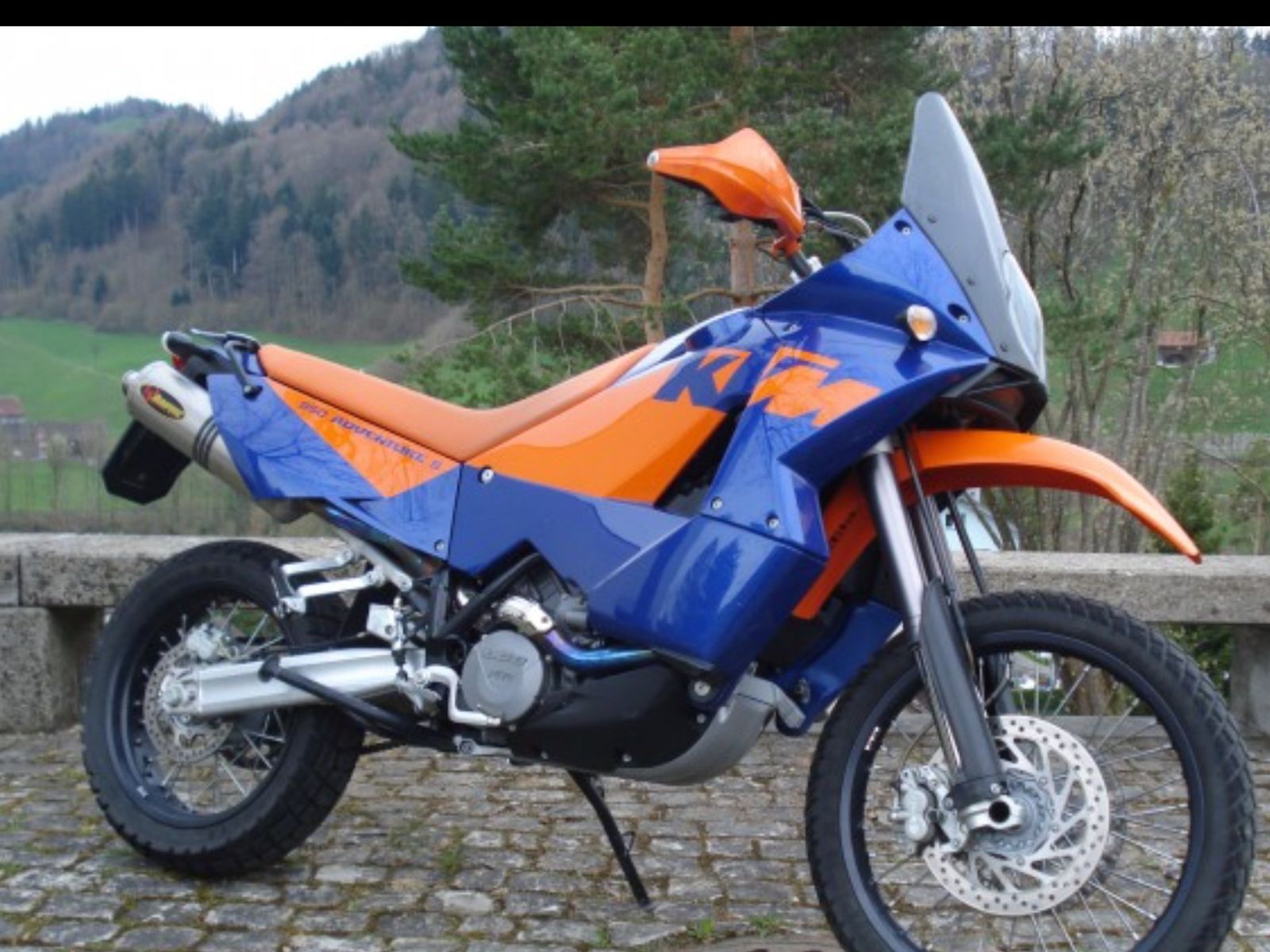

Oder die ?

nimm den Oldtimer !
Ich nehm an, das ist ne 2005er ?
