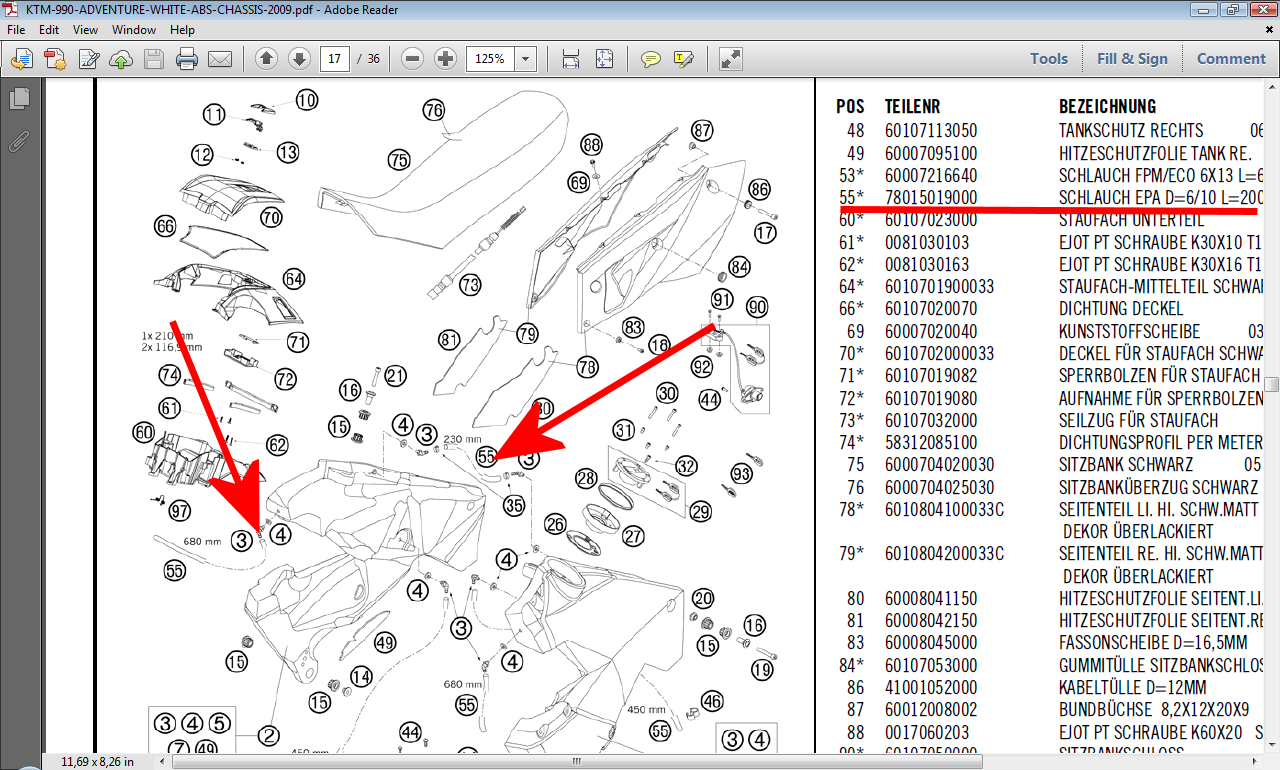

Moin zuammen,
ich bräuchte mal einen Tipp, wo ich zuerst suchen muss:
Ich habe vor einigen Wochen die rechte Tankhälfte runtergehabt, um an den Anschluss für den Scotoiler zu kommen.
Nachdem zusammenbau bin ich nur eine relativ kurze Strecke gefahren und die Kiste hat beim Fahren nach Benzin gerochen.
Am Montag dann endlich mal wieder los gekommen, voll getankt, gleiches Spiel, es riecht echt heftig nach Benzin, sogar der Anzug riecht auf der rechten Seite leicht danach.
Es ist aber nichts auf dem Boden zu finden und die Kiste läft auch ganz normal...
Ich vermute, dass einer der Schläuche am Tank abgerutscht ist, aber welcher ist am wahrscheinlichsten oder könnte es noch was anderes sein?
Vielleicht hat jemand einen guten Tip?
Danke & Gruß
Florian
kretabikerOffline
Anmeldungsdatum: 01.09.2008
Beiträge insgesamt: 6067
BeitragVerfasst am : Mi, 17. Jun 2015, 17:58    Titel: Antworten mit Zitat
Also wenn kein Benzin zu sehen ist, dann kanns ja nicht der Zubringer-Schlauch unten am Tank zum anderen Tank rüber sein.
Es gibt dann nur 2 Schläuche die Entlüften...den Verbindungsschlauch oben, von einem Tank zum anderen und den vorne raus am Tank, nach unten....... unsure

Ich würde aus dem Bauch raus auf den oberen Schlauch tippen, da man das Benzin an den Klamotten riecht.
Gruß Florian

Das gleiche Problem hatte Ich auch. Heute mal zeit gehabt die Abdeckung zu demontieren. Und siehe da der Schlauch der oben die beiden Tanks verbindet war auf der linken Seite ab. Wieder aufgesteckt und gesichert nun sollte kein Benzin nach dem Tanken auslaufen Smile
Gruß Arne

Ich bin dann tatsächlich mal dazu gekommen, mich der Sache anzunehmen.
Hab oben erstmal das Fach rausgenommen und siehe da, wie bereits vermutet (danke für den Tip!), einfach den Schlauch vergessen anzuschließen.
Werde ich mir für die Zukunft merken!
Zum Glück musste der Tank nicht runter...
Gruß Florian
