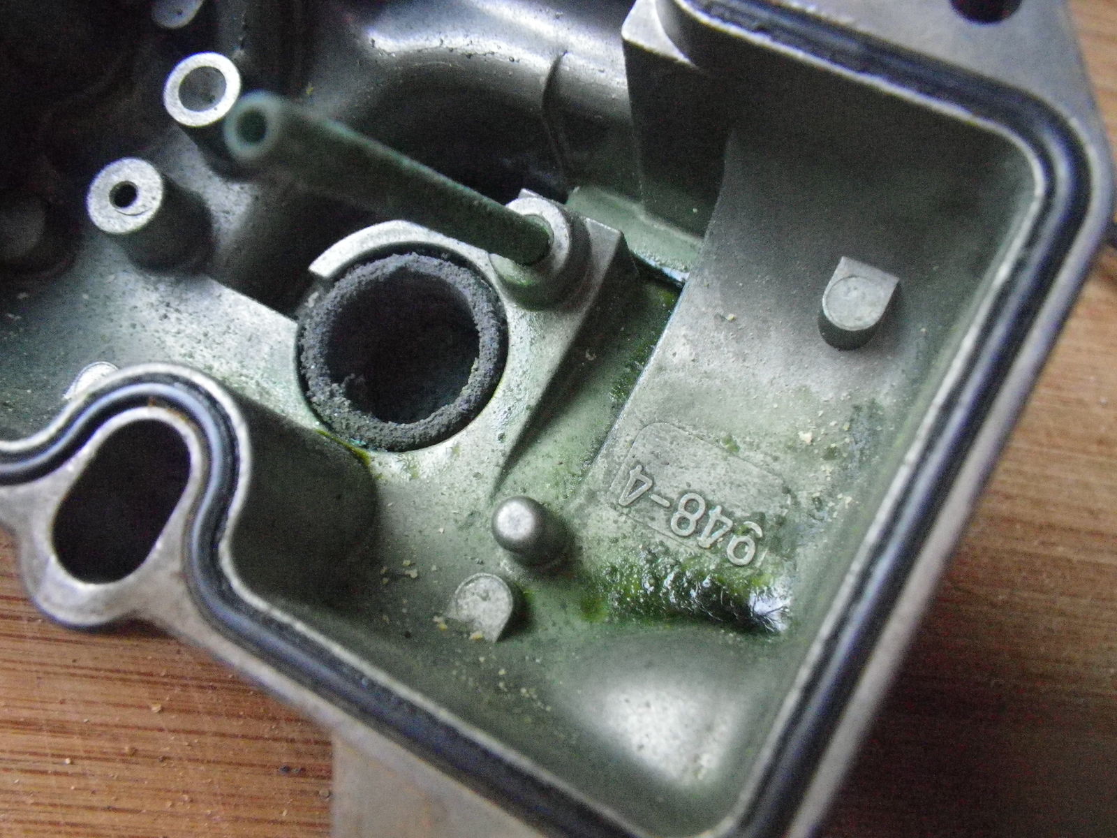

So,
fettes DANKE an alle!
Das hat prima gefunzt. Einen ordentlichen Schuss "FIT" ins Wasser, 50°C eingestellt und ne halbe Stunde später war der Gaser wieder wirklich wie neu!
Leider habe ich nur ein "vorher" Bild. Das Teil war so schnell wieder zu, dass ich 's Knipsen vergessen habe.
Das Ultraschall-Gerät, ein 4-Liter-Gerät (aber nur 3 Liter tatsächlich nutzbar) hat übrigens nur 179,99€ gekostet und funzt juuut! Mal sehen, wie lange es hält.
Gruß-BRB
Vor der Reinigung
 Dateigröße:  387.69 KB
 Angeschaut:  1217 mal
