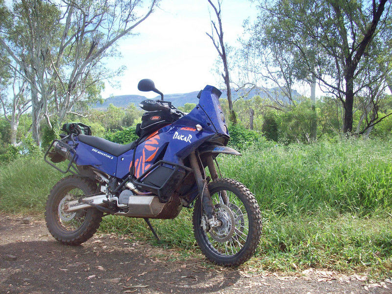

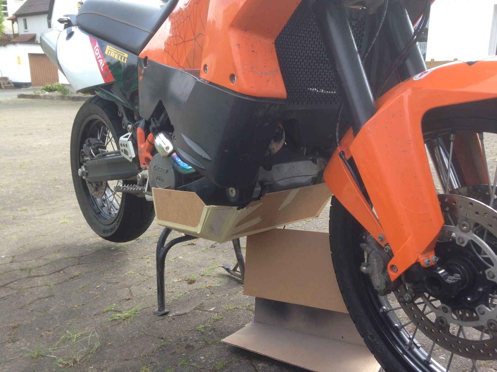

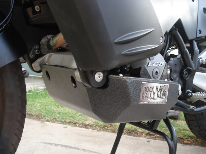

Malzeit Zusammen,
nachdem ich mich jetzt lange Zeit mit dem Thema Motorschutz auseinander gesetzt hab
und auch hier im Forum viel dazu geschrieben wurde,
bin ich auf einen für mich interessanten Motorschutz gestossen.
(google suche: Rock Hard KTM ADV)
Der kommt nur dummerweise aus Australien
und soll knapp unter 600$ kosten ohmy gefällt mir aber so gut,
dass ich in einem ähnlichem Design so einen Rallye Motorschutz bauen werde!

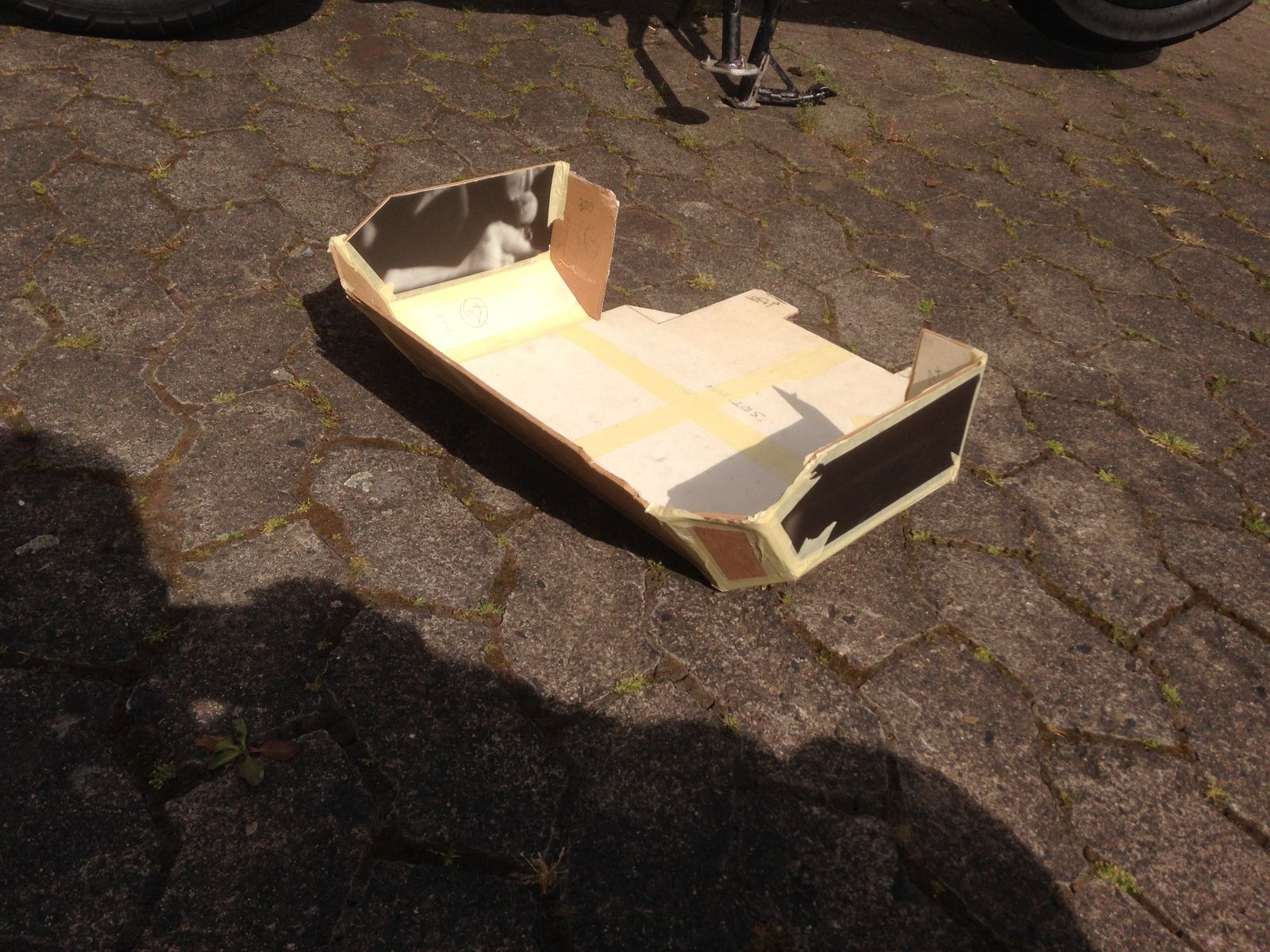

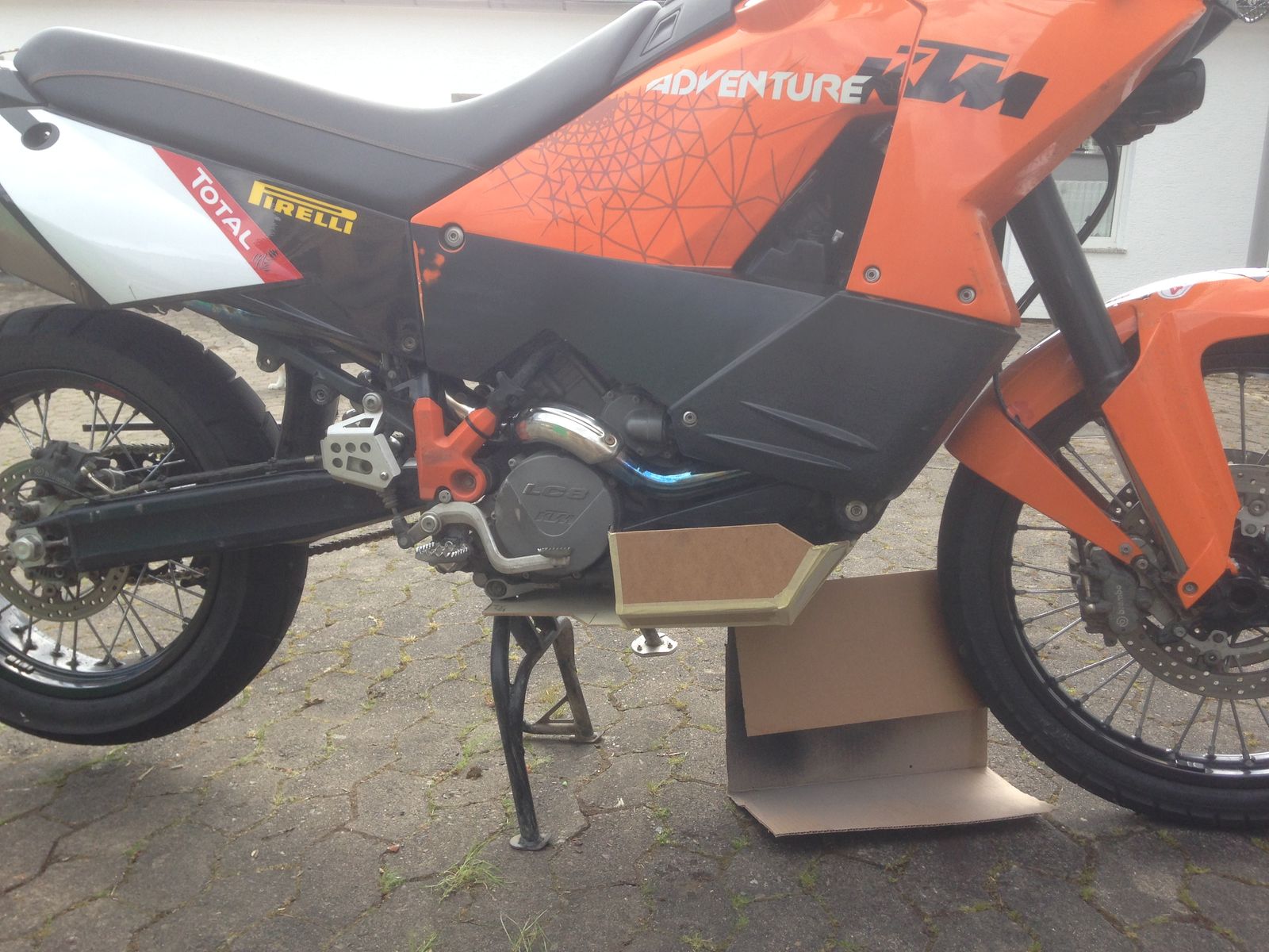

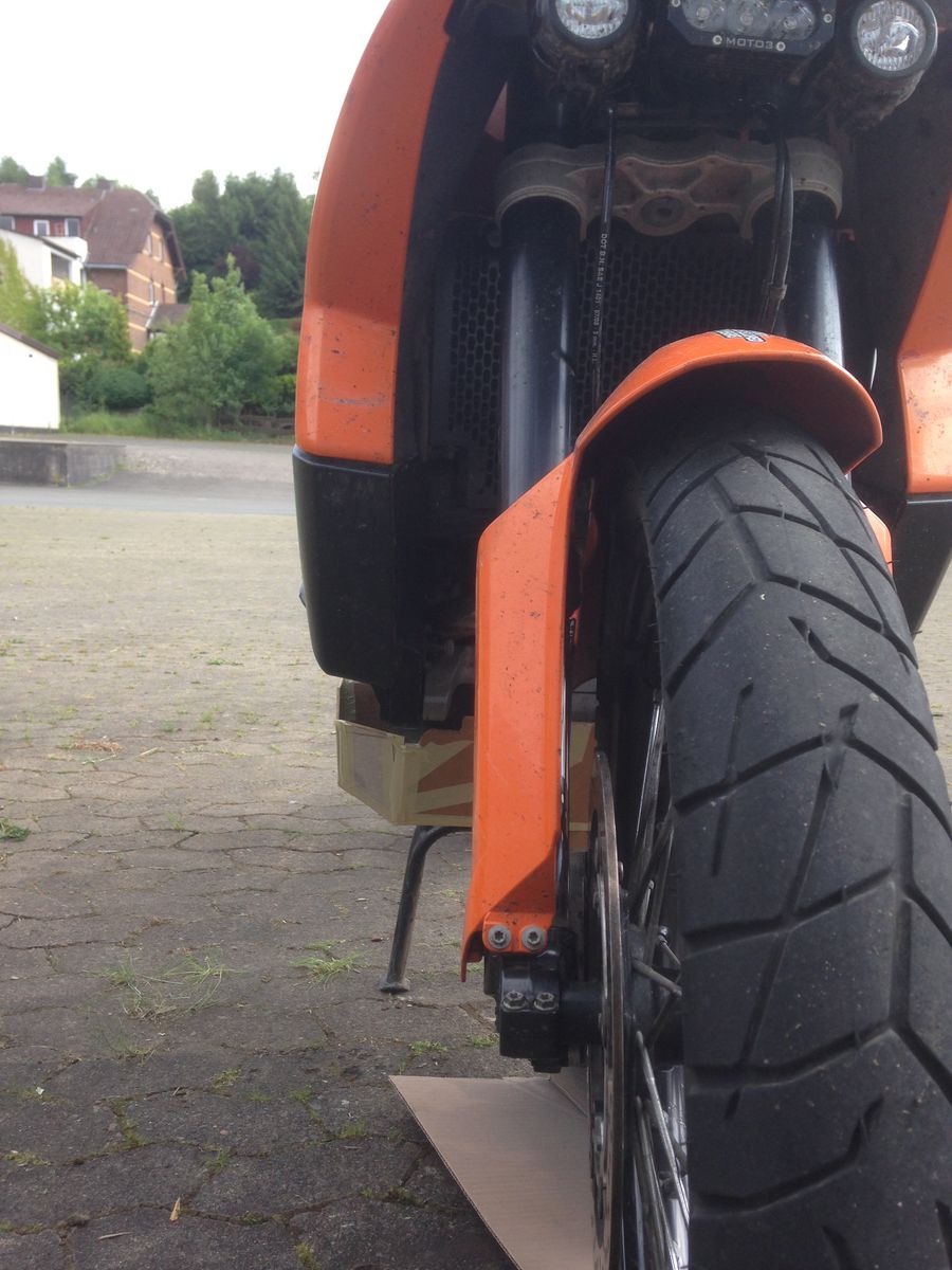

Aktuell bin ich noch in der Vor-Prototypenphase (Pappe und Tape)
Unten findet Ihr zwei Bilder von dem Teil aus Australien,
darunter mein aktueller Vor-Prototyp.
Eigenschaften meines SRT Rallye Motorschutz:
-komplett aus 5mm Aluminium
-alles komplett verschweisst
-Befestigung vorne ähnlich wie beim GiT Motorschutz
(also kein gefummel von unten)
-geschlossene Werkzeugfächer rechts und links
(von aussen zugänglich, ohne den Motorschutz abzubauen)
-ggf. Pulverbeschichtet
Vor längerer Zeit hat ja bereits ein anderer Kollege hier aus dem Forum seinen Motorschutz
vorgestellt (ebenfalls im RallyeDesign) wo einiges an interesse bestand.
Nun zu meiner Frage:
Besteht interesse hier im Forum an so einem Motorschutz?
Falls ja, würde ich eine kleine Serie auflegen und Sie hier anbieten,
falls nicht baue ich einen für mich und es ist auch gut! Cool
Kosten schätze ich im aktuellen Stadium auf ca. 300€ pro Motorschutz,
warscheinlich schon fertig gepulvert, allerdings plus Porto.
Würd mich über rege Diskussion freuen!! Mr. Green

SRT Rallye Motorschutz Vor-Prototyp
 Dateigröße:  268.3 KB
 Angeschaut:  993 mal
 Dateigröße:  280.95 KB
 Angeschaut:  1011 mal
 Dateigröße:  160.92 KB
 Angeschaut:  944 mal

Wie sieht es denn mit dem Abstand Werkzeugfach (im Entwurf) Richtung Stiefel aus. Bis zu welcher Schuhgrösse passt man noch dazwischen?

Kleines Update:
Material ist heute bestell, werde also ab nächste Woche anfangen können!

Ich lebe auch auf großem Fuß (Schuhgröße 46) und werd es so machen,
dass man ohne Probleme schalten und bremsen kann,
egal ob im stehen oder sitzen.
Ist mir nämlich auch aufgefallen! Danke für den Input!
PS: Zwischen "normalen" Schuhen und Crossstiefeln ist auch ein riesen Unterschied!

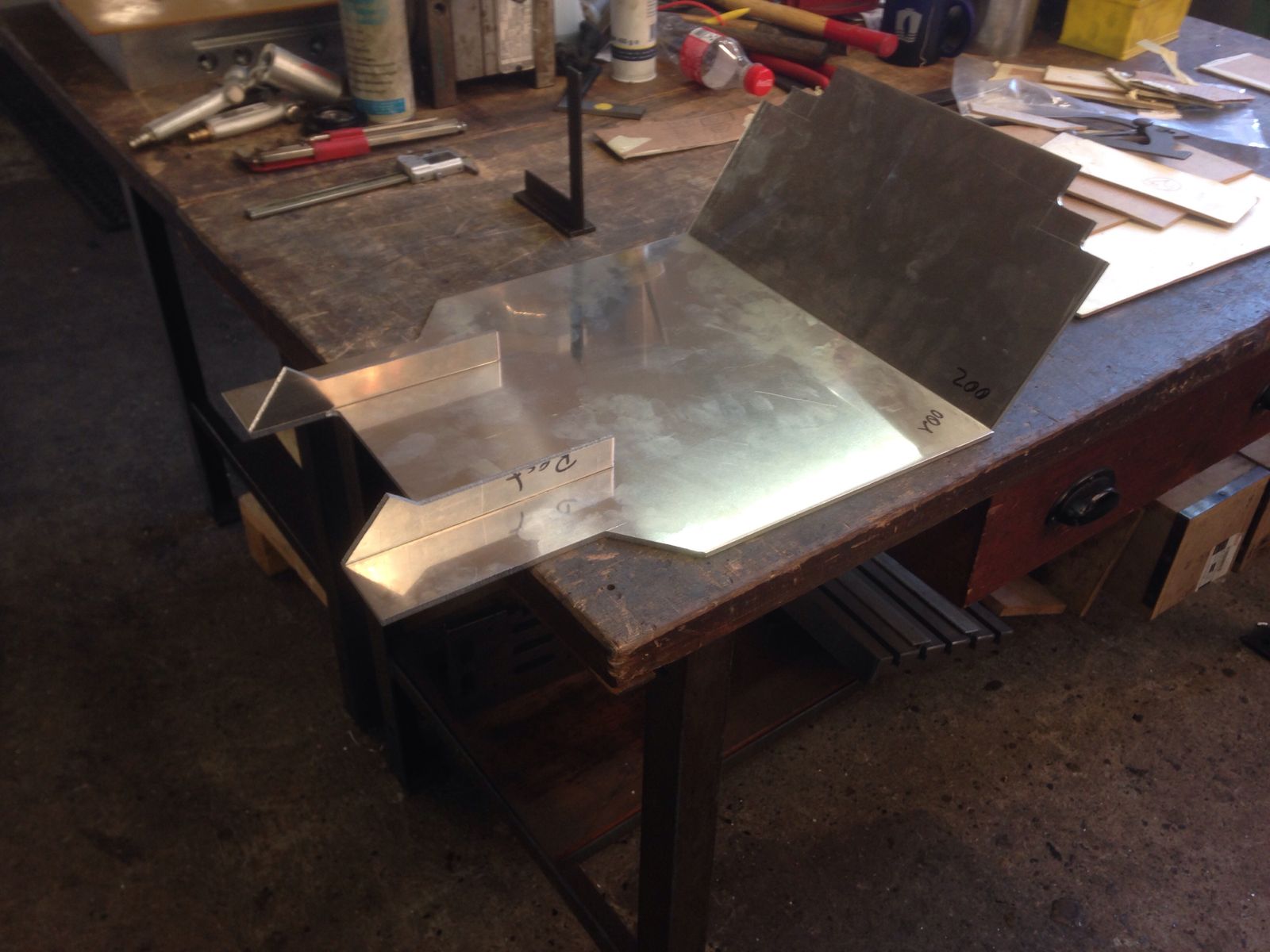

BeitragVerfasst am : Di, 16. Jun 2015, 22:39    Titel: Antworten mit Zitat

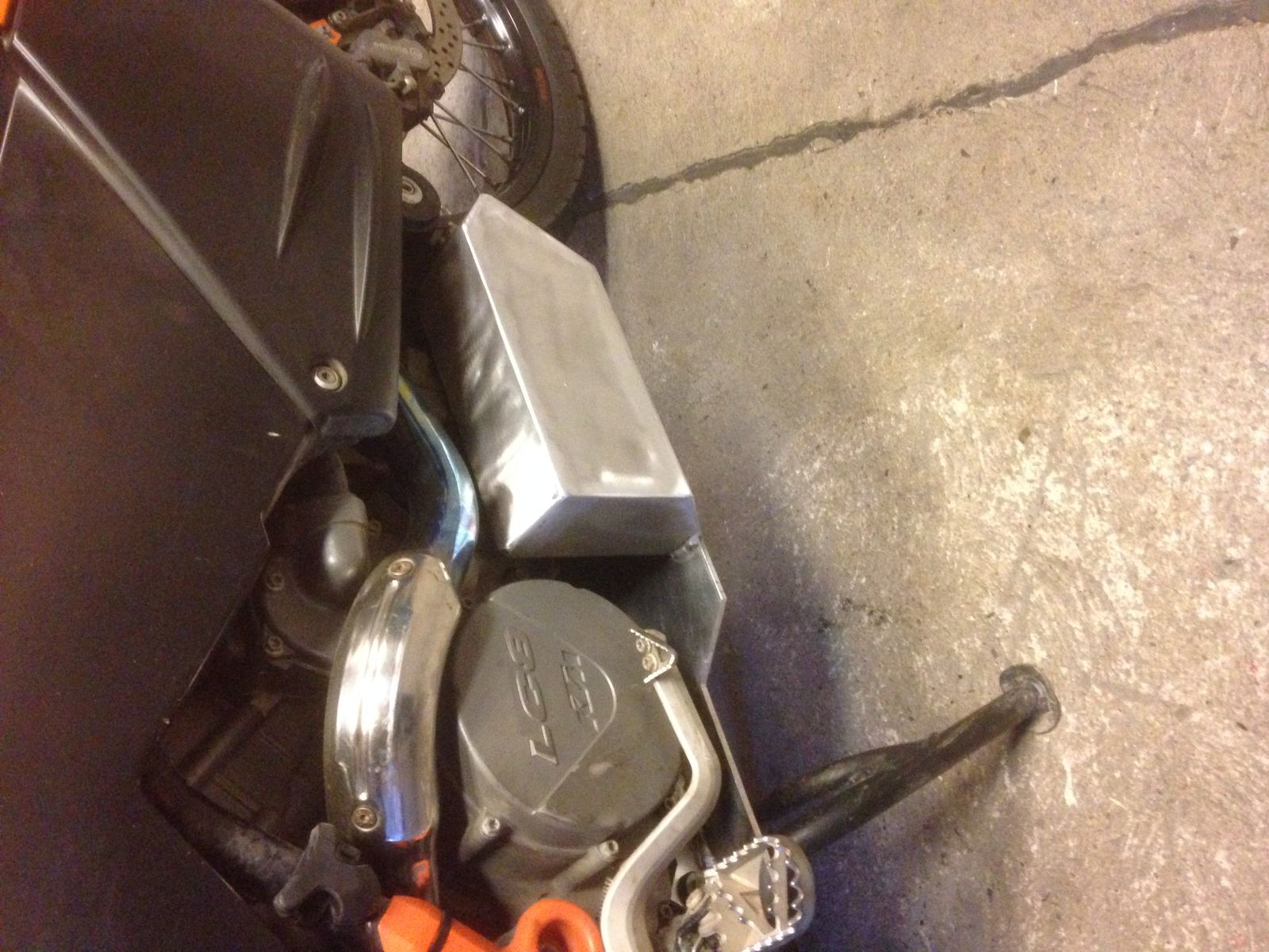

...soo, hab jetzt das Blech bekommen und erstmal in handliche Stücke geschnitten! Cool
Jetzt geht es nach und nach ans Ausklinken, heute schon mal das
Boden- & Frontblech ausgeklinkt und die Befestigung
am Hauptständer geschnitten.
Wenn nix dazwischen kommt geht's morgen weiter!! Mr. Green

BeitragVerfasst am : Mi, 17. Jun 2015, 21:02    Titel: Antworten mit Zitat

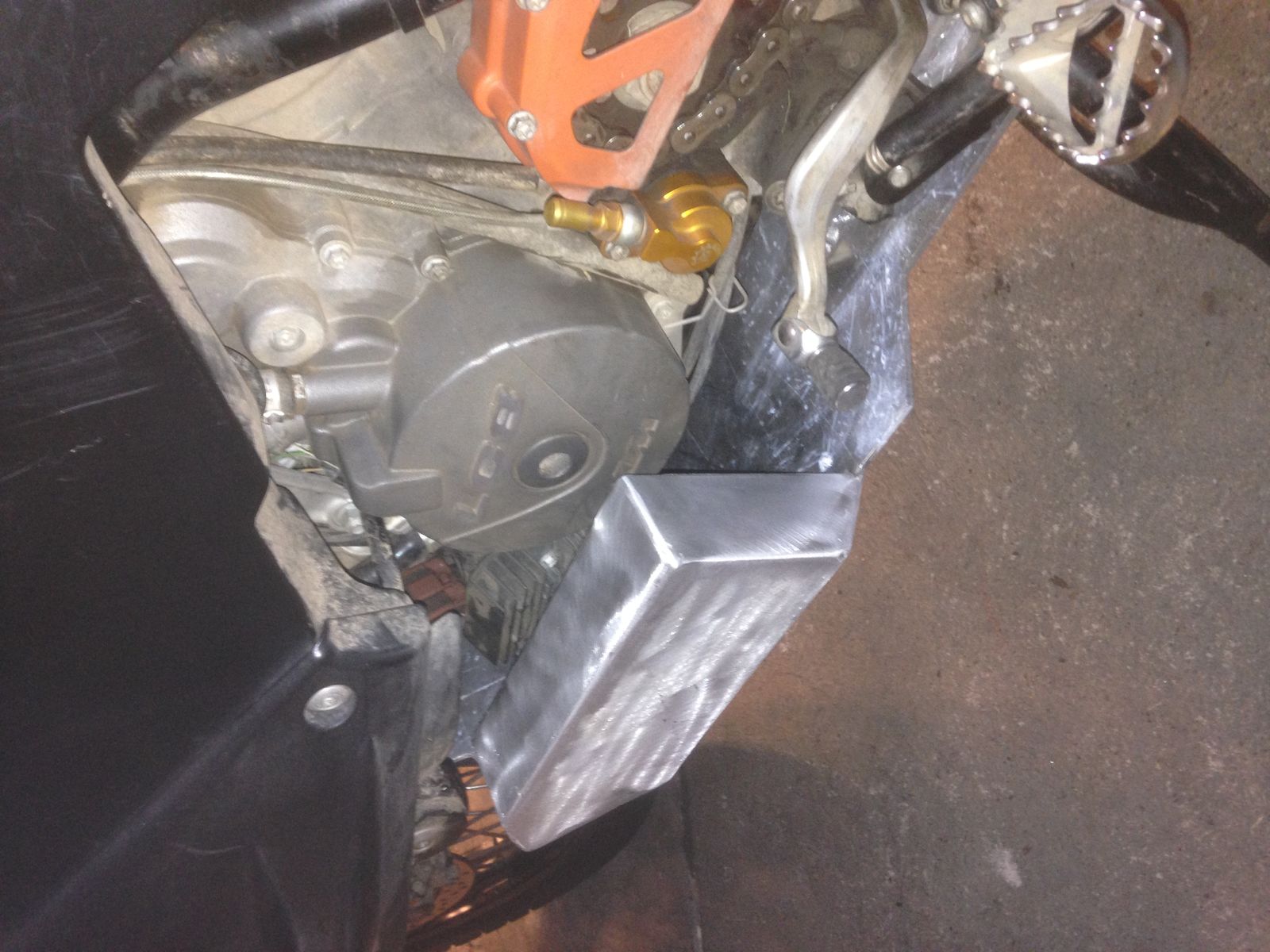

...heute mal wieder ein bissl weiter gemacht,
geht allerdings langsamer voran wie gedacht! dry
Aufnahmen anpassen, bohren und jedesmal zur Kontrolle
von der Werkstatt zum Moped laufen braucht seine Zeit!
Mal schauen wann es weiter geht, morgen iss erstmal Geburtstag
Vom Patenkind!! Wichtig
@luk:
Der ganze Motorschutz wird, wenn er fertig ist, ungefähr mittig
unter den originalen Tanks sitzen, so dass auch auf der Straße
die Schräglagenfreiheit nicht beeinträchtigt ist.
Und er nicht zu weit raus steht!
Die Fächer sollen von oben, ohne demontieren des Motorschutzes,
zu erreichen sein.
Idealerweise soll soviel Platz sein, dass jeweils ein Schlauch rein passt.
Wir werden sehen!

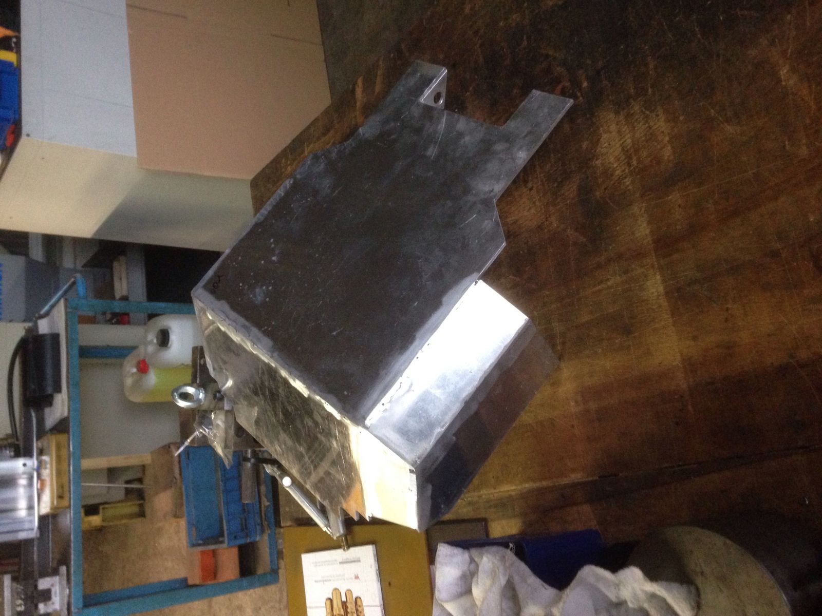

BeitragVerfasst am : Mo, 22. Jun 2015, 20:33    Titel: Antworten mit Zitat

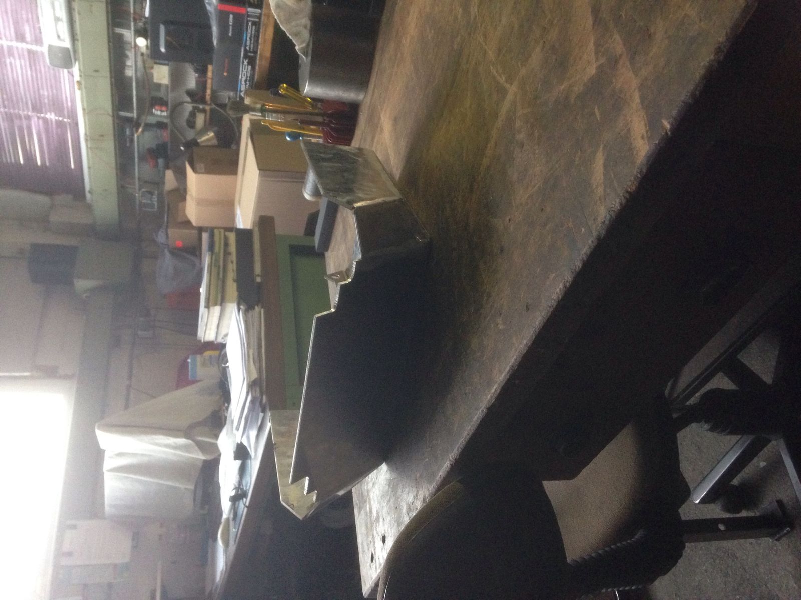

Konnte heute endlich mit dem schweißen anfangen,
was soll ich noch sagen, der erste ist fast fertig...
seht selber:
Dumm nur dass ich erst nächste Woche weiter machen kann! Kotz

Du kanntest garnicht und schweißt alle Flächen zusammen, oder?!

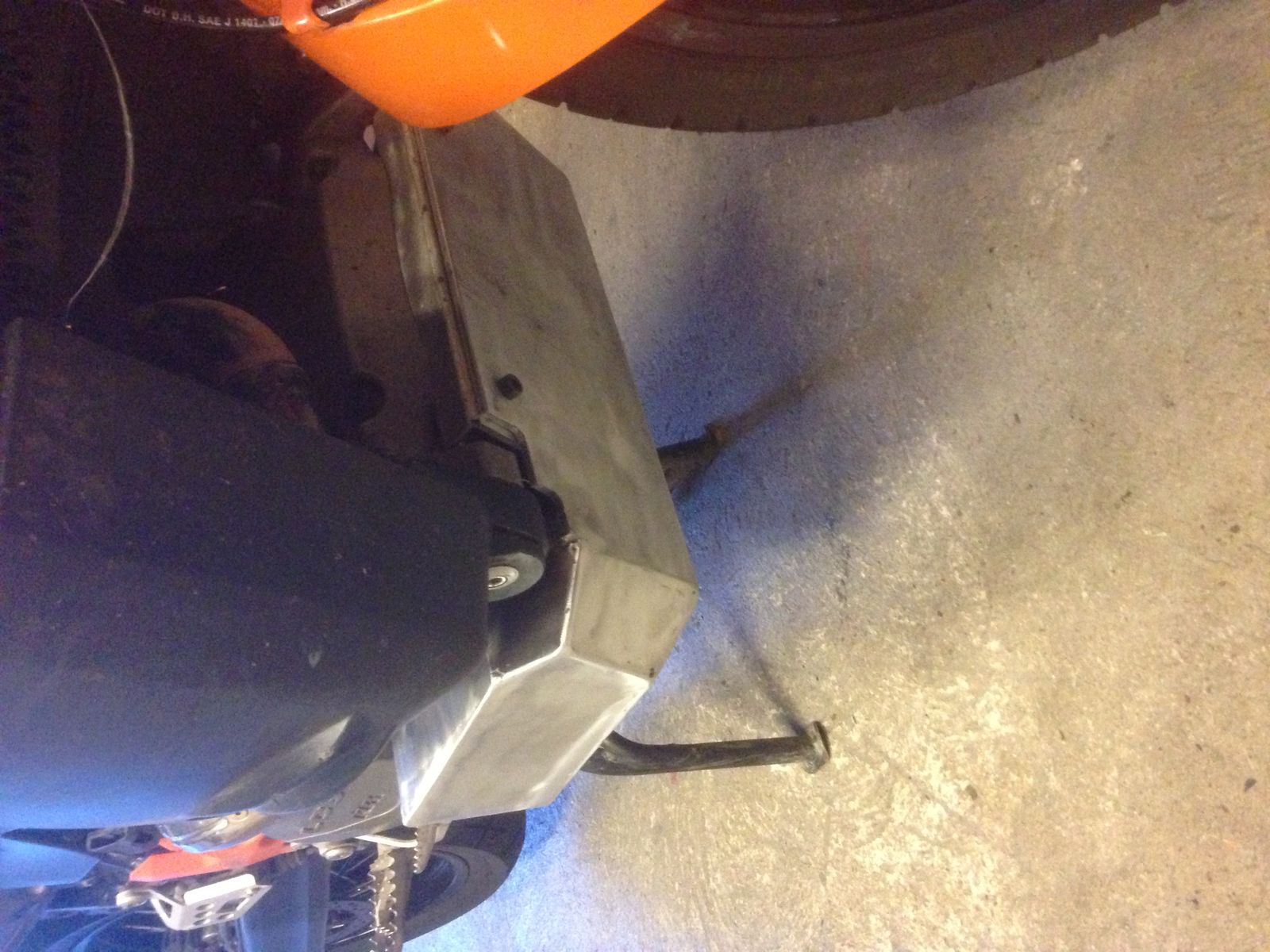

BeitragVerfasst am : Do, 30. Jul 2015, 12:21    Titel: Antworten mit Zitat
Moin!!
Nach langer Abstinenz endlich mal wieder ein par Neuigkeiten von mir.

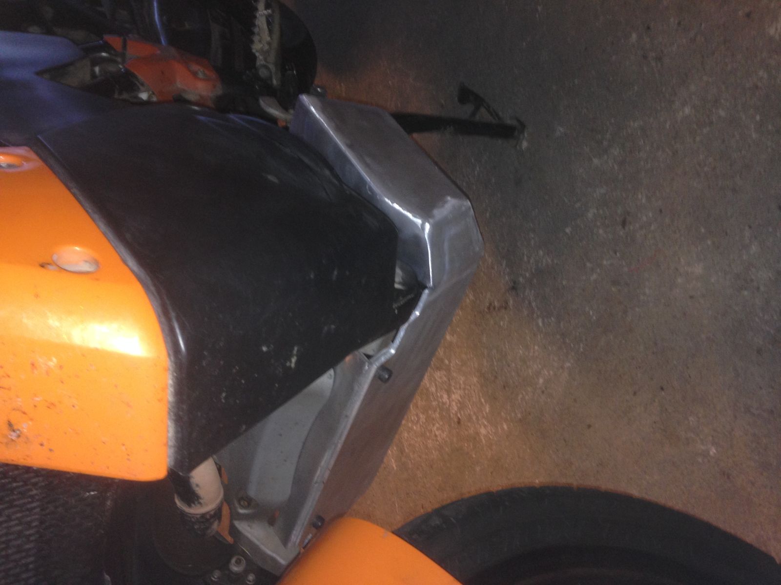

Habe jetzt (seit gestern Abend) den ersten richtigen Prototypen fertig,
kleine Probefahrt hat er anstandslos überstanden, war ja auch zu erwarten.
Einige Veränderungen und Verbesserungen sind natürlich auch schon aufgefallen
und werden in die weiteren SRT Rallye Motorschutz mit einfließen.
Aktuell habe ich mich gegen die Werkzeugfächer mit Deckel entschieden,
da kommt man leider nicht wirklich gut dran und Staufläche wird auch massiv verschenkt....
...werde dafür innen Ösen einsetzen für ein flexibles Verstauen von Montiereisen, Schläuchen, Werkzeug, etc..
Farbe wird´s dann ggf. auch noch die Tage geben, da muss ich mich aber nach meinem Lacker richten....
Im September geht´s zu den ersten richtigen Testfahrten:
Zuerst auf´s Panzergelände Bure zum Swiss KTM Adventure Club,
anschließend geht´s weiter zum Schotterpässe fahren in den Westalpen.
(Haben ja leider keinen dritten für die Hardalpi Classic gefunden, dann Hardalpi 2016)
Nu iss Mittach, also Malzeit!!
@Rapakon:
Habe leider keine Kantbank die so dickes Material (5mm) kanten kann,
somit bleibt mit nur die alternative mit schweißen....geht aber super.
Leider habe ich keine eigene Superenduro (wäre nochmal was als 4. Moped...lach),
kann auch leider an keiner Superenduro Maß nehmen....hab da keinen in der Nähe :-( Sorry
