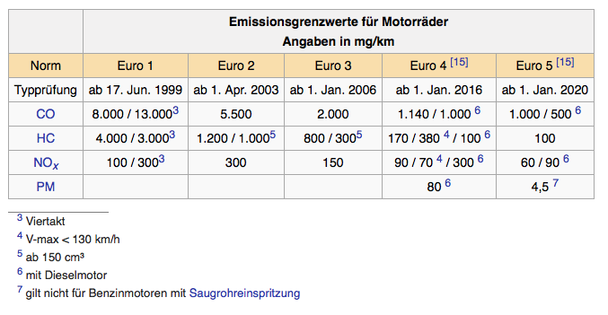

BeitragVerfasst am : Mo, 8. Jun 2015, 19:47    Titel: Antworten mit Zitat
Hilft das was?
 Dateigröße:  43.6 KB
 Angeschaut:  980 mal
Grüße von Stefan
