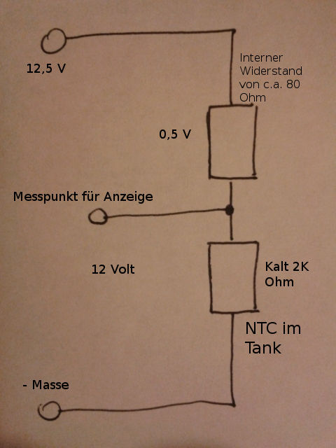

Also , der Tanksensor ist ein NTC Widerstand , das heißt es ist ein Widerstand mit negativem Temperaturkoeffizient. Das bedeutet dass um so heißer er wird um so niedriger wird sein Widerstand.
Bei KTM wird ein Widerstand von 2K Ohm ( 2000 Ohm ) bei 25 °C verwendet. Ein Kabel wird auf Negativ gelegt und das Andere kommt vom Anzeigeinstrument in der ein Spannungsteiler eingebaut ist , bei dem die normale Betriebsspannung von 12 V – 13 V anliegt.
Jetzt haben wir am Messpunkt eine Spannung von fast der Betriebsspannung.
Durch den Stromfluss wird er jetzt immer wärmer und würde seinen Widerstand verringern. Da er aber in der Flüssigkeit ( Benzin ) liegt wird er gekühlt und bleibt auf c.a. 2K Ohm und die Spannung bleibt auf 12 V. Es kann bei sehr heißen Tagen, oder wenn durch längeres Fahren der Tank etwas aufgeheizt wird , der Wert etwas tiefer liegen ( 1,5 -1,8 K Ohm ) und die Spannung auf 10 – 11 V sinken , macht aber nichts aus.

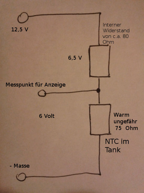

Wenn nun der Benzin verbraucht wird und unter dem Sensor liegt und nicht mehr den NTC kühlt , wird er immer wärmer und sein Widerstand verringert sich, und dadurch verringert sich auch die Spannung die bei Ihm anliegt. Bei einer Spannung von ungefähr 6 V – 6,5 V ( also die Hälfte der anfänglichen Spannung ) reagiert das originale Instrument und lässt die Reservelampe leuchten. Jetzt liegt der Widerstand dann bei ungefähr 75 – 80 Ohm.
Viel weiter sinkt er dann nicht mehr denn durch die Schaltung fließen nicht mehr als 80 mA.
Hier unten noch Schaltbilder der beiden Zustände.
Besitzer des IMO könnten jetzt diese Schaltung so aufbauen und dann beim Messpunkt abgreifen und falls der IMO mit so einem Signal zurecht kommt ( voll 12 V – Reserve 6 V ) etwas damit anfangen. Ich kenne diesen IMO nicht und deshalb weiß ich nicht wie er arbeitet.
