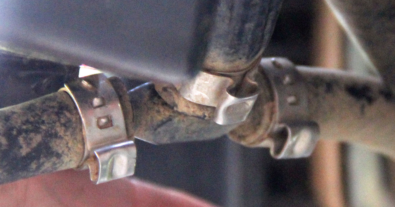

Wie kriegt man diese Schellen auf und wieder zu?
Braucht's eine spezielle Zange?
Geht's überhaupt oder sind das Einmalschellen?

Es sind Einmalschellen.
Also auf kriegt man sie nur mitem Saitenschneider.
Zum zu machen einer neuen Schelle gibt es spezielle Zangen, es geht aber auch recht gut mit einer Kneifzange.
Edith: Die Schelle nennt sich Einohrklemme.

Die Schelle auf Deinem Bild ist eine Lochbandschelle (Lochbandklemme).
Öffnen kannst Du die Schellen gut und sicher mit der Kneifzange - aber 90' gedreht zur Schließrichtung.

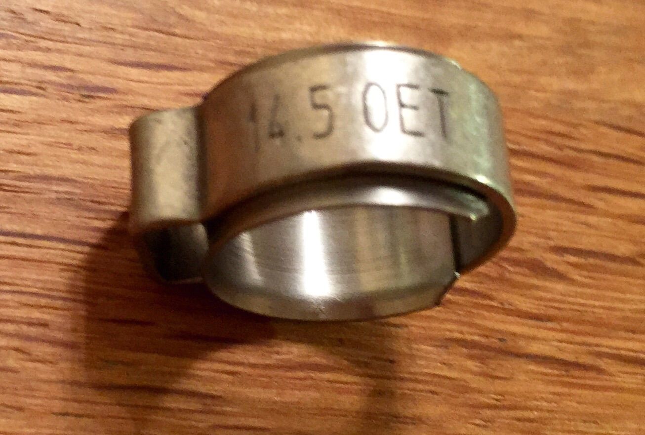

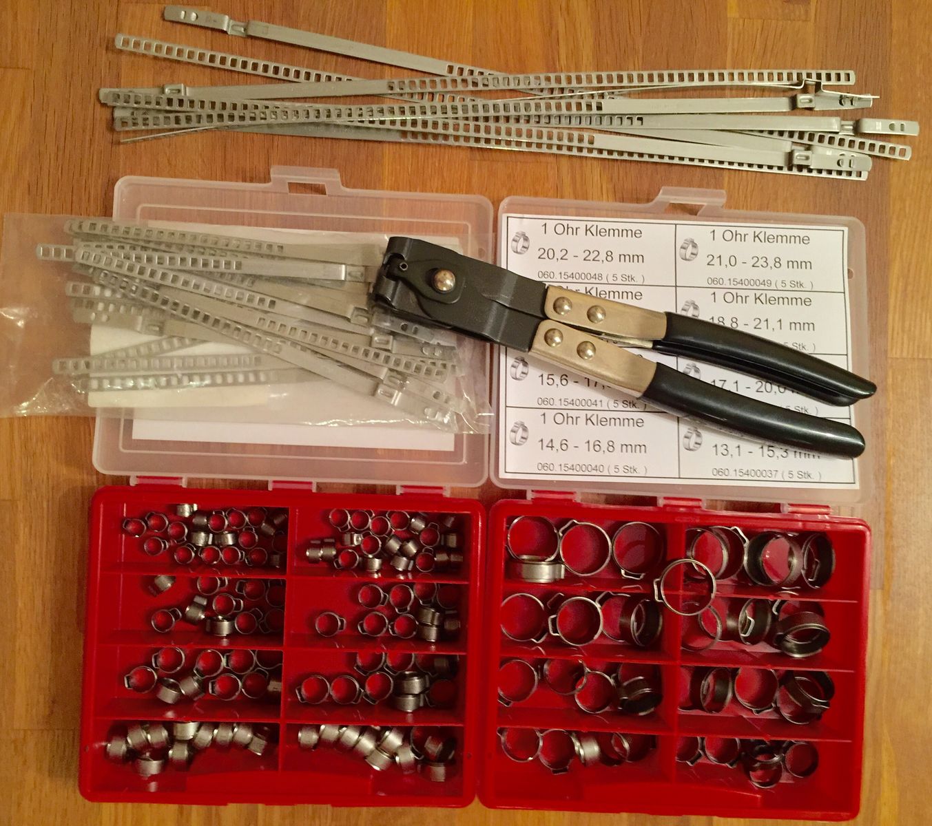

Für Kraftstoffleitungen nutze ich nur Edelstahl Einohrschellen von Oetiker mit Einlage und verschließe diese mit der Hazet Zange 1847-1.
Bei Druckluftleitunfen nutze ich preiswerte Zweiohrschellen in verzinkter Ausführung - diese kann man auch mal mit der Knippe schließen.
Für größere Durchmesser an irgendwelchen Manschetten nutze ich die langen Universal Lochbandschellen (Lochbandklemmen) aus VA von Oetiker.
