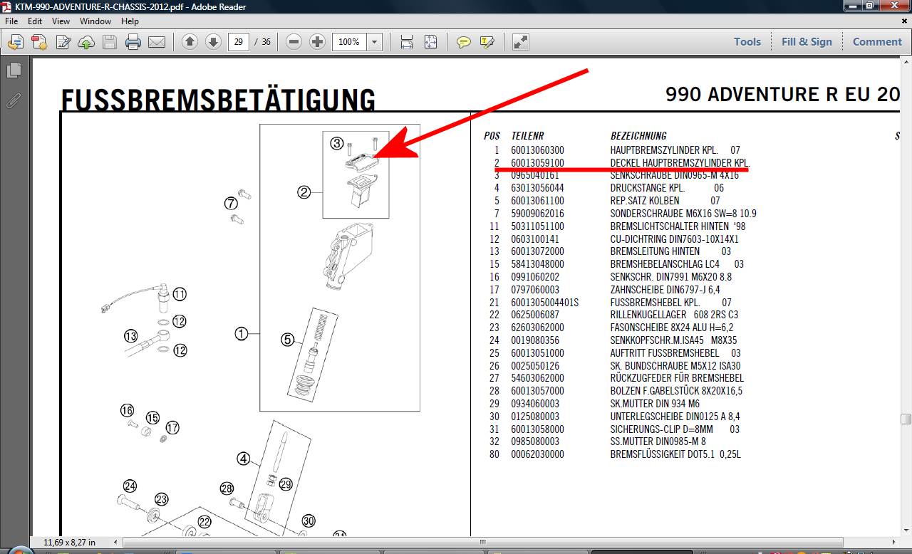

Nein, das muß so nicht sein, bzw. das Teil muß erneuert werden....verzieht es durch die Hitze des Krümmers...............
 Dateiname:  2015-06-02_210628.png

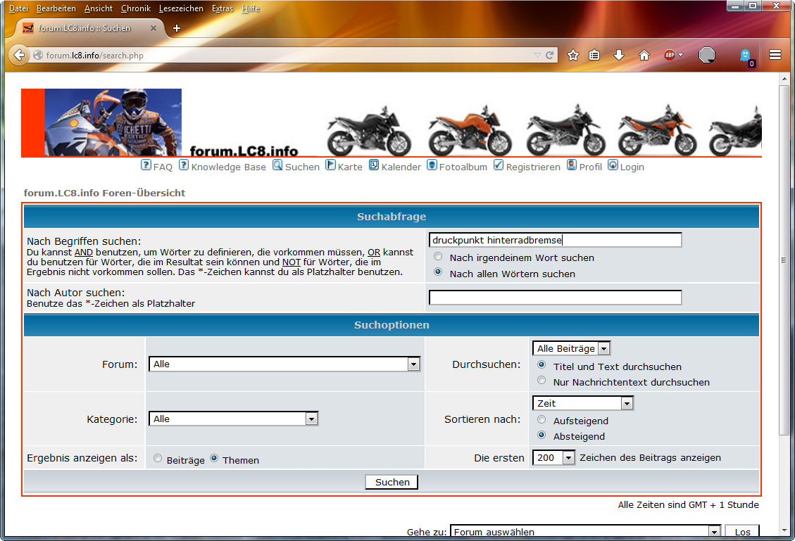

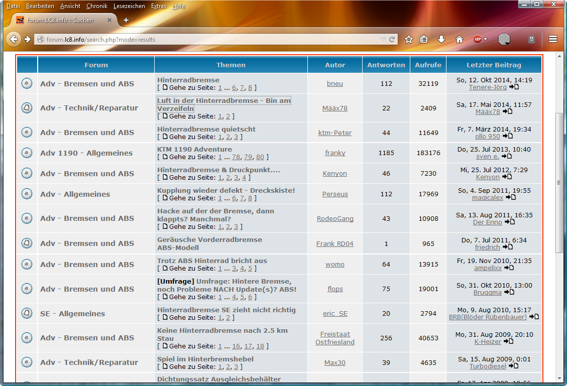

....... Wink
 Dateiname:  2015-06-02_215854.png
 Dateigröße:  370.67 KB
 Heruntergeladen:  6545 mal
 Dateiname:  2015-06-02_220025.png
 Dateigröße:  298.04 KB
 Heruntergeladen:  6518 mal

den thread hab ich gelesen... und meinens erachtens geht daraus nicht hervor warum diese Membran solch eine markante form hat... bzw wozu die gut ist... (ausser den Deckel abzudichten)
