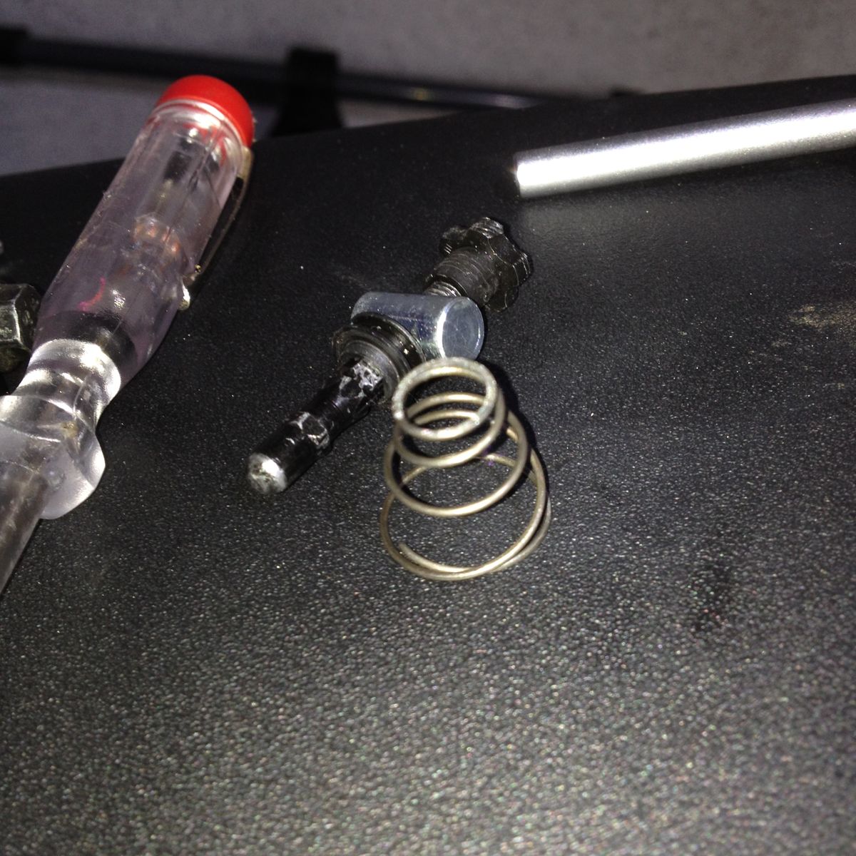

Habe heute meine eloxierten Biketech Kupplungs-Brems-Hebel montiert und beim Bremshebel leider die Feder unter der Manschette hervorgepult. Seitdem habe ich das Problem, daß sie immer durch die Manschette durchdrückt. Ich habe sie mit der größeren Wicklung Richtung Zylinder und Kolben eingebaut. War das falsch? Hat jemand einen Tipp? Hat jemand den Mist schonmal zerlegt und weiss, wie da aussehen muss? Das WHB sagt leider nichts zu dem Thema wacko

bin mir nicht sicher, aber sollte die nicht einfach in einem Loch im Kupplungshebel sitzen?
Foto immer hilfreich!

Moin Markus,
beim Kupplungshebel sitzt ne kleiner Feder direkt auf der Druckstange.
Wie gesagt, beim Bremshebel war ne konisch zulaufende Feder unter der Manschette ?! Bloss wie rum ?

KlasOffline
Anmeldungsdatum: 06.08.2013
Beiträge insgesamt: 224
BeitragVerfasst am : Di, 19. Mai 2015, 11:58    Titel: Antworten mit Zitat
Habe im Katalog beim Schnellversand den Repsatz vorn gefunden. Wie es scheint, ist die Feder mit der kleinen Wicklung Richtung Kolben und Geberzylinder und der großen Wicklung Richtung Hebel ?! Dann hätte ich sie falsch eingebaut blink

siehst du ja auf dem pic, wie das sein muss. aber rauskommen kann sie doch eigentlich nur, wenn du den sicherungsring nicht oder nicht richtig eingesetzt hast.

BeitragVerfasst am : Di, 19. Mai 2015, 20:18    Titel: Antworten mit Zitat
der Seegering wurde nicht angetastet.
Hier mal ein paar Bilder

Also so wie ich das sehe ist hier etwas komplett falsch (lasse mich aber gerne berichtigen).
Gemäß der Ersatzteilliste müsste die konische Druckfeder Innen im Hauptbremszylinder sein und nicht aussen.
Die Feder dient einzig dazu, den Kolben nach desen Betätigung durch den Bremshebel wieder in die Ursprungslage zurück zu schieben (ist eigentlich bei allen Bremszylindern / Kupplungszylindern so).
Wenn deine Bremse vor dem Hebeltausch funktioniert hat, was ich annehme, dann ist die Feder unter der Gummimanschette definitiv falsch.
Hier braucht es keine Feder und auf der E-Liste ist hier auch keine dargestellt.
Hast du das Motorrad gebraucht gekauft?
Wenn ja war hier ein "begnadeter" Schrauber am Werk.
Gruß,
Frank

Ja so kannte ich das bisher auch. deswegen ja meine Frage in die Runde, woher das Teil kommt. Nein, Maschine war neu Rolling Eyes

Schon sehr komisch.
Ich werde heute Abend mal an meiner schauen wie es aussieht.
Bin mir aber zu 99,99% sicher, dass ich diese feder nicht habe.
Wie gesagt - macht aus meiner Sicht technisch keinen Sinn.
Wenn die Feder bei mir nicht dran ist dann stellt sich die Frage wie die bei dir drankommt.
Der von dir gezeigte alternative Kolbensatz mit den zwei Federn ist meiner Meinung nach nicht für den Hauptbremszylinder der 990 Adventure.

Bitte auch ein Foto der Druckstange am Hebel machen. Gibt es dort eine Feder?

Update:
Also Druckstange hat keine Feder.
Nach Recherche werden die Repair Kits manchmal mit und manchmal ohne die betreffende Feder (siehe Foto) verkauft. Diese scheint nur die Funktion zu haben, der Manschette Form zu geben.
