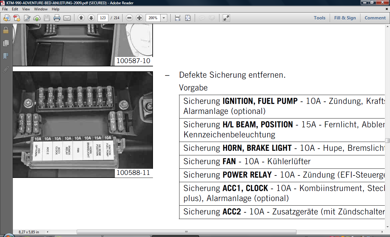

Hat jemand vielleicht den Deckel vom Sicherungskasten im Staufach für mich.
Wollte heute die Sache mit den Sicherungen für die Steckdosen angehen, und
was sehe ich -
Staufach komplett leergeräumt inl. Deckel vom Sicherungsträger.
Hat der ne Teilenummer o. muß ich da den ganzen kabelbaum kaufen Mad
Teilenr. hab ich bei KTM keine gefunden..

Mach irgend einen Plastikdeckel drüber, der gut paßt und klebe darauf ne Kopie der Sicherungs-Belegung....., falls Du das Teil nicht als Ersatz bekommst.

ja, danke kreta
gibts nur komplett mit dem kabelbaum, so ein quatsch.
werds wohl so machen

hnsptr @ Sa, 9. Mai 2015, 18:03 hat folgendes geschrieben:
was sehe ich -
Deckel gibt's einzeln!!!
Part No. 58511075510 kostet ca. 7€
