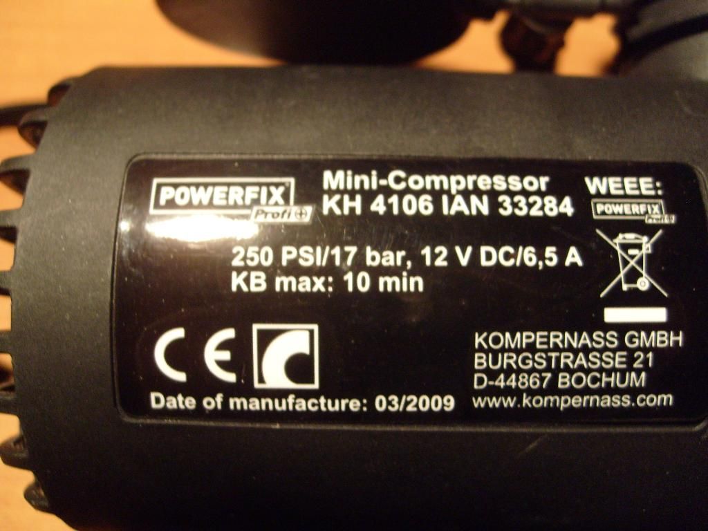

Da es bei mir nach längerem gebrauch des mini-kompressors aus der sammelbestellung, immer die 5 A sicherung durchpfeift, wollt ich mal fragen, was das ding so zieht.
pumpe ist ca 1 min. gelaufen- peng - sicherung durch.
evtl. umstieg auf 10 A besser?

Leerlauf des Kompr. war mit 5 Amp. ok
Unter Last dann Peng.
Test mit 10 Amp. war ok.

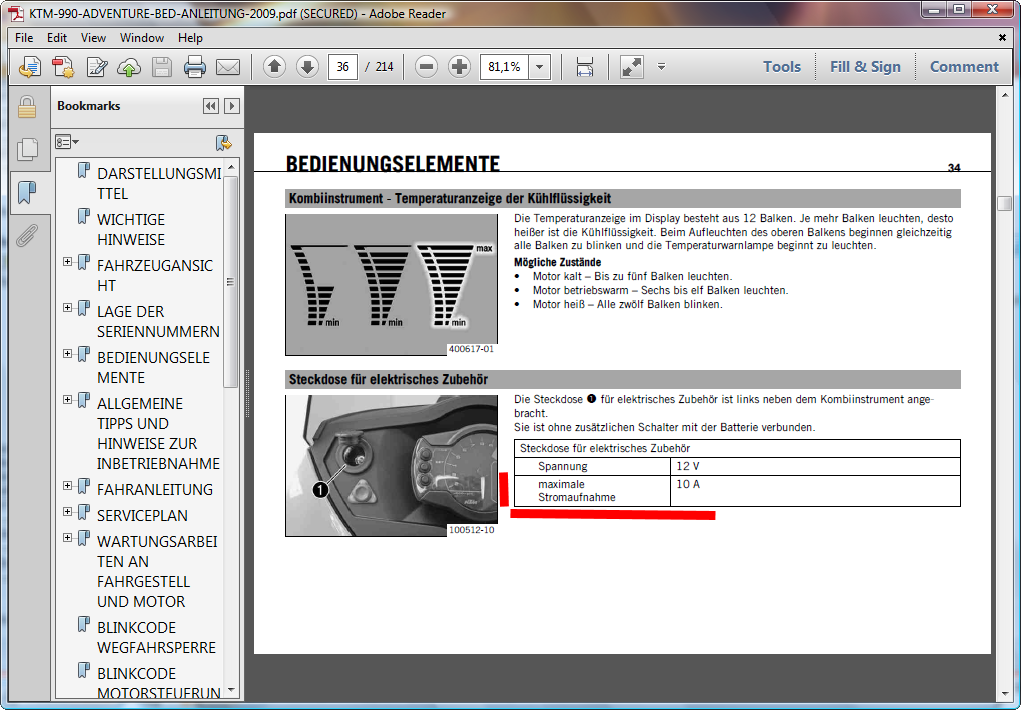

Die kleinen "Helfer" ziehen alle soviel! Ist die Steckdose nicht orginal mit 10 A abgesichert?
Vielleicht mal ne neue 10 A Sicherung rein.....und den Motor dazu laufen lassen ..... gruebel ???

war mit 5 A abgesichert,
mach jetzt mal mit 10 A nen Probelauf.

bedenkt das die Sicherungen nicht zum Spaß eingebaut sind, ich würde vor dem Tausch prüfen ob die Leitungen und Stecker auch für 10A ausgelegt sind.

@hnsptr + heinz:
.......... Wink
....ob das bei dem 2008er Modell auch so ist kann ich nicht sagen, hab dafür keine BA.... Sad

meine extra-Steckdose hatten wir mit 5A abgesichert,
die Leitungen von unten sind mit 10A werksseitig

ja, danke euch-
10 A geht
