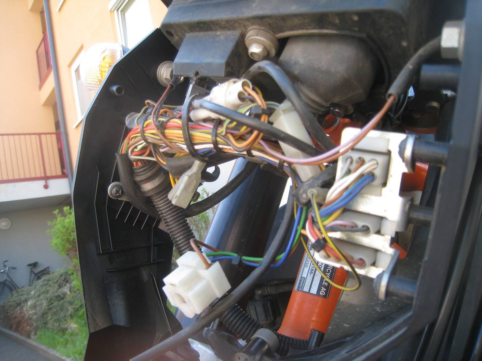

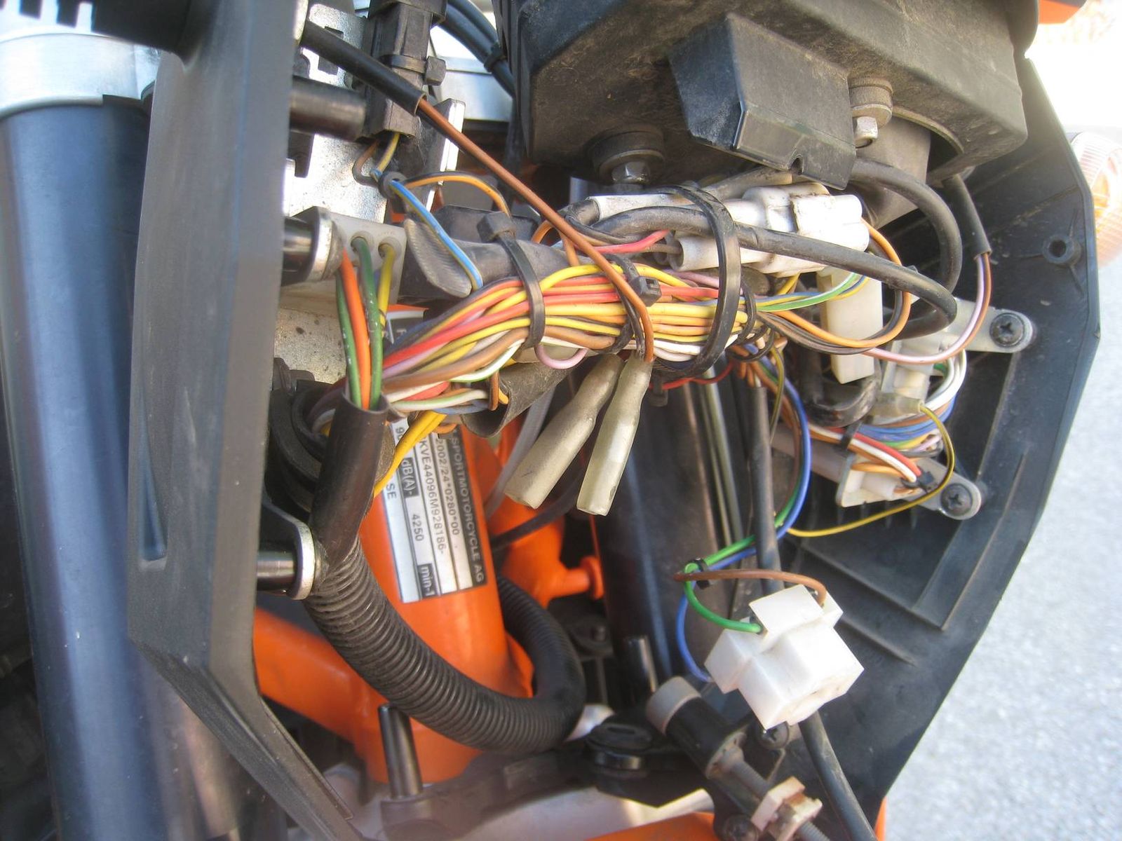

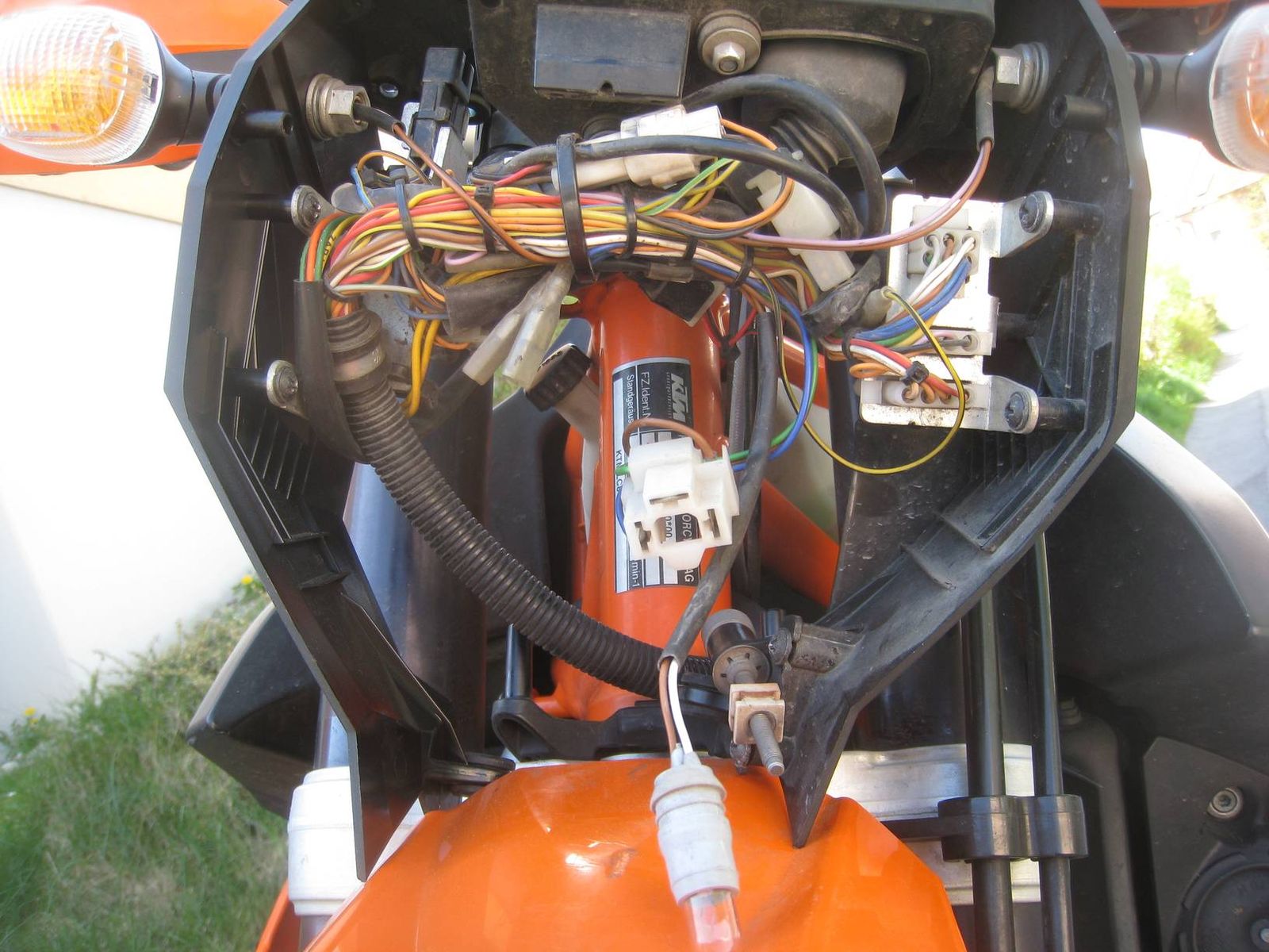

So, paßt - schön langsam nervts mich so richtig.
Hab gerade 2h am Cockpit rumgebastelt mit genau 0 Resultat. Wenn ich den neuen Blinker abschließe, ändert sich genau nix am Verhalten. Hab mir dann sämtliche Kabel genauer angesehen - das grüne, daß zur großen Lampe führt hat ein wenig abgenutzt ausgesehen. Hab es durchgemessen -> alle OK. Ein paar Stecker sind nirgends reingesteckt, aber ich schätze mal, das gehört so?
Habe ein paar Bilder gemacht, vielleicht fällt ja jemandem etwas auf?

Du machst Dir das auch zu schwer;-). Die vier Schrauben am Tacho weg.
Tacho rausnehmen, weiß nicht mehr genau ob die Aufnahme vom Tacho so rausgeht oder noch paar Schrauben da sind. Ist aber selbsterklärend.
Da Du die Lampe ja schon rausgefrimelt hast (was so tatsächlich schwierig ist) entferne noch die 4 Schrauben von den Seitenteilen. Jetzt hast Du Platz und Luft um den Kabelbaum auch mal etwas zu ziehen und richtig zu betrachten. Ggf. die Kabelbinder entfernen um es nochmals zu vereinfachen. Nun kannst du mal alle Steckeverbindungen dort ziehen, begutachten, ggf. reinigen und wieder zusammensetzen. Schau Dir die Kabel am Zündschloss mal genauer an.
Die zwei freien Kabel gehören da hin.
Bau mal den Lichtschalter (Lenkerarmatur) auseinander. Der ist nicht ganz staubdicht und zickt schon einmal. Weiterhin schau Dir die 3 großen Stecker auf der linken Seite (Fahrrichtung) im Gehäuse an. Dem obersten besonderes Augenmerk gönnen ob er richtig sitzt und wenn Du oben stehendes beachtet hast, ist er bereits gereinigt Mr. Green
Wenn da nichts zu finden ist. Tank abbauen und den Weg zum Regler und den anderen Elementen verfolgen. Besonders die innenliegenden (am Rahmen) Kabel begutachten.
Good Luck Smile
P.S. manchmal sind ein paar mehr Schrauben zu lösen einfacher als zu frimeln. Wenn Du mit dem Tacho anfängst und komplett zerlegst dauert das 5 Minuten Rolling Eyes
