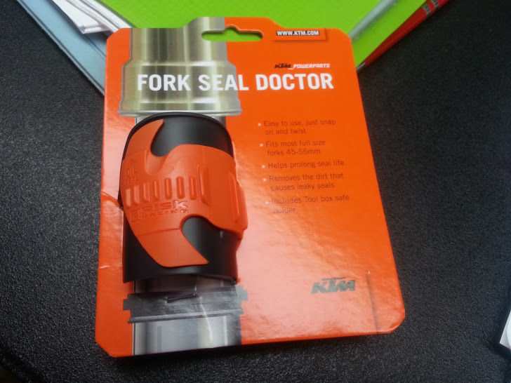

BeitragVerfasst am : Di, 28. Apr 2015, 7:01    Titel: Seal Doctor Antworten mit Zitat
Hallo zusammen,
Update:
war gestern beim Freundlichen und habe mir dieses hübsche Gerät (siehe Bild) geleistet. Das erspart mir die Fummelei mit dem Negativ oder der Fühlerlehre.
Dazu gab es die Schnellentlüfterventile und die Neoprenüberzieher.
Ich hoffe mit 2 mal im Jahr unter die Überzieher schauen und die Staubkappen und Simmerringe reinigen hat sich das Thema jetzt erledigt.
Nochmals vielen Dank für Eure Hilfe
