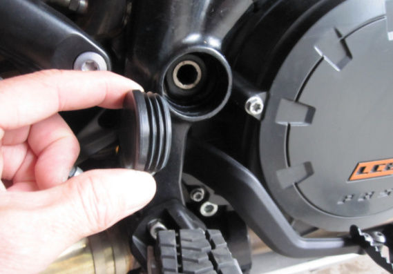

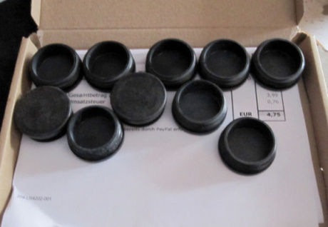

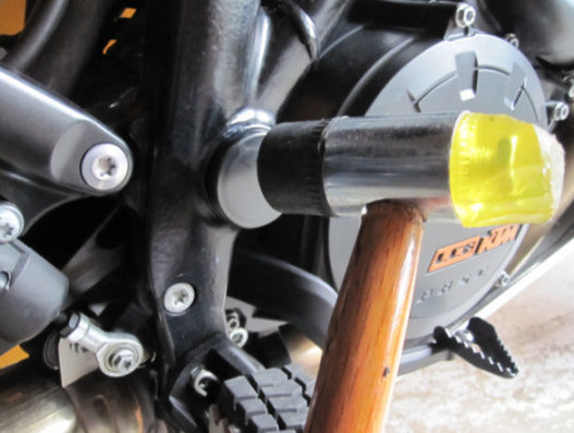

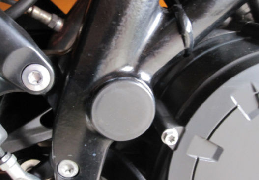

Da mir die Zubehörteile für so eine kleine Abdeckung zu teuer erscheinen hab ich mal was güstigeres bestellt.
Passt einwandfrei Smile
Gabs zwar nur im 10er-Pack. War aber trotzdem günstiger Razz
Für mich ausreichend.

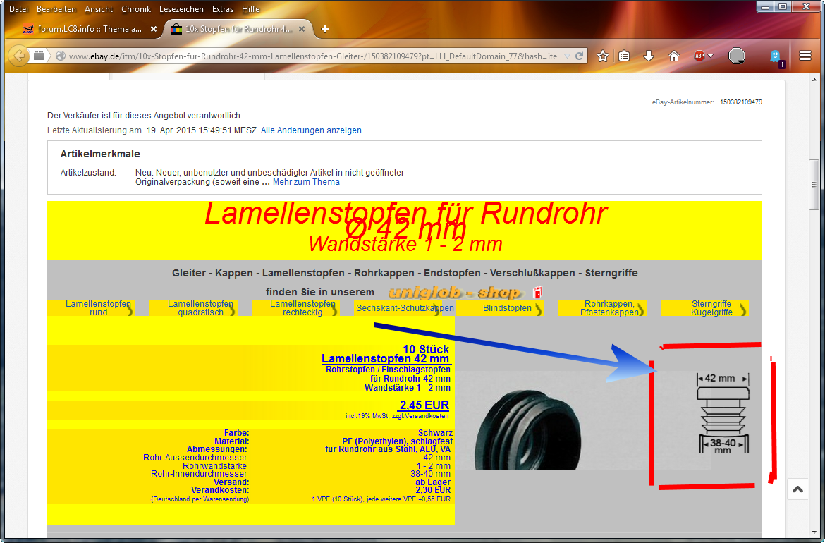

Passen die auch an die 950/990er Adventure Modelle?
kretabikerOffline
Anmeldungsdatum: 01.09.2008
Beiträge insgesamt: 6067
BeitragVerfasst am : Mo, 20. Apr 2015, 12:02    Titel: Antworten mit Zitat
kermit77 @ Mo, 20. Apr 2015, 11:28 hat folgendes geschrieben:
.......ausmessen unsure Question

Obwohl man das angeblich ja nicht machen soll, weil dahinter vorhandene Feuchtigkeit dann nicht mehr abtrcoknet und unbemerkt alles rostet ..., hab ich auch 10 bestellt in der Bucht. Rolling Eyes
Gruß Dieter
IchundDuOffline
Anmeldungsdatum: 13.06.2007
Beiträge insgesamt: 1459
KTM 1290 Super Adventure R
BeitragVerfasst am : So, 26. Apr 2015, 19:08    Titel: Antworten mit Zitat
Natürlich im Trockenen montiert und vorher mal ordentlich mit Kettenfett reingesprüht. Smile
Bei dem Preis (und der Stückzahl) kann man ja 1x im Jahr dahinter schauen, wenns einen beunruhigt Laughing
