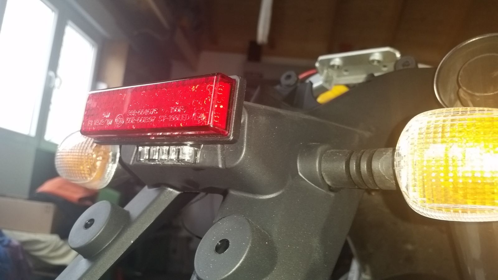

Die Rubrik Tuning ist vielleicht etwas overstyled für mein Doing Rolling Eyes
Dieser kleine schmale Rückstrahler passt etwas angepaßt im Radius exakt unter den Kotflügel und über das Rücklicht und das "e"-geprüft.
Damit kann der "Lämmerschwanz" unterm Nummerschild ab.. Very Happy

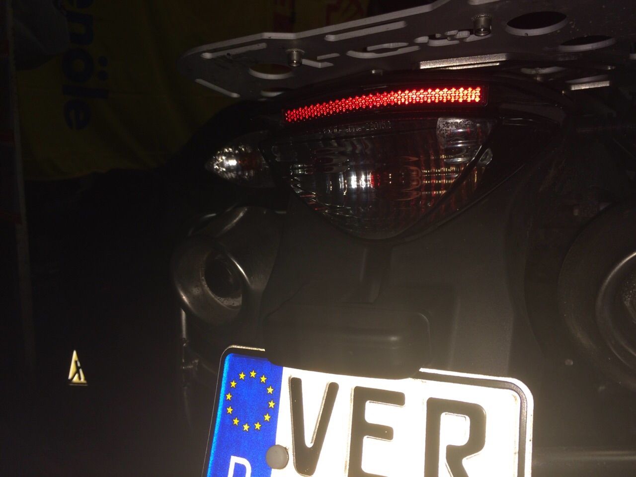

Sehr schöne Lösung aus dem Lk Verden. Ich hab ein Strahler aus dem Baumarkt direkt über die Nase geklebt, passt auch genau, aber ohne e. Hat das schon mal je einer moniert?

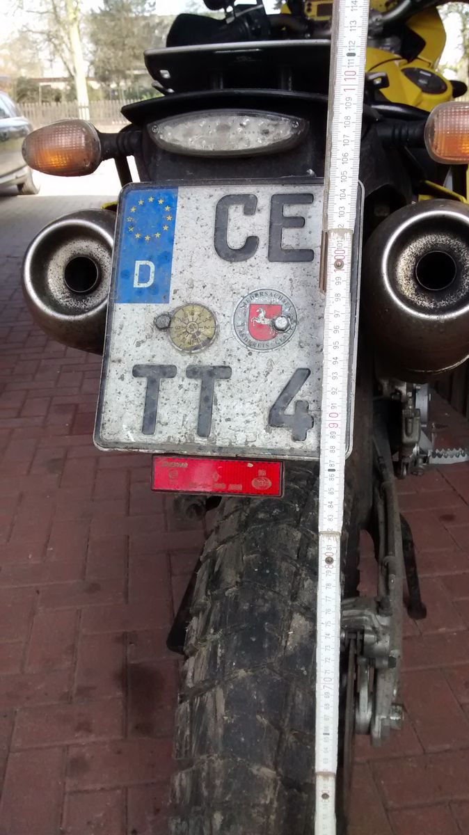

Reicht das bei Adv 990 R mit Oberkante Rückstrahler hinten max. 900 mm?

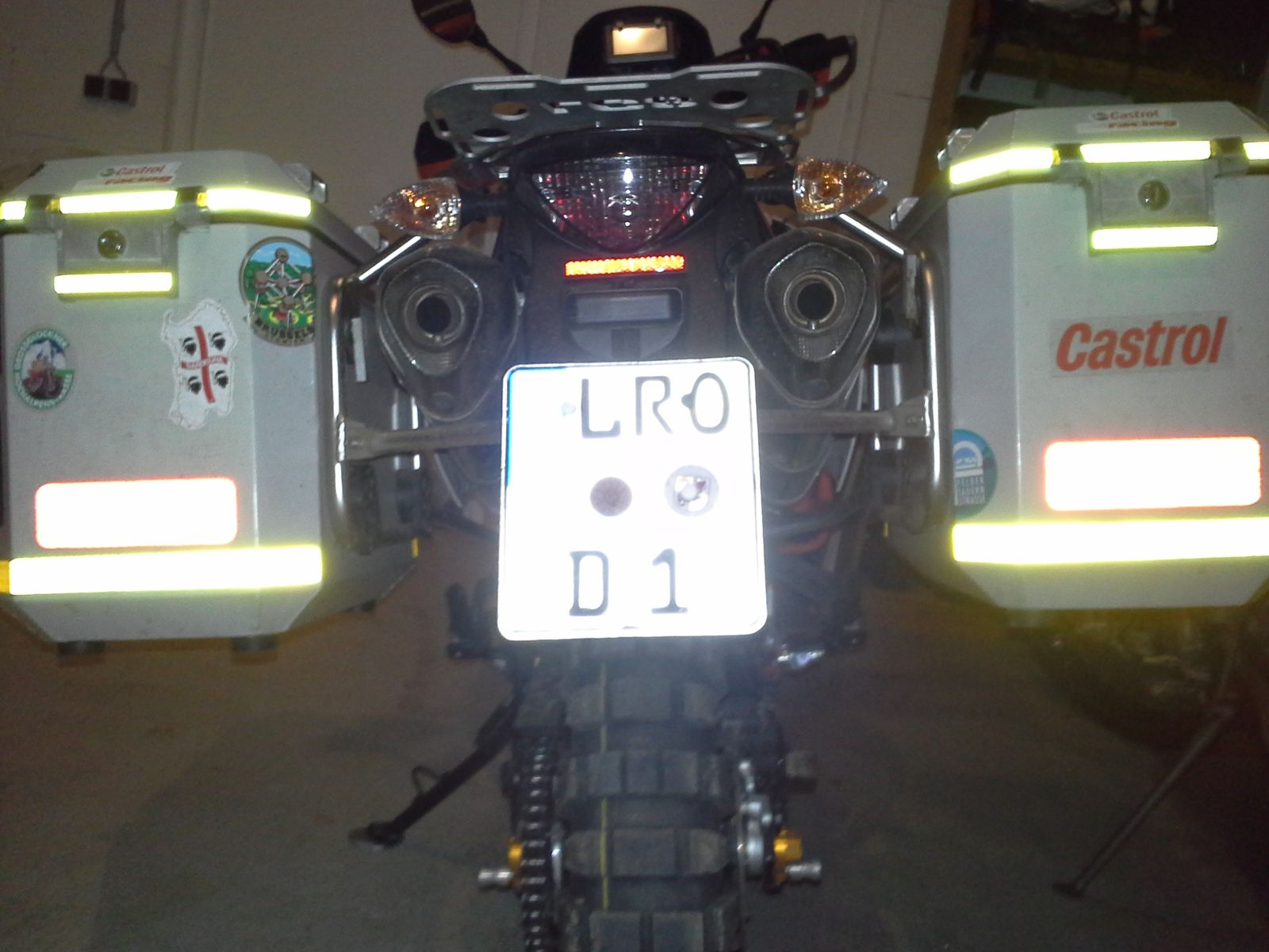

Mein Rückstrahler leuchtet Sogar in 2 Stärken ....

Motorradjunkie @ Do, 9. Apr 2015, 22:39 hat folgendes geschrieben:
Selbst bei der N-Version, egal welches Bj., wird bei dieser Position das vorgeschriebene max. Maß von 900 mm bis zur Oberkante des Rückstrahlers nicht eingehalten.

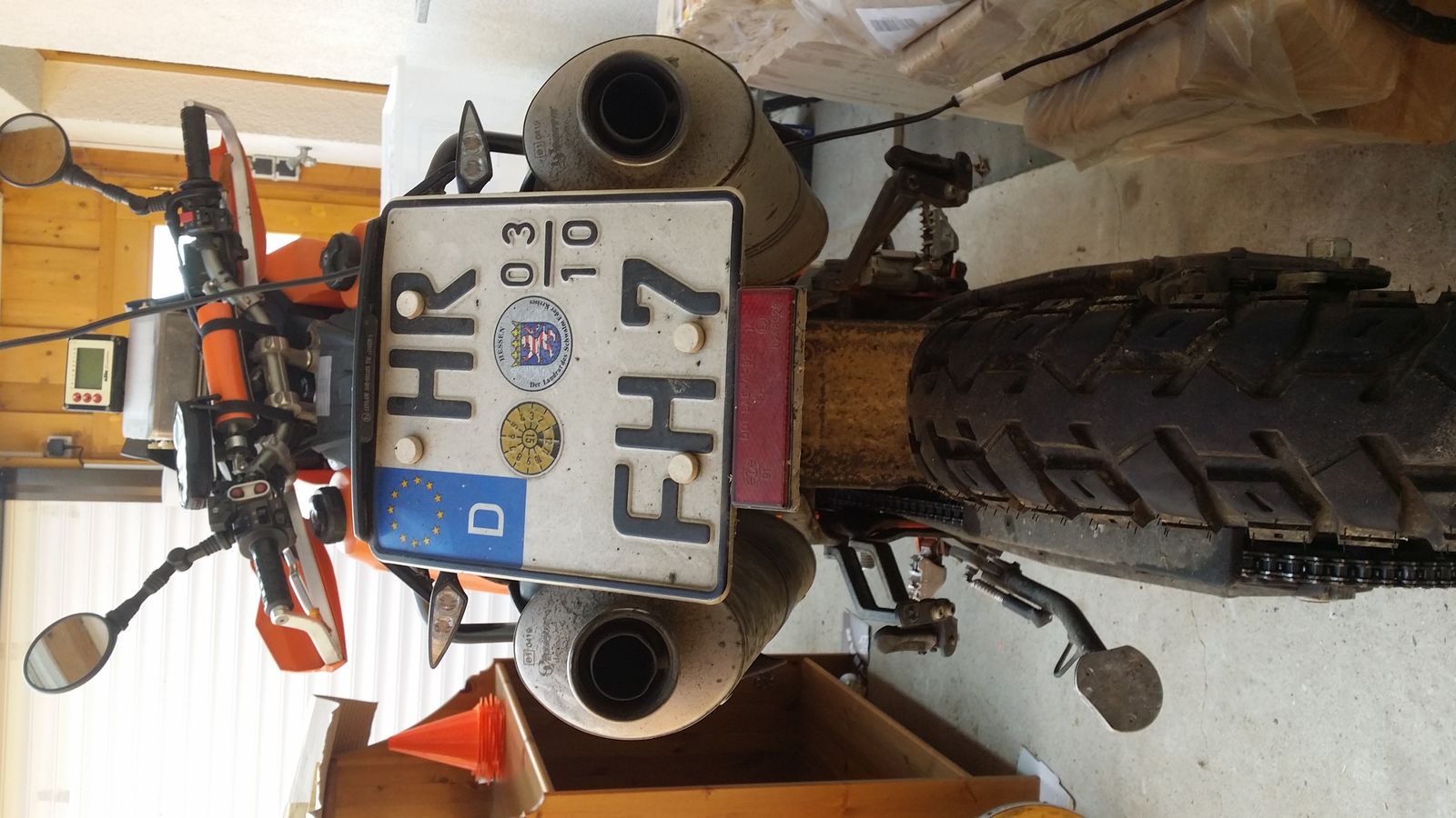

Wenn schon am Heck rumdoktoren dann doch gleich den ganzen Lämmerschwanz kompaktieren..
Meine Lösung wegen den 90cm alles kompakt mit eigenbau Heck..
Rückstrahler 90 x 25 mm gibts mit e-nummer bei ebay.
Gruß Hartmut

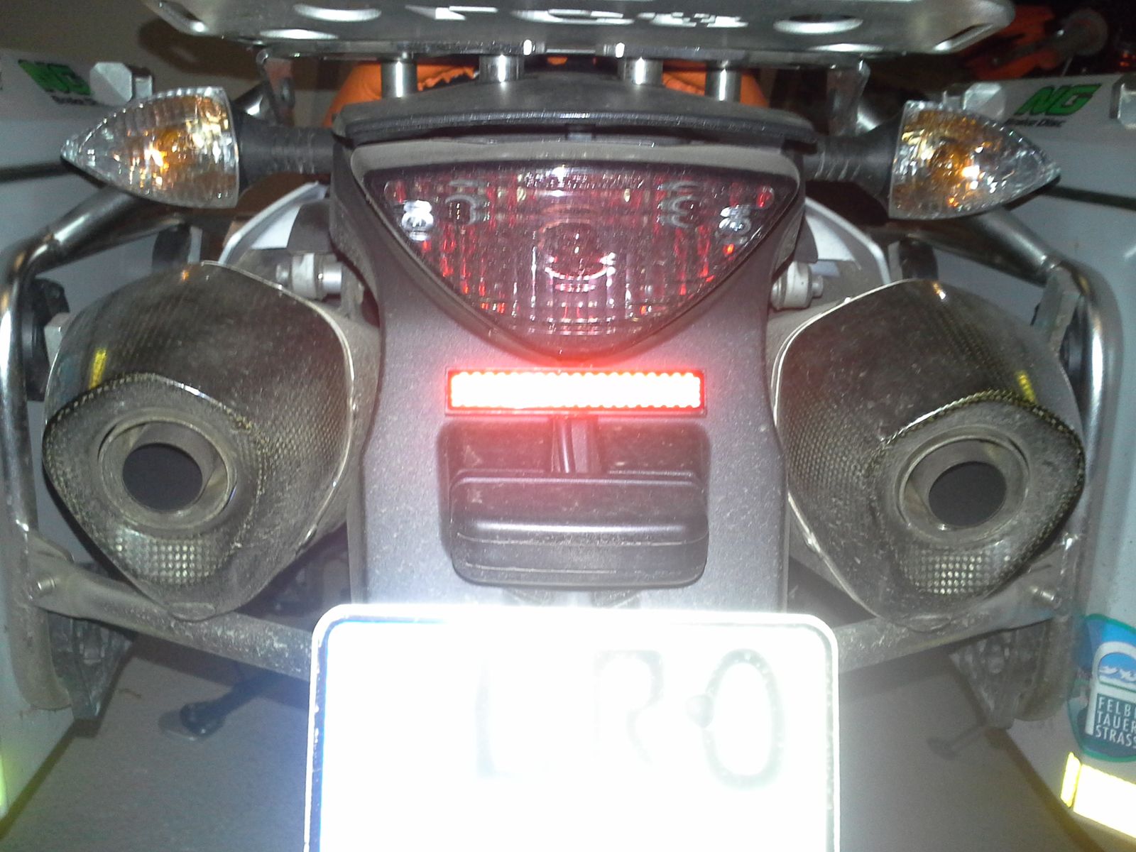

OK
Jetzt aus dem Nordosten, seit Jahren erprobt, im 5 er Pack fuer lau aus dem Globus und mehrfach beim Tuetue gezeigt. Bei der N in 90 Razz

Habe ich vom LOUIS für 6,- . Gerade paßt es nicht. Drück dann auf das Rücklicht.
Mit einem Heißluftfön und einer Holzform in Kontur gebracht und einen Blechwinkel angeklebt.
