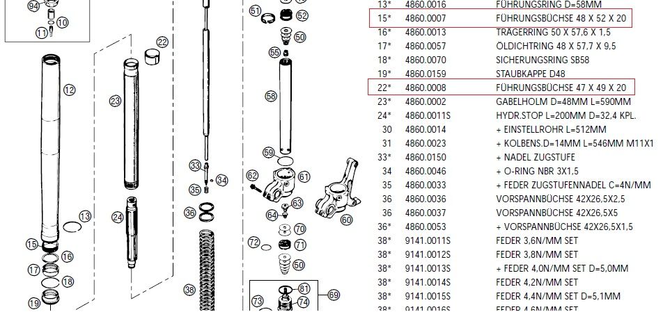

@Matt: Genau diesselben Handbücher habe ich auch. Bis heute wusste ich nicht, dass es die genannte Variante der 4860 auch gibt. Im angehängten Bild sieht man die 20mm Breite Buchse, die in den neueren und umgeschlüsselten TN nur noch 12mm hat.
Habe auch einen Satz gekauft, hat nur leider nicht gepasst nach dem öffnen der Gabel...
Screenshot stammt von einer 2002 SX Cross KTM, waren wohl die ersten KTM mit der 48mm Gabel. Und Husaberg hatte sie damals auch schon, man lernt immer wieder dazu Smile.
