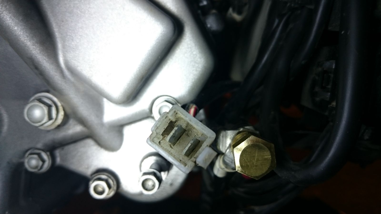

Leute ich hab einen Anhaltspunkt und somit wieder Hoffnung Very Happy
Hab die Batterie nochmal voll geladen sodass die Kiste anspringt. Dann hab ich die ladespannung bei 5000 Umdrehungen gemessen (Licht an) sollte ja zwischen 14V und 15V sein.
Siehe da die spannung hat im Leerlauf 13,8C und bei 5000 Touren 13,1V blink
DIE SPANNUNG FÄLLT AB!!! Exclamation
Wollte den laderegler ausbauen, weil ich dachte muss wogl ein neuer her. Da müsste ich auch den Stecker abziehen, der vom laderegler neben dem Starterrelais sitzt.
Der sah von außen völlig sauber aus. War aber im Inneren total verdreckt!!!!! (SIEHE BILD)
Heißt wenn ich den sauber mach widerhole ich die Messung und hoffe Laughing Laughing
Sprang kalt aber trotzdem etwas schwer an. Kommt vom laderegler zum starten vll noch so ne Art extraimpuls zum Anlasser?
