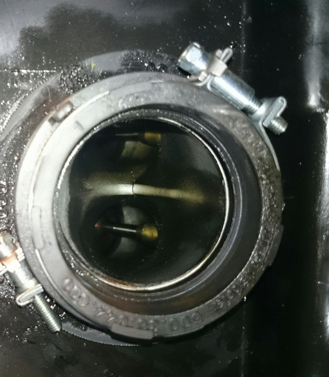

beim Ausbau des Vergasers bei der 950S ist der Vordere Ansaugtrakt
von Innen weiß belegt und der Hintere nicht .
Ist das so richtig ??
Auch sieht es bei dem Hinteren so aus als wenn das ein Riss in der mitte
ist oder ist das nur unsauber gegossen ???
Wer kann mir helfen ?

Der Ansaugtrackt ist gerissen wacko
Wie passiert denn sowas ?

Keine Ahnung wie das geht .
Darum glaube Ich noch nicht das das ein riss ist .

Das lässt sich nicht wegreden, ich sehe da auch einen Riss ,Geht er bis zu den Ventilsitzringen ?

Ich kann mir die Bilder nicht ansehen, aber den angeblichen "Riss" am hinteren Zylinder zwischen den Ventilen habe ich schon öfter gesehen, bis jetzt fahren die alle noch.........

Entweder Zylinderkopf tauschen, oder weiterfahren und hoffen, dass es nicht schlimmer wird. Wenn sich der Riss allerdings bis an die Ventile ausdehnt, kann das einen wirklich kapitalen Motorschaden bewirken.

Es ist wohl wirklich so das das öfter vor kommt mit dem "Riss".
