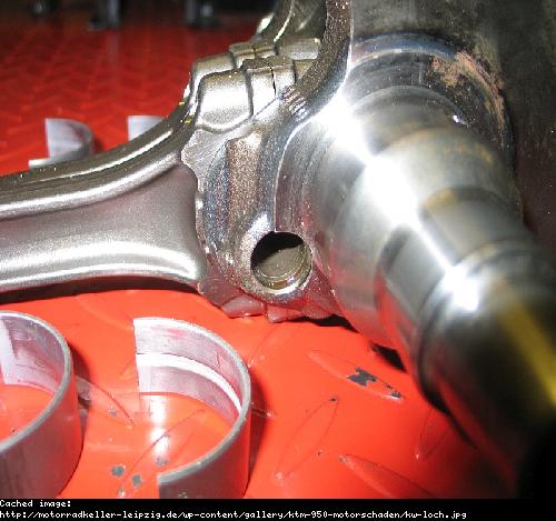

Hallo, hatte letztens folgenden Motorschaden (950 Adv., Bj, 2005, 23.0000 km)
Nach dem Anfahren plötzlich rasselndes Geräusch aus dem "Keller" und flackernde Ölkontrolle. Motor aus, Öl nachgefüllt (Tankstelle war zufällig in der Nähge), aber alles wie vorher. Also per Transporter zum Händler. Diagnose: Bypassventil defekt. Nach der Reparatur das alte Leid. Also Motor zerlegen. Gefunden wurde ein seltsam zerkautes Metallstück. Nach längerer Suche dann die Ursache: aus der Kurbelwelle war ein Metallstopfen herausgefallen, der einen Ölkanal verschließt. Ergebnis: neue Kurbelwelle + Gedöns, Kolben/Zylinder waren noch i.O.
Hat schon jemand sowas erlebt? Kann ich KTM dafür "belangen"?
fragt Frank
Bild hier: Keller

BeitragVerfasst am : Mo, 30. März 2015, 8:05    Titel: Re: Ölstopfen aus Kurbelwelle verschwunden Antworten mit Zitat
vupig @ So, 29. März 2015, 19:46 hat folgendes geschrieben:
fragt Frank
Dein Fall ist genauso ärgerlich und klar auf einen Fehler bei KTM zurückzuführen wie mein kleinerer Motorschaden. Bei mir wars allerdings auch die Werkstatt die 2009 die 15.000er Inspektion und alle vorherigen durchgeführt hat. (Grüße nach Bayreuth Mad )
Trotz klarer Anweisung an alle Vertragspartner wurden die Schrauben an der Lima nicht festgeklebt. Gelöst haben sich die Generatorschrauben erst 5 Jahre und 30.000 km später. Ich hab erst gar nicht versucht Schadenersatz zu bekommen.
Dank der äußerst fähigen Kollegen (mdw, hakim, Benzinschnüffler, suzie1200, to.we, OstMarkus, ...) hier im Forum konnte ich das Problem schnell finden.
Was hätte die Fehlersuche wohl in einer Werkstatt gekostet? Die haben ja gar keine Zeit erst einmal klug nachzudenken. Und fürs Denken gibts eben auch kein Geld vom Kunden.

bei mir hat sich laut Aussage vom Smile Anno 2008 auch der Stopfen von der Kurbelwelle gelöst, ich habe damals 2008 eine neue Kurbelwelle auf Kulanz bekommen.

..das Probleme hatte meine 2003 Adventure auch! ..sie hatte ca.30tkm drauf und war vier oder fünf Jahre alt.
..mein Händler hat es geschafft das die Teile KTM übernommen hat, die Arbeitszeit musste ich zahlen.
