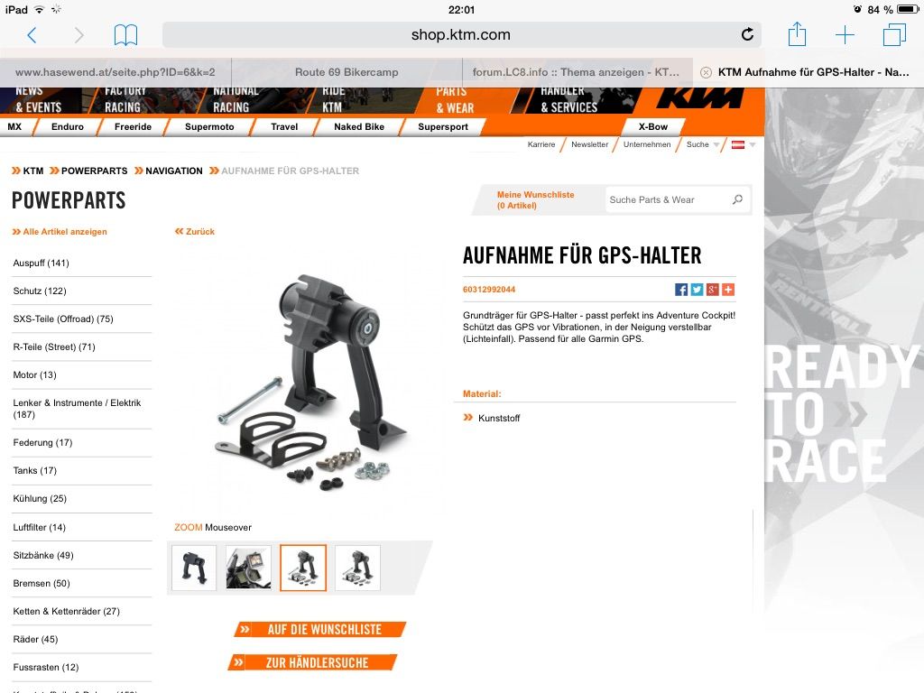

Das ist eig keine Stange so wie bei der 990 Adv.
Hier ein Bild aus dem KTM Shop:

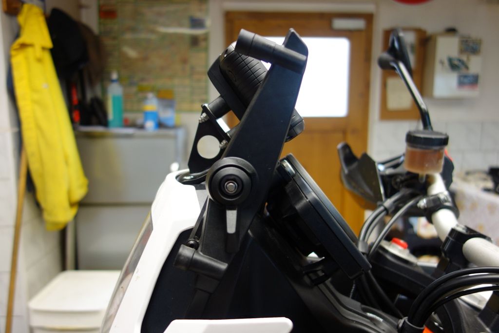

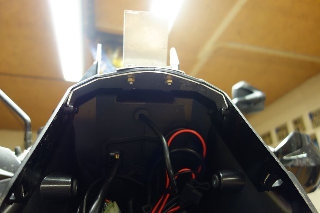

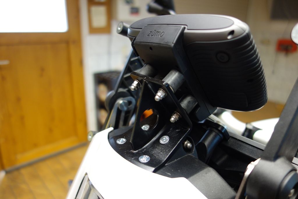

Nö, funzt nicht wirklich. Hab ich auch probiert. Der Hebel ist definitiv zu lang,
so das die ganze Fuhre bei gröberen Unebenheiten (auf der Straße) immer noch in Wallung gerät.
Isch hab mir jetzt wieder mal was selber gebaut. Das fügt sich harmonisch ins Cockpit ein und das Rumgewackle ist ein für allemal Geschichte.
