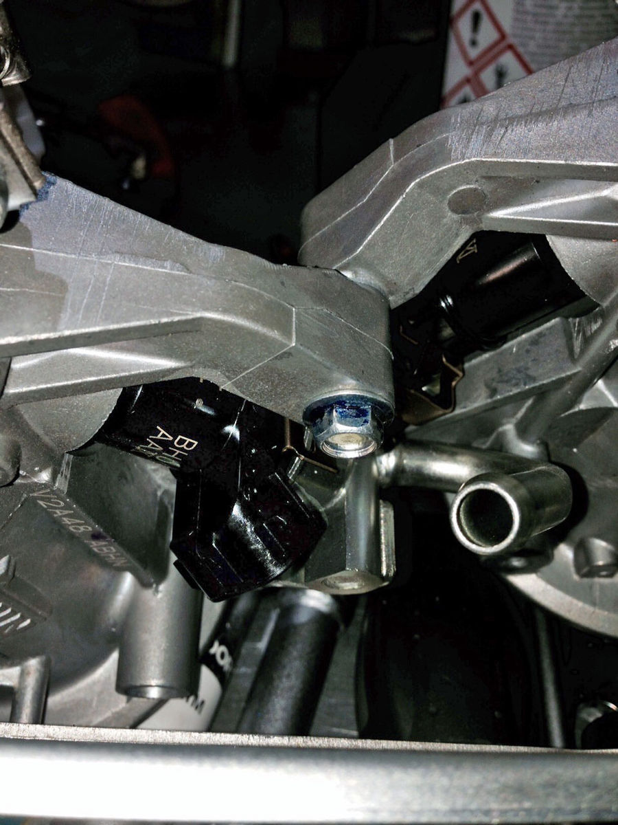

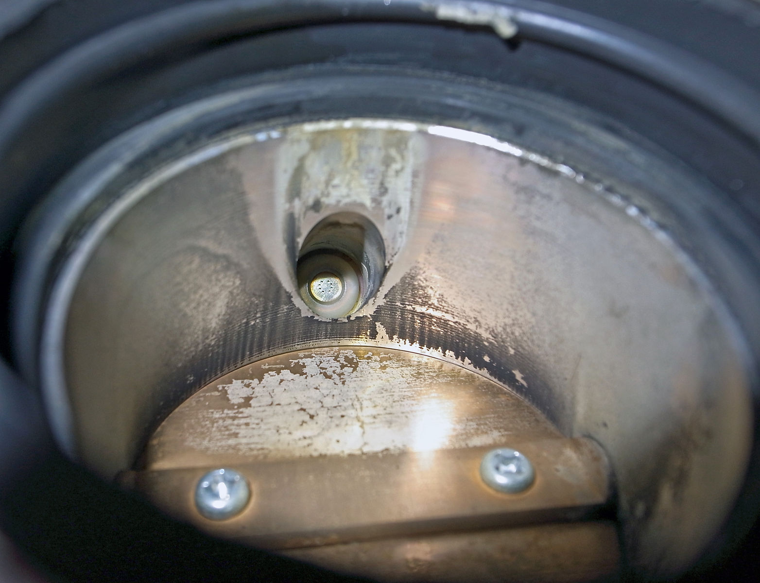

BeitragVerfasst am : Fr, 18. Sep 2015, 17:19    Titel: Ventil & Corpus Antworten mit Zitat
Moin,
anbei zwei Fotos Very Happy
 Dateigröße:  204.09 KB
 Angeschaut:  519 mal
 Dateigröße:  188.64 KB
 Angeschaut:  574 mal

Hi Klas
Vielen Dank für die Bilder Smile
Bei meinem Projekt muss ich eine kleine Spule um das Kabel legen, welche das Einspitzventil öffnet / schliesst.
Ist das der Stecker, welcher sich in deinem Bild so "entgegenreckt?"
Lg
Thor_

BeitragVerfasst am : Fr, 18. Sep 2015, 21:44    Titel: Antworten mit Zitat
Nein auf der anderen Seite der schwarze Kontakt Wink

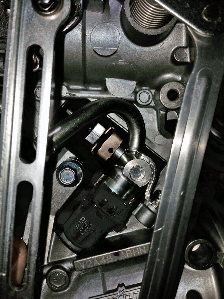

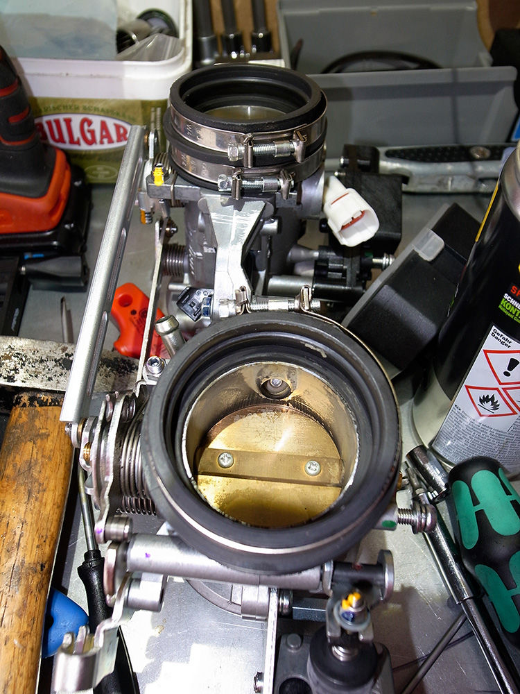

BeitragVerfasst am : Sa, 19. Sep 2015, 18:53    Titel: Antworten mit Zitat
hier mal handy bilder auf die schnelle ;-)
 Dateigröße:  213.36 KB
 Angeschaut:  559 mal
 Dateigröße:  181.91 KB
 Angeschaut:  497 mal
