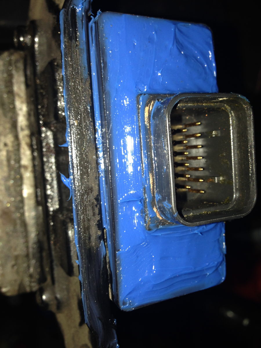

BeitragVerfasst am : Mo, 30. März 2015, 18:07    Titel: Antworten mit Zitat
habs auch mal gecheckt, war bis auf gany bischen Abloesung am Rand aber ok. Trotzdem mal bischen Silikon draufgeschmiert - ist ja auch farblich viel schoener Cool

BeitragVerfasst am : Mo, 30. März 2015, 18:25    Titel: Antworten mit Zitat
Sers,
hab es genauso überklebt.... hatte nur kein silikon.. von daher.. Karrosseriekleber...
